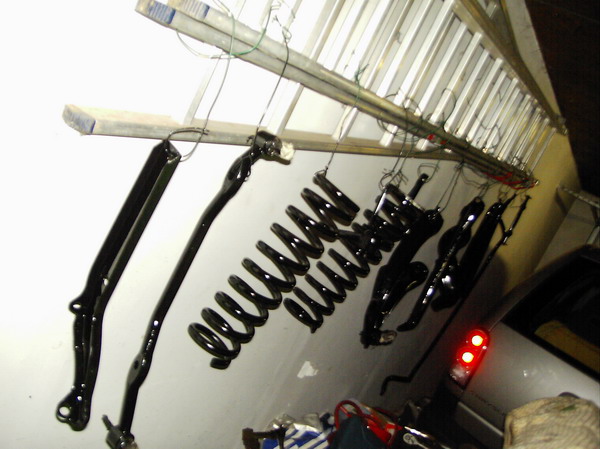

Pour completer ma présentation voici la suite des anecdotes de restoration de ma chevelle (c'est une copie du post que j'ai fait sur un autre forum, désolé pour ceux qui l'on déja lu !)

C'est vrais que je mets pas mal de temps pour restaurer cette auto mais j' ai bien d'autres priorités comme par exemple cette satanée cuisine complètement pourrie que je refais en ce moment dans mon pavillons !!! (Si j'avais pu me coller le bidon sous la bestiole verte à 8 pattes à la place de cette maudite kitchenette, y'a belle lurette qu'elle roulerait mais en même temps nous mangerions tous les jours avec le barbecue sur la terrasse...et ça c'est pas le top pour les habitants du lofts!!!)

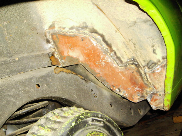

Une partie de l’intérieur à traiter, un peu de soudure à quelques endroits…enfin quelques truc à finaliser !

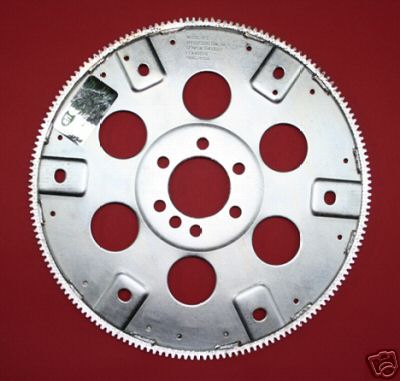

Je fais des essais, passe les vitesses par le dessous et je remarque que l'ensemble volant moteur/convertisseur frotte très légèrement (mais suffisamment pour faire un bruit d'enfer) par intermittence mais surtout en phase parking ou neutre, car lorsqu'une vitesse passe, l'ensemble recule d'environs 1mm ou 2 mm et ne touche plus !
- c'est à n'y rien comprendre, le premier démarreur que j'avais acheté était mal ajusté et avait le pignon qui touchaient le volant moteur et y restait coincé (trop prêt dans la direction du centre du volant moteur !!), maintenant ce deuxième démarreur qui semble pourtant très bien fonctionner, rencontre un problème identique mais dans l'autre direction, et se positionne ainsi à environs 2 mm de distance du volant moteur et celui-ci, en rotation avec le convertisseur, finit par toucher le bord du pignon du lanceur !
Un démarreur mal ajusté, je veux bien, mais deux, cela commence à faire beaucoup !!
J'ai besoin de connaître vos avis sur cette situation !
Premièrement, est il possible, sur un 350 chevy de 1974, d'avoir monté à l'envers un volant moteur? Car j'ai remarqué, sauf erreur, que le disque intérieur du volant moteur soudé à la couronne dentée, semble un peu excentré !
Aussi le miens semble présenter plus d'espace, (entres le disque intérieur et le bord extérieur des dents du volant moteur), du coté block que du coté convertisseur (coté boite) !
Serait-il donc possible que cette légère différence puisse corresponde au jeu de fonctionnement qui me manque ?
Avez vous d'autres idées éventuelles pouvant expliquer ce mauvais positionnement ?
Où alors, c'est parce que j'ai vraiment la poisse et que ce démarreur est pour la seconde fois vraiment mal réalisé !
J'ai vraiment la rage à l'idée d'avoir peut-être à nouveau l'obligation de désaccoupler la boite du moteur juste à cause d'une erreur.HEU OUI...de débutant !
Dernière précision, j'ai aussi remarqué que le volant moteur était très très légèrement voilé, cela ne saut pas aux yeux mais il n'est pas nickel !

J' ajoute à tout cela comme je l'explique plus haut, que le volant moteur est peut-être très légèrement voilé
D'après certain, mettre un volant moteur à l'envers est possible, maintenant la question à se poser est :
- est-ce que dans le mauvais sens, il y a vraiment une différence de placement car en regardant à nouveau, j'ai du mal à voir si la forme de celui-ci donnerait lieu à un écart plus ou moins important de la couronne par rapport au pignon du lanceur ?

Un p'tit Up pour vous montrer les pièces en commande, car oui c'est déjà démonté, opération réalisée avec succès Vendredi matin tôt très tôt, rentré à 2h du mat du boulot, le temps de consulter mes mail, et hop sou la voiture à déboîter la boite du moteur jusquà 6h !
Arbre transmission à terre (2 mn), je réussi à écarter la th350 du block d'environs 15 cms, sans démonter quoi que ce soit de la boite !
Juste une petite séance d'huile de boite rose dans la figure, le nez et les yeux, (une mini douche, le PIED) et une grosse difficulté d'accès aux 2 vis supérieurs qui fixent la boite au moteur (gêné par le blower, le régulateur de pression d'essence, les fils de bougies...)
Seul solution, debout sur une chaise coté aile droite, le ventre couché sur le pare brise, et le bras gauche se faufilant un chemin entre la cloison de l'habitacle et le capot au dessus des essuies glaces avec à peine 1,5 cms pour tourner la vis (10 mn par vis et une bonne séance de crampes en tous genres !)
Verdict:
Le Volant moteur est à changé, j'ai donc commander encore une belle pièce pour mon jouet, plus les boulon ARP pour le fixer au vilo ainsi que les trois nécessaires à la fixation du convertisseur !!!!
http://cgi.ebay.com/ebaymotors/ws/eBayISAP...item=330149996…
http://cgi.ebay.com/ebaymotors/ws/eBayISAP...rd=1&item=…
J'ai vraiment hate de recevoir les pièces pour remonter tout ca et m'assurer du bon fonctionnement et positionnement du démarreur !

Boulons ARP pour la flexplate, (qualité vraiment au R.d.v)
Cache Flywheel/converto pour th350 en alu Polis, ($29 du
délire !)
Cache Culbuteur en alu polis (une tuerie, moi en tous cas ca me plait, n'en déplaise aux mauvais coucheurs qui
n'aprecie pas les pièces qui brillent !!lol)
Durite inox raccord anodisés radiateur supérieur
Flexible de jauge de boite
Flexplate renforce TCI 12000 tours (ca va vachement servir pour mon siper moteur à 5500 maxi !!!lol)

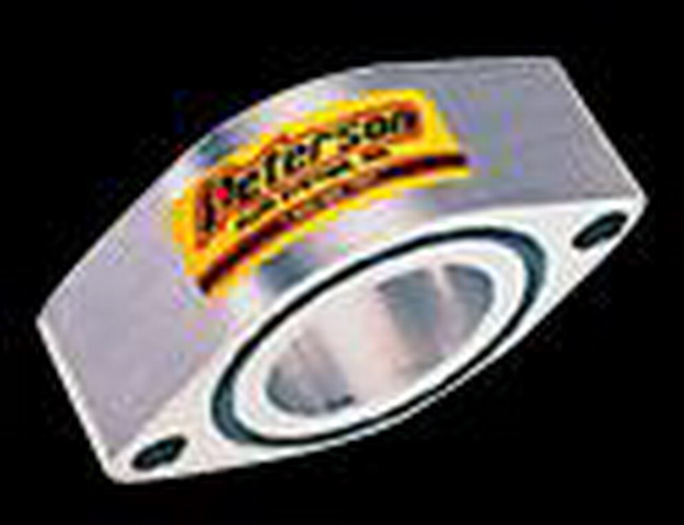

Spacer pour thermostat car celui-ci ne passe pas avec la pièce de déport sous le nez du blower donc elle me donne
la possibilité de le monter dans ce spacer muni aussi de 2 trous pour sondes eventuelles

Plug pour boucher les deux trous du spacer pour l'instant non utilisés

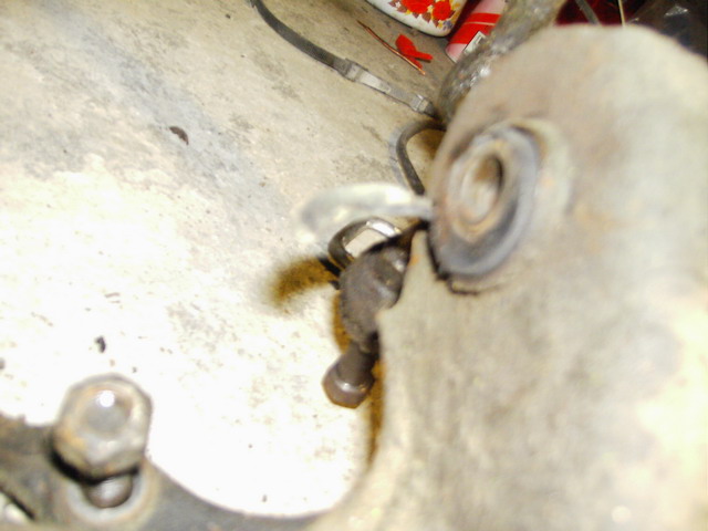

J'ai depuis bien longtemps acheté un kit de conversion de frein à disque pour l'avant car en effet Betty avait pour l'instant des freins à tambours !!
Alors pour ceux qui ne connaissent pas, en tout cas sur la mienne, lorsqu'elle roulait, 4 freins à tambours, ça tire le volant à gauche dans un premier temps, à droite dans les 2 secondes qui suivent, et une fois un peu chauffé de chaque cotés, le volant cette fois ci au milieu, vous ressentez l'auto ralentir, non j'ai pas dis freiner, ni encore moins BLOQUER les roues....juste Ralentir, et la vous avez ni plus, ni moins que 10 secondes pour espérer ne pas emboutir ou ne pas écraser ce qui est devant l'auto !!! ENSUITE ???? C’est mort !!! Trop chaud pour porter encore la dénomination de frein !!!!!!!!!!!!!!!!!!!! Et la il vous reste la semelle de vos chaussures en ouvrant la porte conducteur, pour finir votre course ailleurs que dans le pare choc du voisin de devant (DOC MARTINS conseillée !!!!!!!!)
Je vous laisser imaginer la suite à 130/140 km/h, avec pas loin de 400 dadas !!! moi en tous cas je préfère même pas imaginer, voila pourquoi j'avais acheté ce kit de conversion à disque, complet, comprenant tout mais VRAIMENT tout jusqu'au répartiteur avant/arrière, servo frein, durites en ferrailles, enfin la totale (600 euros environs de budget à l'époque avec les frais complets )!
Très bien tout ceci, mais voila, après avoir fait tellement de choses sur cette chevelle en essayant à chaque fois de les faire bien, en fonction de mes moyens techniques et financiers, bien sur, je ne pouvais pas installer ce kit magnifique tout neufs, (magnifique c'est vrais même si ce n'est pas non plus du willwood, mais c'est pas le même prix non plus !!!), sur un train avant pourrie, dégoûtant de graisse et blaxon souillé, impossible pour moi de laisser dans cet état !
Tant pis, tant qu'à faire, on attendra encore et encore avant de rouler, mais la sécurité ne doit pas être laissée de coté, c'est en tout cas mon point de vue !

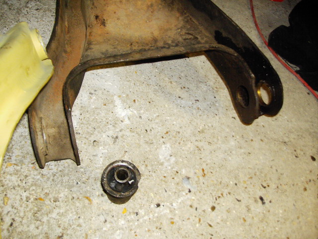

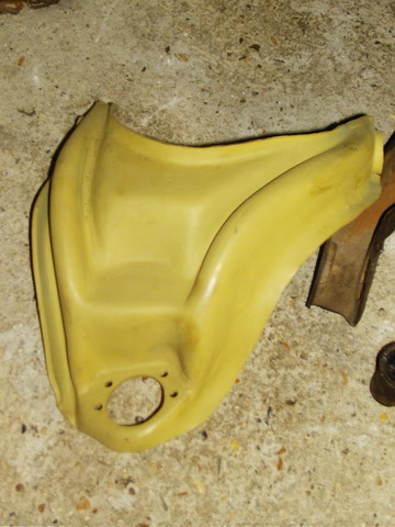

Je commence donc à démonter tout le train avant et la c'est du lourd, oui MONSIEUR !!! Que du gros boulon, de la grosse pièce américaine bien épaisse, bien lourde...AIE....non pas le RESSORT avant dans la tronche....Merd..; trop tard il est partit !!!! plus sérieusement, aucune pièces vraiment rouillée, aucun boulon foiré, impressionnant ces autos d'un autre époque...en effet comment seront ces Merd...de reno...clito...espace et J'EN PASSE... dans 42 ans ?????
Je n'ai rencontré AUCUN problème de démontage, et même pour les silentblocs et rotules, avec un peu d'effort, un bon marteau et Burin, tout s'est démonté sans soucis majeur !!! Et le RESSORT ??? MON DIEU VLA L'engin, impressionnant la bestiole de plus de 40 cms de haut !!!

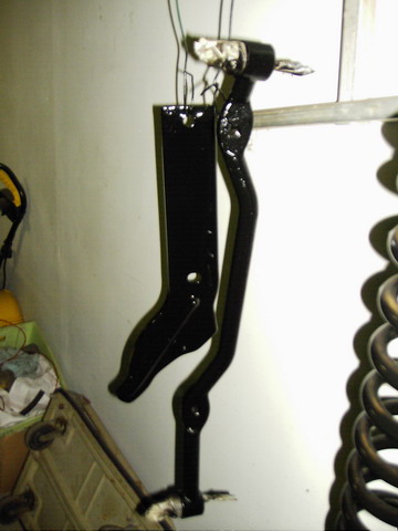

Je pensais au début être obligé de commander les triangles complet aux USA, mais quel bonheur de s'apercevoir que tout ce démonte (et en plus très facilement !) et que les pièces se trouvent rapidement sur ebay motor avec des prix très raisonnables !!!
Je me suis donc lâché pour commander des petites babioles, CHERES à mon COEUR et à BETTY, pour pouvoir tout remettre à neuf soient les rotules, silentbloc, buttées de triangles, direction et biellettes ....

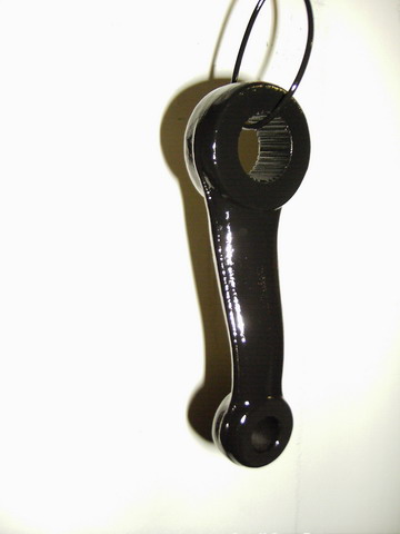

J'en profite au passage pour tout décaper (c'est la peut-être le plus chiant à faire) pour tout repeindre ! au début, bien embêté et ne sachant pas ou trouver de la peinture et surtout quoi mettre, je téléphone à un copain qui tient un garage et qui à une belle camaro de 69 cabriolet SS 350 refaite en tôlerie comme j'en rêve pour la chevelle, (juste pour vous faire mousser un peu !!!), et à ma grande surprise, celui-ci me dit texto: Te fais pas chie....tu vas à MR Bricolage et tu achètes leur peinture toute prête comprenant déjà l'anti rouille, noir brillante, avec une composition réthanemachinchose dedans...36 euros le pot de 2,5 l, de quoi faire bcp de pièces en 2 couches, et voila tout !
Bien ou pas bien, je n'en sais rien, mais c'est ce que j'ai fait et effectivement, lui l'avait fait sous tout son bas de caisse et train avant, et le résultat semble satisfaisant, espéreront que dans le temps ça dure, en tout cas, pour lui ça fait quelques années et cela ne bouge pas !
Je continue pour ma part, à rester fidèle au blaxon pour le reste du chassie car sur le C25 (camion) du beau père, un coup de pétard avec les cartouches de blaxon sur tout le bas de caisse, à stoppé net la rouille partout, et même s'il est vrais que j'ai déjà lu pas mal de commentaires sur le blaxon disant que après ça rouillait en dessous, et bien la je peux vous assurer que son camion roule tous les jours depuis 2 ans et que l'effet à été radical !! Ma chevelle, en tous cas, est recouverte de blaxon en dessous et franchement, quasi pas rouillée ! Il est donc vraisemblable que le blaxon apporte plus de positif que de négatif !
Mais pour toutes les pièces du train avant, de la direction et suspension, ce sera cette peinture. (J’attends avec plaisir vos commentaires pour me dire ce que vous en pensez, merci d'avance).

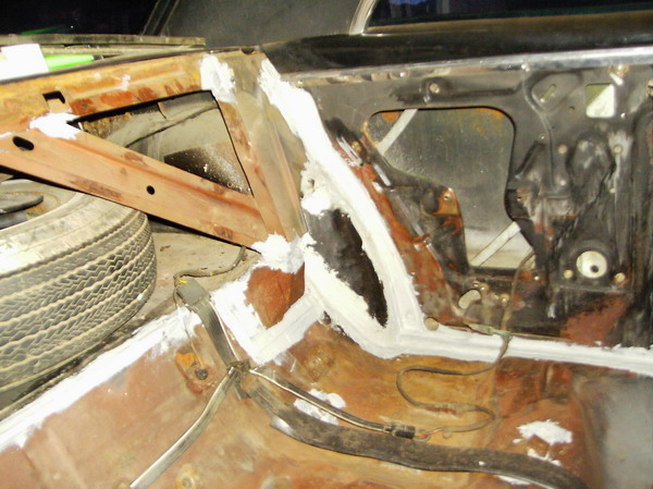

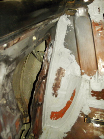

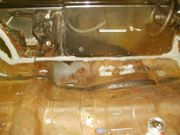

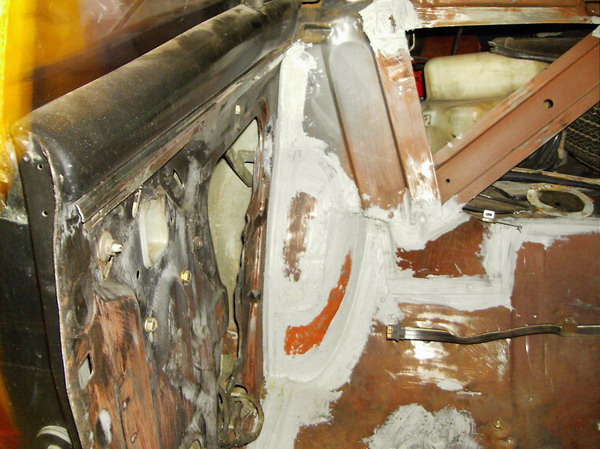

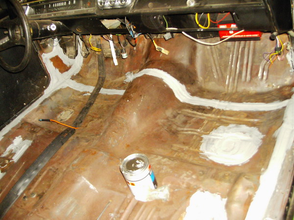

Petite avancée du coté caisse je suis pour l'instant bloqué dans l'attente de pièces car sur le train avant j'ai reçu 2 bushing de mauvaise dimension sur les bras inférieur !!! et je viens de commander les dernières pièces qui me manquaient pour refaire à neuf le train avant !
J'ai aussi pas mal joué du mig et de la disqueuse car j'ai reçu une moquette neuve et la protection en dessous mais je me suis vite aperçu que je ne pouvais pas remonter cela directement car j'avais de la rouille perforante dans le passage de roue arrière droite et un bon gros trou de 5 cms carré rebouché avec de la fibre de verre quelle HONTE !!!
J'ai pris mon courage à 2 mains et j'ai reformé une tôle après avoir découpé une bonne moitié du passage de roue visible de l'intérieur, une belle séance de marteau, mais content du résultat, un peu moins de mes soudures mais c'est qd même pas trop mal pour qqun qui n'a fait cela que 2 fois dans sa vie !!!!
Comme vous pouvez le remarquer, mon gamin de 3 ans est toujours dans les mauvais coups !!! incurable comme le père dés son plus jeune age
Une bonne séance de décapage et ponçage du plancher
Très très pratique pour les passagers arrières, surtout les NANAs car elles peuvent se limer les 5 ongles d'un coup, gratuitement, en passant la main dans le passage de roue sur le Pneu, Option surnommé Râpe à gruyère DUNLOP !!! OPTION TRES RARE !!!!!
Pour la couleur du plancher, pas d'inquiétude car l'auto était marron d'origine, et c'est vrais qu'au premier abord, on a l'impression que c'est rouillé de partout, mais non non, elle est en super état à 2, 3 détails prêt (42 ans tout de même la demoiselle, elle à donc le droit d'avoir quelques caries par ci par la !!!)
Je vous mettrais des photos plus tard concernant l'après restauration ! maintenant le plancher est remastiqué (mastique à gratter ils appellent ca !!) la ou les tôles se chevauchent, et avant peinture de l'intérieur, je vais terminer les bonnes fixations des échappements !

Alors ca c'est dingue, moi qui croyait que c'était pâques....Je me rend tranquillement dans mon garage ou la belle repose, fermement décidé à trouver des cloches en chocolat, des oeufs pralinés ...que dalles, ketchi !!!
Voyez plutôt ces drôles de choses suspendues dans mon garage ??? mais qu'est-ce donc ? moi qui voulait grignoter c'est raté !!!

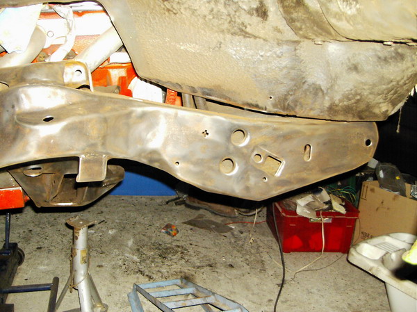

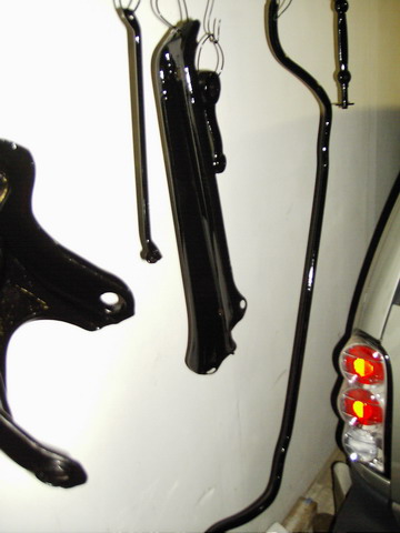

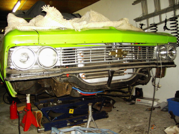

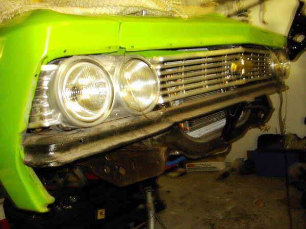

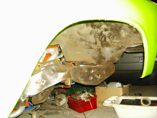

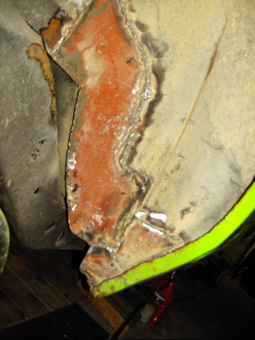

ALLEZ Plus sérieusement, voici où en est Miss Betty et c'est pas du jolie, âmes sensibles s'abstenir !!!
Tous le train avant est démonté, les passages de roue sont légèrement poncés pour déceler éventuellement des traces de rouille (résultat satisfaisant !), le châssis (pour la partie avant) est mis à nu, débarrassé du blaxon pour être peint (les amateurs de restauration apprécieront lol), et le pare choc avant déposé avec toutes ces pattes de fixations pour les repeindre !!
Alors tout ca parait plutôt simple sur photo, car j'essaye de faire un peu comme quelqu'un qui aurait la chance de soulever sa carrosserie du châssis et qui le repeindrait entièrement (mon rêve) mais ceci sans le soulever !!!! Alors dans ce cas, en réalité ca se complique car plus de 10 heures de taf rien qu'aujourd'hui avec en entrée Disqueuse , en plat de résistance peinture, et en dessert de sévère crampes, de bonnes courbature, et UNE DOUCHE Impérative, jugez plutôt par vous même...et encore j'avais un masque de peintre à double filtres, des lunettes et une casquette sur la tête avec un casque sur les oreilles, UN COSMONAUTE quoi !!!!, aussi j'imagine pas sans ces accessoires !

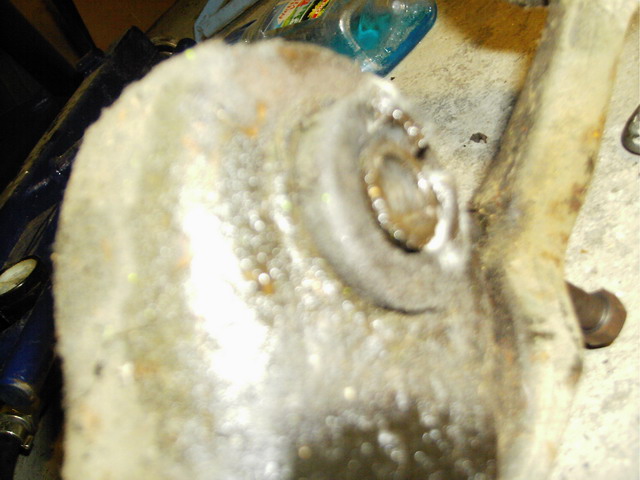

Le plus galère est de virer le goudron et en temps normale pour décaper, je travaille avec un bon outil pneumatique équipé d'une brosse métallique avec mon compresseur, mais la, pour virer la rouille et surtout le blaxon, j'utilise une disqeuse avec une grosse brosse de 8 cms de diamètre ! celle ci tourne très vite et est donc beaucoup plus efficace vu l'ampleur du boulot à faire !
Je passe les nombreux épisodes des douleurs dans les bras levés avec cet outil infernal, qui vibre, fait un barrouffe d'enfer, et vous en envoie plein la tronche au passage, et tout ceci le dos au sol ! J'aurais bien aimé avoir un p'tit coussin...quand même...pour bosser..non ? bon tant pis !
Comme je l'expliquais cette maudite disqueuse/ponceuse improvisé est très efficace mais de temps à autre, quelques morceau de fils de fer de la brosse métalliques se tirent et la, je peux vous certifier que cela ne fait pas du bien ! PROMETTEZ MOI de ne pas vous foutre de moi, bon de toutes façons, je suis sur que vous allez vous marrez un BON COUP !!
J'étais donc en train de décaper une pièce (un triangle), assis par terre avec la pièce entres les jambes pour la bloquer lorsque je ressent un PIC, comme un coup d'aiguille, qui me fait faire un bon ! devinez ou ce Putai....de fils de fer de brosse est venu se s'envoyer en l'air ??? Je vous l'donne dans l'milles, dans une valseuse !!!! Je vous fait un DESSIN BORDEL ??? (pendant que j'écris le message je me fend la poire tellement l'anecdote est délirante !) Rassurez vous plus de peur que de mal, mais ces salopries se décrochent, et avec la vitesse élevée de l'outil, elle arrivent à traverser le jean, et même le calbut !!!!!!!!!!!
JE VOUS INTERDIT DE VOUS FOUTRE DE MOI !!!!!!!!!!!!!!!!!!!!
QUAND même, merd .... j'aime ma Chevelle, mais ca vaut pas une couill... QUAND MÊME !!!! :D
Bon revenons à nos moutons, Premières impressions avec la peinture de MR BRICOLAGE en pot de 2,5 litres, avec antirouille intégré, j'ai dilué avec 5 à 10% de white spirit (conseillé sur la boite), et je suis très content de voir que la peinture ne coule pratiquement pas, forme comme une petite plastification, accroche bien sur le métal nu, et passe malgré cette impression d'épaisseur qu'elle donne, assez facilement dans le pétard de peinture pneumatique en se diffusant progressivement !
Je vous montre aussi sur les photos qui suivent, le boulot que j'ai fait en soudure/carrosserie dans le passage de roue, je ne suis pas un pro, c'est seulement la 2em fois que je joue avec un MIG (poste à souder), mes soudures ne sont pas très belle mais bon, dans le passage de roue, ce n'est pas bien grave car vite recouvert d'un anti-gravillon !!!
D'ailleurs une petite question, doit on mettre un coup de mastic à gratter comme à l'intérieur de l'habitacle sur les soudures , ou un mastic de carrosserie, ou puis-je balancer directement l'anti-gravillons sur le boulot en tôlerie que j'ai fait dans le passage de roue extérieur ?
J'ai aussi profité à l'occasion de la restauration de l'intérieur pour correctement fixer l'échappement avec du super matos, des pattes avec silembloc renforcés et orientables (photos)
Voila, prochaine étape, peinture du châssis au niveau de l'avant, et remontage pare choc, train avant avec direction complètement neuve, et ensuite adaptation des disques avant avec tout le circuit de freinage (tube) à adapter !!! ah oui aussi l'intérieur à faire...mais BORDEL.. c'est à quel moment qu'on roule CHEF dans tout c'merdier !!!heu tais toi et bosse mon gas !!!

Décapage des Plancher Intérieur et mise en peinture
Toujours pas rassasié avec mes 5 pages précédentes ??? Bon ok, deuxième service, j'espère qu'il vous reste de la place pour digérer mais attention c'est pas le moment de faire la sieste !!!
Au menu, je vous propose donc en entrée "la mise à nu des planchers" dont l'épaisseur reste toujours plus épais qu'une feuille de salade, (malgré 42 ans d'âge), en plat de résistance un morceau de gruyère troué dans le passage arrière droit côté passager, et pour finir en désert, une belle moquette posée sur coulis de vanille parfumé "Minium", et nappée de réglisse brillant flambé à l'antirouille noir !!!

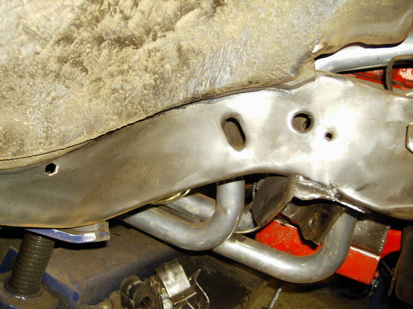

Certain d'entres vous peuvent se demander pourquoi restaurer l'intérieur alors que l'auto n'est pas encore finie du côté de la mécanique ou du train avant...Et bien tout simplement car essayer de créer une street machine digne de ce nom, n'est pas une chose à prendre à la légère, en effet l'on doit malheureusement faire face à de nombreuses modifications, adaptations en tous genres, et le but pour moi était dans un premier temps de faire en sorte que l'auto puisse sortir du garage, par ses propres moyens...

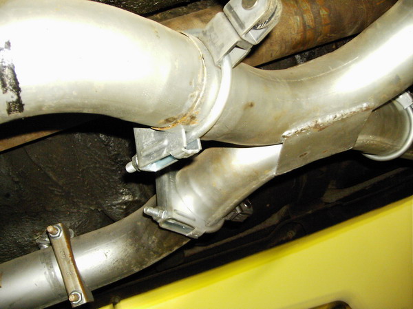

Pour ce faire, juste besoin de faire tourner le moteur...d'accélérer...heu..mince..vous avez dit FREINER Mr le Juge...? Que fait ma voiture dans le salon de la maison du voisin...heu sais pas Mr le Juge..d'abord c'est PAS LA MIENNE...JAMAIS VU cette auto de Gangster !!!
Pour résumer, j'ai installer des 4 en 1 de type sport, de marque Hedman (avec traitement céramique), super...juste un truc..pas bien grave...la timonerie du levier de vitesse, (d'origine sur la colonne de direction et non au plancher !), ne passe plus car elle vient cogner dans les collecteurs ..Grr ca commence bien ! NON arrêtez de bailler c'est pas encore fini...Je décide donc d'acheter un Shiffter...chouette...j'enclenche le "Line Lock"...je Burn...j'enfume tout...je monte à 3000 tours...je shift...un coup de NOS...et hop le 400 en 9 sec...heu..excusez moi je dérapais la..! Nous en étions au shiffter, modèle de type Z-gate, de marque B&M, (permettant de ne pas louper les rapports 1/2/Drive pendant un run grâce au mécanisme bloquant ces position au bon moment afin d'éviter par exemple de passer de 1 à drive, soit la 3 èm vitesse !).
Bien décidé à procéder à son installation, il me faut faire des trous dans le plancher et surtout ne pas se tromper en rajoutant des trous partout, (non je ne parle pas encore de gruyère, bientôt patience, on en est qu'à l'entrée+apéritif !), mais bon ...pour ce faire il m'est nécessaire d'installer la banquette électrique (non non, soyez pas mauvaise langue, j'ai bien dit électrique, dans 4 directions...OUI MONSIEUR...et pendant que l'on y est les 4 vitres sans montant le sont aussi...et tout ceci en 66..ET TOC !!!)...je procède donc à son remontage mais voila..Fichtre...j'appuie sur le bouton..CLIC ...CLIC...CLAC...et puis plus rien...comme toujours, une intervention sur un vieux truc en amène une autre....je vous passe les noms d'oiseaux du jour...
Me voila encore en galère car j'ai besoin d'avoir le déplacement avant / arrière fonctionnel pour pouvoir ajuster l'emplacement du shiffter, en effet si je le met trop prêt de la banquette, plus de première..juste 2 et drive...finit les burns..les runs..heu...transformation de mon musclecar en Cadillac bateau...(froncez pas les sourcils, je plaisante car j'adore les Cadillacs !)...et si je le met trop prêt du tableau de bord, c'est le Broyage de la main en position Parking, (à l'opposé ) !

Les fixation de la barre de stabilisation à l'avant, (les miennes étaient pliées !)
une sirène US avec 5 sons différents (Juste pour le FUN, je vous l'accorde)
Les silemblocs des triangles inférieurs

Pendant l'attente de réception des pièces, je me décide à décaper le plancher intérieur afin d' appliquer une couche de minium, (protection antirouille de couleur blanche/grise avant peinture antirouille noir !)
Pour la couleur du plancher, pas d'inquiétude car l'auto était marron d'origine, et c'est vrais qu'au premier abord, on a l'impression que c'est rouillé de partout, mais non non, elle est en super état à 2, 3 détails prêt (42 ans tout de même la demoiselle, elle à donc le droit d'avoir quelques caries par ci par la !!!...mais il à fallu beaucoup gratter
Sur cette photo, vous constaterez qu'à certains endroit, l'on peut voir la tôle un peu attaquée avec les années, cependant, rien de grave, cela est encore solide, malgré tout !
Comme vous pouvez le remarquer, mon gamin de plus de 3 ans est toujours dans les mauvais coups !!! incurable comme le père dés son plus jeune age
Je gratte...ponce...frotte...aie...encore des ampoules...et voila ce quoi je tombe...
bon c'est vrai, Betty à 42 ans, et dans l'ensemble je n'ai pas à trop me plaindre de la rouille par rapport à certaines autos de ces années là, mais quand même...nous y voila au gruyère...en décollant quelques morceaux pourries de caoutchouc , (isolant sous la moquette), je découvre un trou, rebouché avec de la fibre de verre, (quelle HONTE !!!).
Une tôle bien fatiguée...Snif...la perspective d'installation de la banquette, du shiffter, mais aussi de la belle moquette neuve que je viens de recevoir, s'éloigne encore comme un oiseau Migrateur !
Très très pratique pour les passagers arrières, surtout les NANAs, car elles peuvent se limer les 5 ongles d'un coup, gratuitement, en passant la main dans le passage de roue sur le Pneu, Option surnommé Râpe à gruyère DUNLOP !!! UNE OPTION TRES RARE !!!
Le côté droit est quand à lui encore en bonne état, aucune comparaison avec l'autre passage de roue !
Moralité, bien que ce ne soit pas quelque chose faisant partie de mes habitudes, J'ai du me résigner à jouer du mig et de la disqueuse en prenant mon courage à 2 mains et j'ai reformé une tôle après avoir découpé une bonne moitié du passage de roue visible de l'intérieur, une belle séance de marteau, mais content du résultat, un peu moins de mes soudures mais tout de même conscient, que ce n'est pas trop mal pour quelqu'un qui n'a fait cela que 2 fois dans sa vie, et puis après tout, ces endroits ne sont pas visible !
Soudure du passage de roue arrière droit
Application du 'mastic à gratter"
Voici les étapes avant la mise en peinture:
Une bonne couche de minuim", un antirouille puissant, après avoir appliquer du "mastic à gratter" pour assurer l'étanchéité entres les tôles de métal
Peinture noire antirouille, du très simple mais avec deux bonnes couches !
