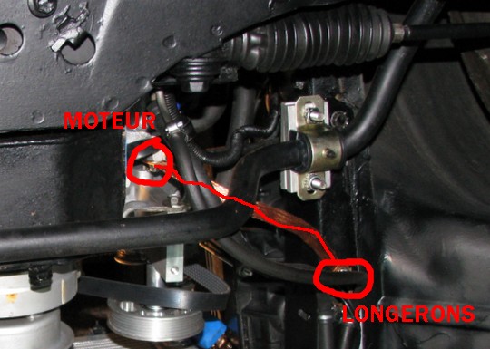

Cuda Posté(e) le 5 mars 2009 Signaler Posté(e) le 5 mars 2009 Bonsoir à tous, J'ai un problème vraiment chiant dans ma Mustang coté électrique... Depuis quelques temps j'ai un problème électrique dans la voiture, et pas des moindre puisque c'est en gros le même effet que si elle n'avait presque pas de masse ! Du coup tout les éléments électrique de la Mustang fonctionnent mal : les compteurs affichent n'importe quoi, les phares ont des baisses d'intensité, l'autoradio qui devient fou, les essuies-glaces ne fonctionnent plus, mes interrupteurs ont des problèmes, ... C'est comme si un "+" était relié sur la masse de la Mustang, ou je ne sais pas quoi... Nous n'avons rien touché de spécial lors de l'installation du HiFire (et en plus j'avais détecté ce problème avant, mais je pensais que c'était à cause de l'humidité). Du coup le HiFire fonctionne mal (l'ordinateur qui contrôle le moteur), nous avons alors essayé plein de masses (sous le volant, au sol, ...) mais le résultat est toujours le même : KO, la masse n'est pas suffisamment bonne ! Pourtant lors des tests avec des appareils, les masses semblaient bonnes... La voiture ne peut donc plus prendre la route en raison de ce problème électrique puisque le HiFire a des micros-coupures et de ce fait le moteur n'est plus géré coté allumage ! En plus du HiFire, comme je l'ai annoncé plus haut, il y a d'autres éléments qui ont des problèmes en raison de ce problème de masse. Aujourd'hui j'ai été travailler sur l'auto pour essayer de corriger son problème électrique (du moins le HiFire car pour moi le problème c'était lui, a cause de la masse de ce dernier). Comme c'était un problème de masse, j'ai directement tiré une masse de la batterie au Mallory HiFire et aux compteurs (car c'était la même pour les deux), j'en ai profité pour refaire des travaux dans le faisceau électrique. Le résultat était positif et le HiFire et les compteurs fonctionnaient bien car la masse est prise directement à la batterie (cependant je n'ai pas pu la tester sur route). Mais malheureusement, le problème est encore présent, il n'a pas été résolu pour les autres éléments ! Suite à ces travaux j'ai toujours un sérieux problème, ce qui me fait bugger pas mal d'éléments dans la voiture, je ne comprends rien à ce problème ! C'est comme si il y avait un "+" qui touchait la masse "-" de la voiture quelque part, ou alors la masse de la voiture est pas bonne mais visiblement elle est toujours bien fixée au niveau du longerons et du moteur... Donc le résultat est le même : je n'ai pas de masse valide dans la Mustang ! J'ajoute que j'ai tout essayé pour prendre une bonne masse, il n'y a pas un endroit ou ça marche bien. Si vous avez des idées, merci d'avance, car je suis perdu ! Je vois déménager à Londres dans 2 semaines, je n'ai plus beaucoup de temps. Citer

Cuda Posté(e) le 5 mars 2009 Auteur Signaler Posté(e) le 5 mars 2009 Avant, je n'avais pas ce problème de masse, c'est juste depuis que je roule avec. Donc c'est après la peinture c'était bon, c'est vraiment dernièrement, à cause des vibrations j'imagine. Ceci dit, je commencerais quand même par la laison batterie/block/chassis ... J'ai bien une tresse en cuivre fixée du moteur au longeron, coté batterie. Il m'a été dit que c'était mieux au longerons, plus fiable. Sur mon ancienne Mustang c'était au firewall (mais je ne sais plus de quelle façon et où). D'origine, je n'ai pas le souvenir de l'emplacement pour la tresse, et je ne trouve rien sur les photos. J'ai contrôlé aujourd'hui la masse moteur, visiblement elle est bien fixée (mai je n'ai pas pu faire un contrôle parfait). La problème a été détecté de la façon suivante : j'avais une pression d'huile à plus de 100 PSI et un ralentit à 7000 RPMS J'avais aussi de sérieux problème avec les feux lorsque j'allumais la pompe à fuel. Citer
thierry Posté(e) le 5 mars 2009 Signaler Posté(e) le 5 mars 2009 Que ce soit branché sur le firewall ou sur le longeron je vois pas la différence a partir du moment ou la connexion est bien faite. Par contre je vois beaucoup de peinture fraiche sur la photo et la peinture est un bon isolant. Assures toi que la tresse soit placée sur de la tole nue. Tu peux aussi tester la valeur de la résistance avec un multi-metre entre la borne négative de la batterie et la masse sur le moteur et la caisse. Si la valeur est trop élevée, tu sauras d'ou ca vient. Citer

Fanamc Posté(e) le 6 mars 2009 Signaler Posté(e) le 6 mars 2009 Tes fils de ground sont fixé à l`aide de vis vissé dans la tôle, donc le contact devrait être bin correct même si la tôle est peinte. Tu as un fil tressé entre ton moteur et le chassi, encore une fois fixé par des vis ou des boulons, donc encore une fois le contact devrait être OK. Par contre ta caisse ne semble pas possèder de fil tressé pour mise à la masse, elle a beau être fixé au chassi, elle est en principe posé sur des support caoutchouté et isolé de ses fixations, ta caisse est pratiquement complêtement isolé du chassi et de l`ensemble moteur-transmission Citer

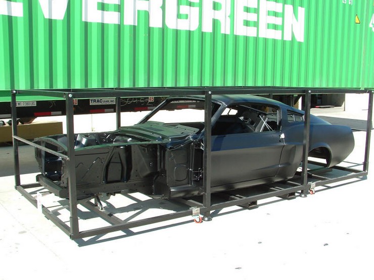

thierry Posté(e) le 6 mars 2009 Signaler Posté(e) le 6 mars 2009 La voiture est une Mustang et elles ont toutes étées des coques autoporteuses. Le chassis et la caisse ne font qu'un et il n'y a pas besoin d'avoir le double ground comme sur les Camaros Citer
Fanamc Posté(e) le 6 mars 2009 Signaler Posté(e) le 6 mars 2009 Sur la photo la tresse semble partir du moteur et ce fixer au berceau de suspension qui lui est isolé de la caisse Citer
thierry Posté(e) le 6 mars 2009 Signaler Posté(e) le 6 mars 2009 Niet! C'est pas isolé non plus Sur ce qui est visible sur la photo ci-dessous, il n'y a rien qui peut etre séparé a moins de découper et c'est valable quelle que soit l'année de la Mustang. Une seule tresse de masse sur la caisse ou le longeron est largement suffisante si le contact avec le métal nu est bon et reste bon. Citer
Cuda Posté(e) le 6 mars 2009 Auteur Signaler Posté(e) le 6 mars 2009 Merci à tous pour votre aide ! Le problème est à présent corrigé, c'était la tresse qui était mal fixée au niveau du longerons. A présent tout marche comme avant, sans aucun problème ! Citer
