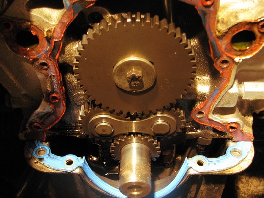

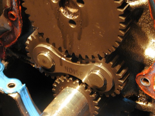

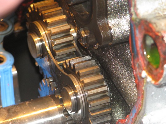

Petite vidéo de la distribution à pinions que j'avais dans la Mustang.
C'est beaucoup moins précis qu'une chaîne !
Pour voir la vidéo :
Et voici quelques photos de la distribution à pinions (par cascade).
A présent la Mustang est montée avec une distribution à chaîne mais ce n'était pas facile...
Vous pouvez voir le montage dans un autre topic : cliquez ici.
