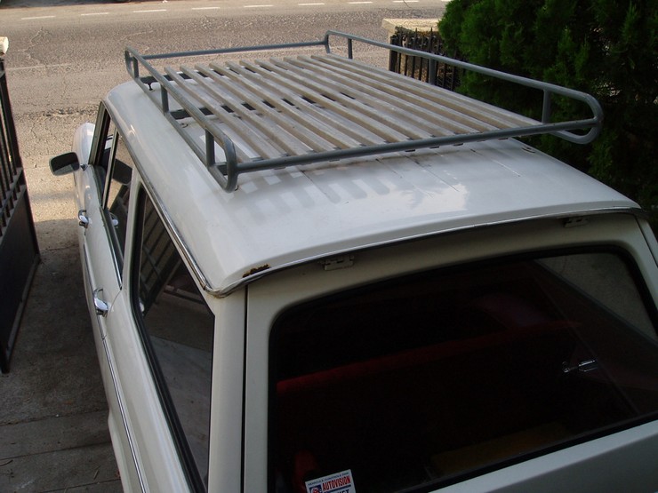

Phil Posté(e) le 28 juin 2009 Signaler Posté(e) le 28 juin 2009 Pour ne pas écraser un tube avec une cintreuse, une technique consiste à le remplir de sable avant. C'est de cette façon que j'ai fait : - une structure en galva 33/42 (tube de gros diamètre, bien épais ) fixée sur la benne de mon ex-pick-up Toyota. - une galerie de toit en 20x1.5 (tube mince mais de petit diamètre) pour mon break Peugeot 404. Pour du tube mince de gros diamètre, ça doit être encore plus critique... J'avais aussi fait une paire de mètres de la ligne d'échappement de ma Cadillac en galva 40/49, mais là il ne faut pas être dans la recherche du gain de poids Citer
