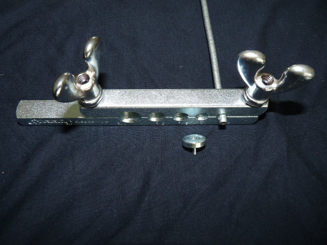

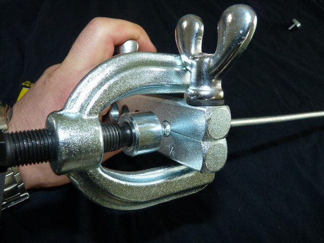

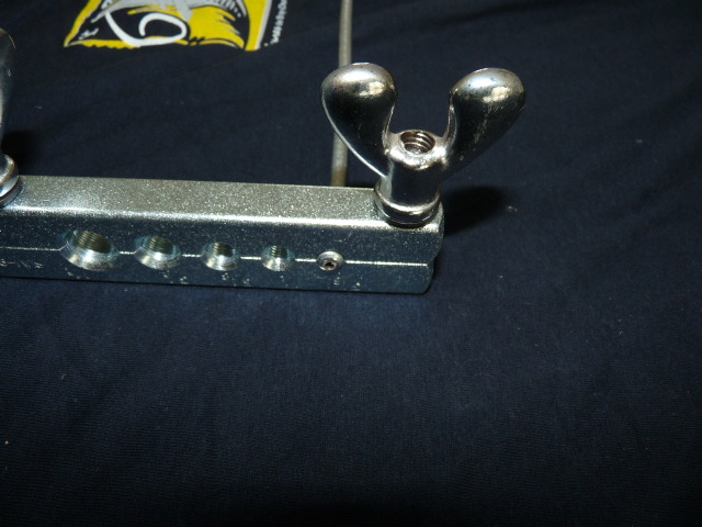

Chevy230 Posté(e) le 26 février 2011 Signaler Posté(e) le 26 février 2011 Salut tertous, Voici un petit tutoriel pour ceux qui voudrait refaire leurs vieilles canalisations de freins.Ici sur ma skylark '67. Il vous faut de la durite de frein,l'outil qui va bien pour refaire les collets,des raccords et une clé de 1/2. On insère le raccord tout d'abord sur la durite puis on fixe celle-ci dans la matrice et on prépare l'embout qui va avec le diametre du tube Zero 1 Citer

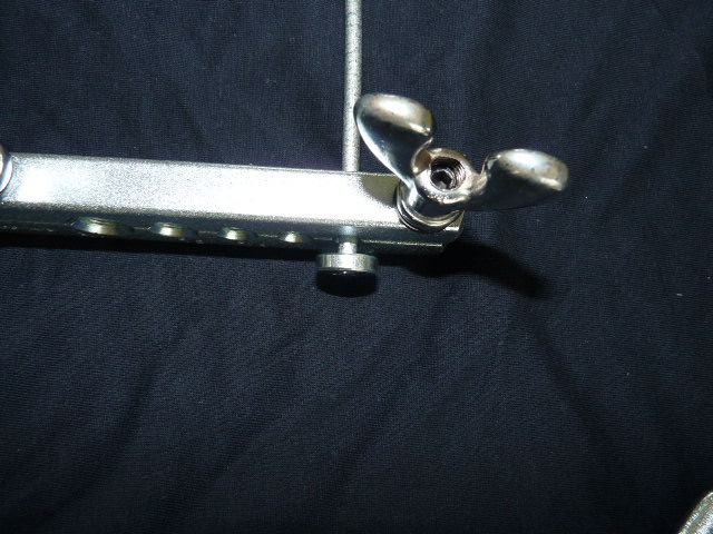

Chevy230 Posté(e) le 26 février 2011 Auteur Signaler Posté(e) le 26 février 2011 On insère l'embout dans le tube Zero 1 Citer

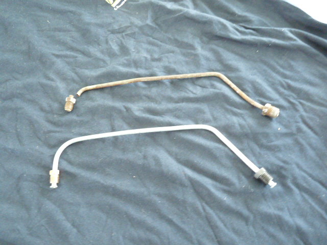

Chevy230 Posté(e) le 26 février 2011 Auteur Signaler Posté(e) le 26 février 2011 On place le deuxième outil qui permet de presser le bout du tube et on serre avec la pointe sur l'embout avec la clé de 1/2 Zero 1 Citer

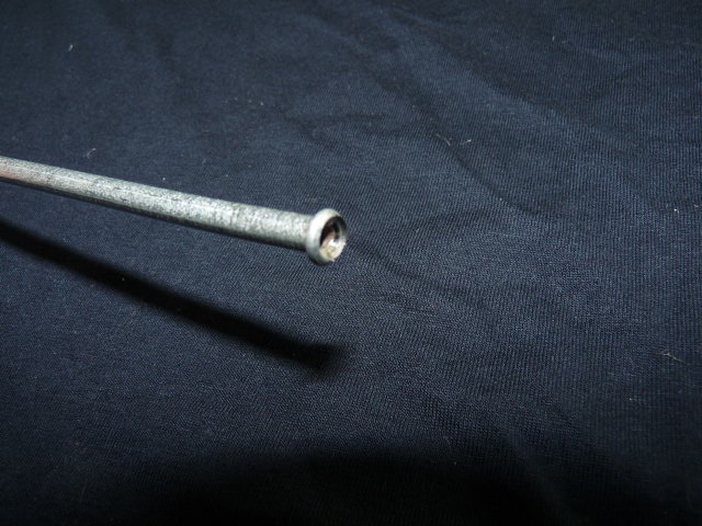

Chevy230 Posté(e) le 26 février 2011 Auteur Signaler Posté(e) le 26 février 2011 On obtient la forme primaire de l'olive Zero 1 Citer

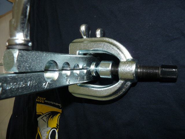

Chevy230 Posté(e) le 26 février 2011 Auteur Signaler Posté(e) le 26 février 2011 On recommence sans insérer l'embout dans le tube pour réaliser la deuxiéme partie de l'olive et on serre avec la pointe dans le creux de la durite Zero 1 Citer

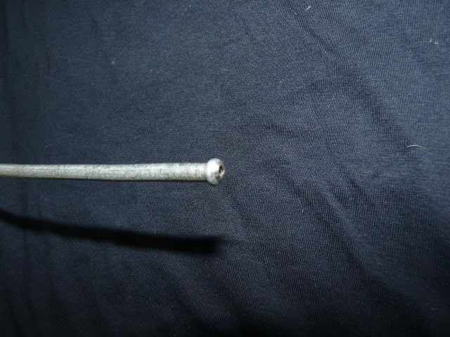

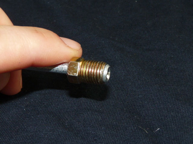

Chevy230 Posté(e) le 26 février 2011 Auteur Signaler Posté(e) le 26 février 2011 Et voila c'est fait Zero 1 Citer
Chevy230 Posté(e) le 26 février 2011 Auteur Signaler Posté(e) le 26 février 2011 Et avec le raccord Zero 1 Citer
