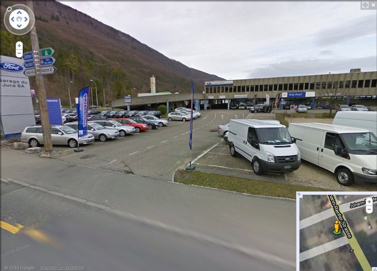

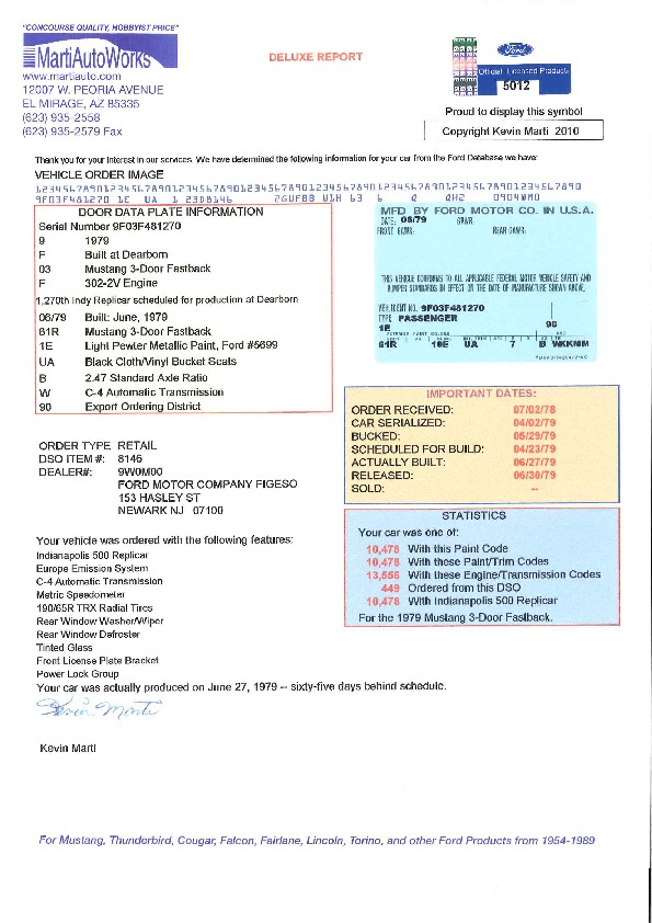

Il s'agit donc d'une des 10.478 Replica qui furent assemblés pour commémorer l'épreuve des 500 Miles de 1979. C'est un V8 boitoto, donc un parmi 2.106, destiné a l'export (d'après Marty Reports, il semble qu'il y en ait eu 449), vendu neuf en Suisse au Garage du Jura a Biel-Bienne en Nov. 1979, avec toute sa décoration installée (vraisemblablement un modèle d'exposition vendu lors de l'arrivée du nouveau modèle) et totalisant alors, documentation a l’appui, un peu plus de 68.000km, et n'ayant connu que 2 propriétaires avant moi.
La concession existe toujours :rolleyes:

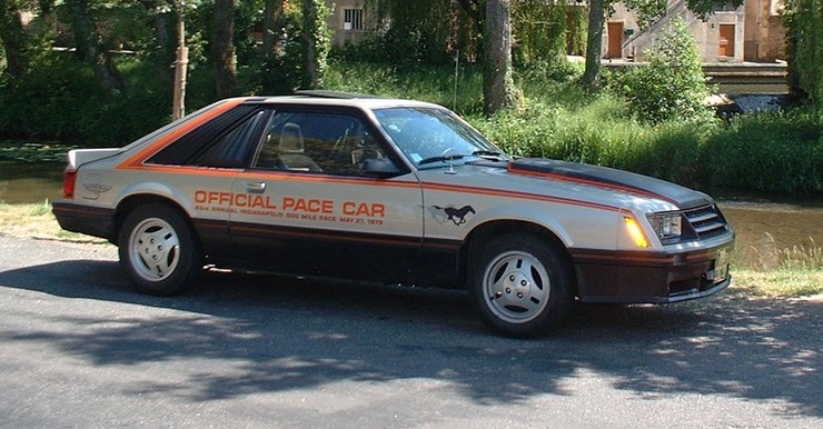

La série spéciale se distingue en plusieurs points des autres Mustangs commercialisées cette année la :
_ par sa couleur Pewter Mettalic ... utilisé par Ford uniquement pour ce modèle (il y a une erreur dans le Marty, le Light Pewter Met. est plus clair et a été utilisé plus tard par Ford US et Ford DE)

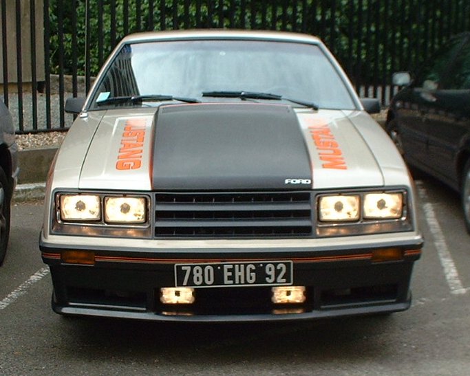

_ par son masque avant : en 2 parties, avec une grille spécifique pour la partie supérieure (en coupe-frite sur les autres modèles) et des anti-brouillards Marchal 750 a verre blanc (US oblige) dans la partie inférieure ... que nos amis Suisses avaient retiré (ils avaient carrément découpé le support :rolleyes:) mais que je me suis empressé de ré-installer
_ par sa (fausse comme d'habitude chez Ford) prise d'air de capot, orientée vers l'arrière et sur toute la longueur la ou les modèles classiques pouvaient opter pour une prise d'air courte orientée vers l'avant
_ par son spoiler arrière
_ par son intérieur : noir uniquement, siège Recaro a l'avant avec inserts en damier, inserts reproduits a l'arrière
_ par son niveau d'équipement : quasiment toutes les options du catalogue étaient installées ... toit ouvrant, radio premium 4 HPs + ampli, essuie-glace intermittent, moquette épaisse, console centrale, power-lock (fermeture "centralisée" et ouverture du coffre par un bouton dans la boite a gants), light-group (éclairage du compartiment moteur, le toit ouvrant empêchant d'installer aussi le lecteur de carte de ce groupe), suspensions et pneus TRX, dégivrage de la lunette arrière, etc ... il ne restait plus que le cruise-control (qui faisait perdre le volant tulipé a trou-trou), le power-lock, le choix entre l'autoradio AM/FM stéréo 8-track ou AM/FM stéréo cassette et le choix entre l'essuis-glace arrière et les louvers de hayon (l'un ou l'autre, mais pas les 2 ni aucun).
_ par sa déco : ponys en dégradé sur les cotés, roue ailées Indy 500 sur les ailes arrières, stripping marron/orange sur les cotés et le toit (avec une bande noire sur ce dernier), lettrage Mustang dans les creux le capot et inscriptions sur les cotés (ces 2 derniers éléments étaient a installer par le concessionnaire si le client le souhaitait).

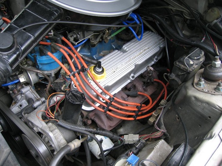

Les premières années, les modifications ont été mineures ... une paire de cache-culbu Powered-by-Ford alu de 1983, une gamelle de filtre a air dual-snorkel de 1984, une batterie de relais pour a la fois améliorer l'éclairage et réaliser un wig-wag sans électronique (enfin si, j'ai triché, la centrale clignotante, elle, est électronique), quelques jauges (au départ, juste un voltmètre, une jauge de dépression et une jauge de température de boitoto, maintenant il y a aussi une pression d'huile et une température d'eau mécaniques), installation d'un ventilateur 9 pales d'EFI sur embrayage thermique, changement des jantes TRX aux pneus hors de prix par des WSM 15" d'ASC McLaren, ...

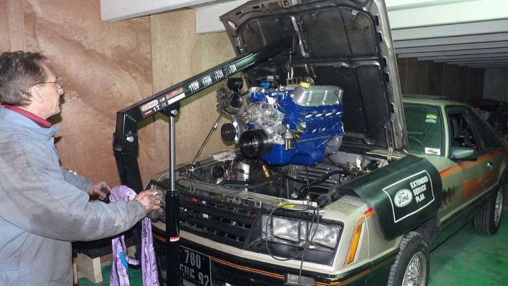

Courant 2009, nous avons décidé, avec un ami, de lui offrir un coup de jeune, avec un aac un poil plus performant et un carbu 4v. Comme il était plus pratique de travailler sur un moteur dans son garage plutôt que sur la voiture, nous avons travaillé sur un autre bloc de Mustang 1979, réalésé en 0.030 (ce qui porte la cylindrée a 306ci ... histoire que le moteur mérite réellement son appellation de 5.0l). Cela nous a pris quelques mois, a coup de quelques heures par week-ends, puis est venu l'heure de l'opération.
La transplantation en elle même n'a pas posé de problème particulier ... c'est ensuite que ça s'est gâté. Et gâté, c'est gentil ... il aura fallu plus d'un an 1/2 avant que le Pace Car ne reprenne réellement la route, avec quelques interruptions en cours de route. Le rodage de l'aac effectué, les problème ont commencé a ressortir.
Au départ, la "préparation" mécanique était assez soft mais sensible ... culasses de 86 (pour passer de 8.4:1 a 9.5:1 de compression, aac flat-tappet avec un profil très proche des aac de 5.0l HO flat-tappet, pipe Ford 4v de 1984 et carbu Holley 4160. Rien de bien méchant donc, en théorie, une amélioration permettant de passer de 140 a ~220hp, équivalente donc a un 5.0l HO.
Mais, bien que ce ne soit pas notre premier 5.0l, nous avons fait 2 erreurs ... erreurs mineures mais source de bien des problèmes qui ont conduit, dans un premier temps, a repasser sur les culasses de '79, pensant que le rodage des soupapes avait raté, puis a repasser en carbu 2v pensant a un problème avec la pipe. Rien a faire, le moteur tremblait toujours énormément, aurait pu être reconvertis en bombe lacrymo a grande échelle et le ralentis était impossible a régler correctement.
La première erreur a été "vite" localisée ... en sortant le moteur sans la boite, une durite de dépression s'était décrochée ... celle menant au régulateur ... prise d'air donc.
La seconde erreur a pris plus de temps ... après pris les compressions qui se sont avérées extrèmement faibles, nous avons tombé le carter de distribution pour vérifier que l'aac n'était pas décalé ... ce n'était pas ça ... restait donc un détail auquel on n'avait pas pensé ... les tiges de culbuteurs.
Lorsqu'on change un aac et ses poussoirs sans partir sur de l'origine, on est amené a se retrouver avec une base de lobe et des poussoirs différents ... induisant des tiges de culbuteurs différentes de l'origine ... et oui, la pièce a n'acheter qu'une fois le reste du moteur monté ... on l'avait achetée au début, sans vérifier qu'elle serait de la bonne taille ... hors les tiges de culbuteur commandées étaient 1/2cm trop longues.
Le remplacement des tiges a grandement amélioré les choses, mais ce n'était pas encore ça ... et après plusieurs week-ends a me battre avec l'allumage et le remplacer en totalité ... il s'est avéré que 2 des 8 bougies, qui étaient déjà présentes sur les culasses a l'origine, présentaient des micro-fissures sur la céramique ... l'étincelle se faisait alors a l'extérieur de la chambre de combustion ... pas très efficace donc.

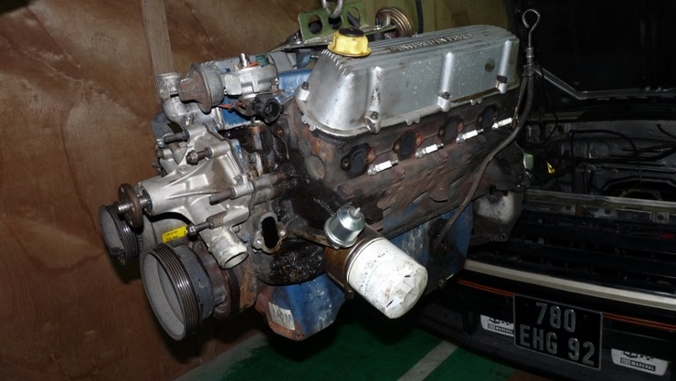

Le moteur d'origine, totalisant 103.000km
Le nouveau moteur ... 0km (152km aujourd'hui :))
Maintenant le moteur tourne a peu prés correctement. Il reste bien sur des bricoles a revoir, notamment le carburateur qui n'a visiblement pas apprécié ces longues périodes a sec, l'échappement qui fuit d'un peu partout malgré des resserrages, etc ... mais j'ai enfin pu attaquer le rodage du moteur.

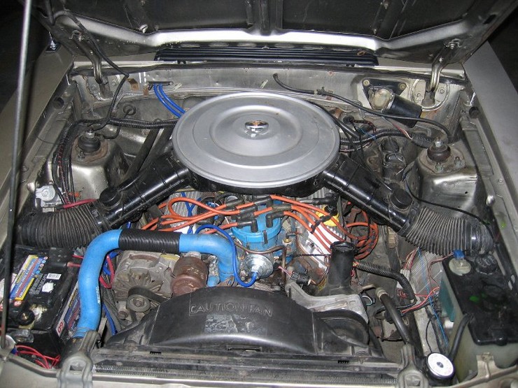

Terrible la gamelle avec double admission d'air, quelle gueule! :) J'avais jamais vu ça auparavant, en tout cas question look c'est carrément chouette! :rolleyes:^_^
Sinon je remarque que le 255ci et le 302ci sont très semblables d'aspect, même dans les périphériques...j'aurais du mal à différencier l'un de l'autre au premier coup d'oeil. ^_^
C'est la gamelle des 5.0l HO carbu et CFI de 83 a 85 ... et des pick-ups équipés du 460ci ... plus efficace sur un small-block, il faut taper dans le Ram-Air (et encore, en bricolant un peu, ses tubes d'ailes qui en font un Cold-Air d'usine peuvent être modifiés pour en faire un Ram-Air permanent).
Ils sont d'autant plus semblables qu'il s'agit en fait de la même fonderie de bloc a la base ... mais avec des usinages suffisamment différents qui font qu'on ne puisse pas transformer un 255 en 302 ... même si elles ont l'air identique en apparence, les culasses et la pipe d'admission sont spécifiques au 255ci par exemple. Les périphériques, eux, datent de très loin ... l'alternateur est un 1G 7.5" d'entraxe monté depuis le milieu des années '60 sur nombre de Ford, la pompe de DA est celle qui a remplacé la pompe a réservoir métallique dans les années '70, la pompe SMOG date de '68 ... en fait, les seuls éléments qui sont spécifiques au montage serpentine, ce sont les poulies, les supports, et la pompe a eau ... et encore, le corps de cette dernière date des premiers radiateurs cross-flow (71 je crois), elle n'est spécifique que parce que ses pâles tournent a l'envers.
