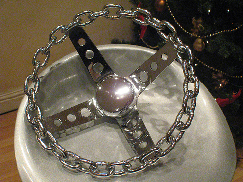

Harry Posté(e) le 10 octobre 2009 Signaler Posté(e) le 10 octobre 2009 Faites comme moi et vous n'aurez plus de souci: Citer
le Baron Posté(e) le 10 octobre 2009 Signaler Posté(e) le 10 octobre 2009 Harry, on en reparlera quand tu sortiras de l'hosto sans tes ratiches, après ton prochain frontal TSHAW ! Oncle Baron Citer
