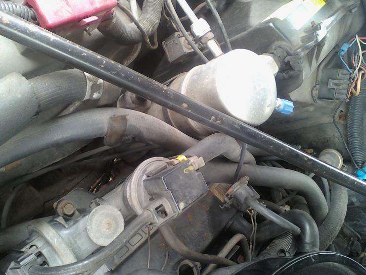

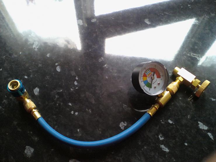

re salut bon je viens d'aller d'aller vérifier ce bouchon bleu je l'est dévisser et enlever comme j'avais déja fais et j'ai vu qu'il y avais un autre embout en alu sur le bocal je l'est dévissé et victoire mon embout à moi ce visse parfaitement dessus j'ai donc vu que la préssion au mano etait de 40 c'est a dire dans la zone bleue , par contre j'ai mis en route la voiture et la clim que j'ai réglé à fond et je n'est pas remarquer que le tuyaux en allu faisait du froid j'ai regardé le compresseur mais on voit que ca tourne tout à l'air normal à ton avis doije mettre une canette de recharge dans la clim ? j'ai une canette pour détection fuite une autre c'est réparation joint étanchéité, une autre c'est une anti humidité et la dernière bien sur c'est le gaz réfrégirant , j'avais acheter tout ca chez multitanks voila donc le problème de mon raccord est résolu maintenant à ton avis dois je faire tout le traitement ? j'ai pas l'impression qu'il y est de fuite sinon depuis 2005 il ne resterais plus rien dans le bocal . j'espère simplement que mon compresseur de clim fonctionne mais ça je ne le vois pas , a moins que il ne manque de gaz dans le bocal et que le compresseur ne ce mette pas en route je pense que tu en sais plus que moi sur le sujet .
