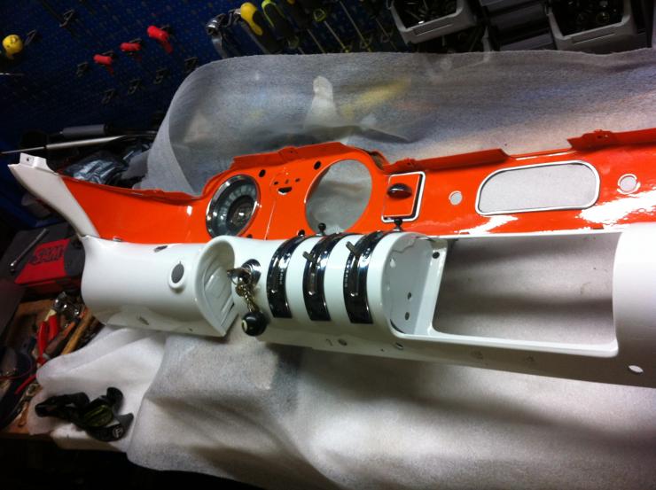

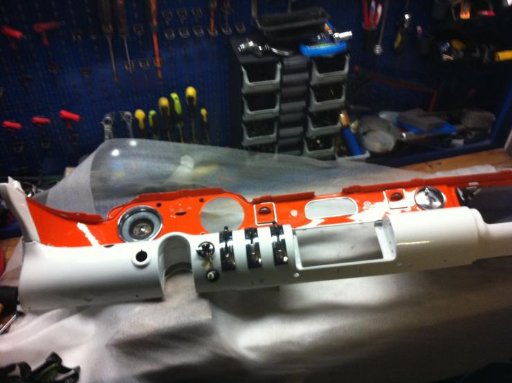

    Buick Special 1955
    Bon, un petit tuto pour mon contacteur a clé car quand on ne connait pas la combine on cherche un bout de temps Le contacteur en question vous remarquerez le petit trou sur la partie chromée Introduire dans celui ci un foret de 1mm, et entrer la clée de contact dans son logement, appuyez sur le foret,vous sentirez a ce moment une résistance, comme un ressort au fond du trou En maintenant le foret enfoncé ,tourner le contacteur dans le sens des aiguilles d'une montre ( Vers les 8 H ) Et hop ca vous tombe dans la main Pour remonter replacer le barillet dans son logement plus besoin du foret, attention au detrompeur, rien ne force,pour le remontage, de ce dernier . Personnellement j'ai eu un souci au remontage le barillet ne rentrait pas a fond , donc impossible a remonter je me suis gratter la tête quelques heures, et quelques montages /demontages/remontages après , j'ai compris que c'etait juste l'épaisseur de la peinture qui m'em.... maintenant c'est tout bon , un petit coup de dremel sur le barillet ,parce que je ne voulais pas toucher la peinture du tableau de bord ,de peur que la rouille ne s'installe dessous et voila c'est finite

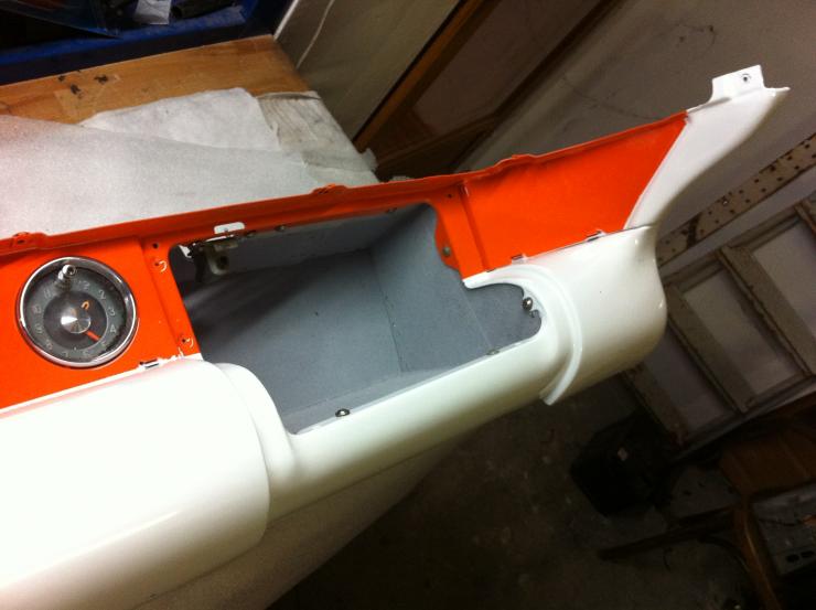

    Buick Special 1955
    C'est reparti, remontage des accessoires du tableau de bord c'est beau avec un boite a gant neuve . Bon je bute un peu sur le contacteur, (la meme qu'au demontage ) mais ça va le faire. Demain si il ne pleut pas je tente une premiere approche de la remise en place
