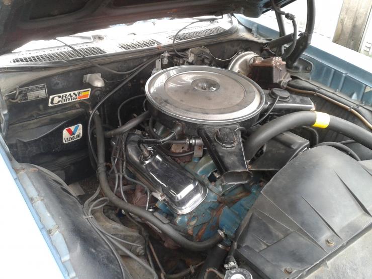

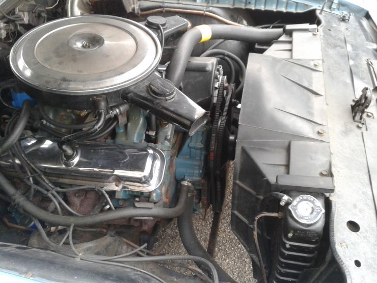

Voili voila Malheureusement le moteur n'a pas été repeint lors de sa réfection. Le propriétaire avait un budget limité. je m'occuperai du compart moteur après la carrosserie.
