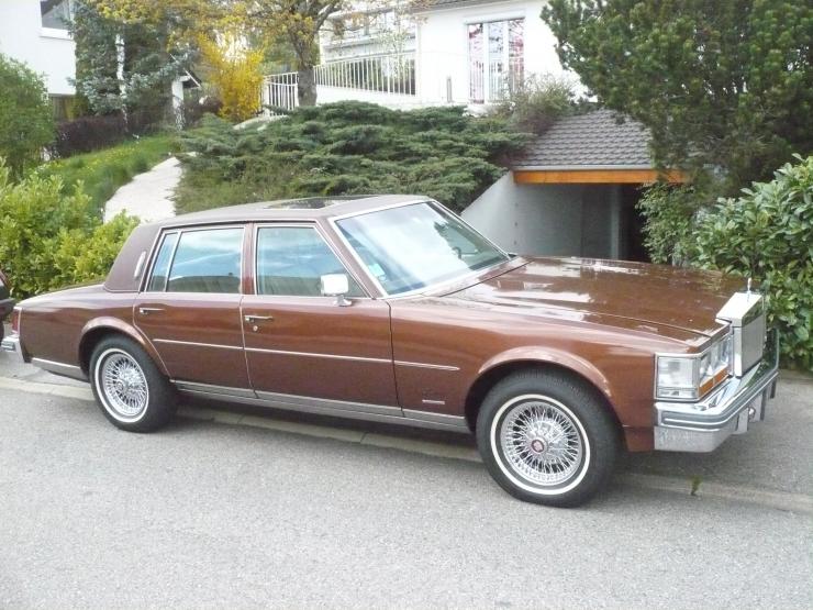

  5. Salut à tous Cette après midi je me decide à faire tourner un peu ma Séville histoire de lui faire un peu de bien. Il fait 3 à l'extérieur et elle est stockee au chaud toute l'année ,en ce moment j'ai environ 15.16 dans mon atelier. Et me revoilà face a ce problème de vapeur qui sort des aerations ,une vapeur un peu grasse . Ce phénomène n'arrive qu'en hiver . Bien sûr sous le capot rien à signaler , jdc ok et pompe à eau neuve. Je precise que la clim ne fonctionne plus mais que le compresseur est toujours entraîné par ça courroie et le système d'embrayage à l'air de fonctionner . Je pense qu,il y a un phenomene de point de rosée ce qui explique que ça n'arrive qu'a une certaine température. Si vous avez des idées.....Merci d'avance
