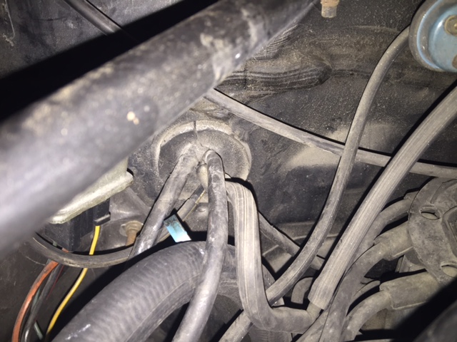

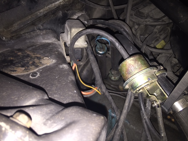

  16. Alors voici ce que j'ai débranché : sur la première image il y a un tuyau à dépression qui ouvre et ferme la vanne de chauffage. Quelque soit la position de la molette de temperature intérieur, la vanne reste fermé. Quand je débranche le tuyau on sent bien l'aspiration. J'ai ouvert la vanne manuellement mais rien n'y change, pas de chauffage à l'intérieur. Sur la seconde image on voit un bloc de fils/tuyaux qui va dans l'habitacle. Pas moyen de commander l'ouverture du voler chauffage par là ?
  17. Je dois bien pouvoir l'ouvrir manuellement
  18. A je me doute mais laquelle ? Sinon je vais l'emmener en Normandie chez Classic drive . Super garage spécialisé en voiture américaines
  19. Oui elle est restée un moment (1,5 mois) J'en ai vu à 5000-6000 avec...10000 de frais au bas mot. Fini le temps ou j'achetais moins cher et au final avec les travaux je me faisais plomber. Heureusement j'ai pu pas mal négocier. Concernant le chauffage jai précisé plus haut que cette soupape est neuve ! Et quand je l'actionne manuellement le chauffage va sans la durite mais rien en sortie de bouche dans l'habitacle ! Le tuyau a dépression fonctionne car quand je le débranche je sens l'aspiration
  20. a priori quand je bous le chauffage rien ne se passe. Car quand j'ouvre manuellement la vanne de la durite de chauffage le liquide chaud va dans l'habitacle. Comme tu dis c'est une usine à gaz. Sur ma 6.9 c'est la même.
  21. ah parfait. Y a un truc pour le tester ? J'ai eu ce soucis sur ma 6.9. C'était soit tout chaud (intenable) soit tout froid. Et il s'est avéré que c'était le calculateur de clim qui était HS. Je l'ai changé et tout est ok maintenant. Pour la seville le proprio m'a dit qu'il avait changé cette pièce et que ça fonctionnait. Peut etre un tuyau de débranché ?
  22. lol. Ma 6.9 est inconduisible en ce moment avec le temps. Ça burne sans arrêt. Sinon quelle est la pièce rockauto dont tu me parles ? A priori le système à dépression fonctionne car les volets s'adaptent bien en fonction des différentes positions. L'ancien proprio a changé une sorte de soupape raccordé au système à dépression, situés sur la durite qui va au radiateur de chauffage. Je l'ai bougée manuellement, on sent bien le liquide de refroidissement chaud qui se propage à l'intérieur, mais aucun chauffage en sortie de bouche d'aération.
