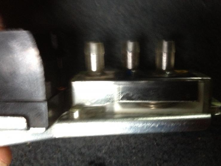

  1. Bonjour, nous somment le 13 juin et mes trappes sont bien fermées elle ne s'ouvrent plus au bout de 2 jours Tout fonctionne a merveille maintenant donc s était bien la piece noir monter sur ressort (qui n etait pas bien remonter) comme on vois sur la photo au niveau du petit réservoir ou ce connect les 3 durites. Le post peut être déclarer résolut et servir a d autres personnes qui peuvent rencontrer ce problème Bien cordialement
  2. Bonjours j ai reconnecter les 3 durites a la commande et laisser comme ça sans remonter le tout le 30 mai a ce jour le Résultat les trappes ne ce sont pas ouvert donc j'ai remis la commande dans sont emplacement connecter la fiche électrique et tout remonter maintenant je vais voir si les trappes ce rouvre ou pas J'espère avoir résolu le problème je vous tiens informé Si s'est résolu il fallais donc simplement jouer avec un tournevis dans les 3 conduit d'air pour que la pièce noir avec un ressort remonte complètement Bien cordialement
  3. Étant donner que la pièce est neuve elle n'a pas étais modifiè donc il doit y avoir autre chose Enfin la j'ai jouer avec le curseur à l'intérieur du réservoir de la commande avec un petit tournevis et ce curseur noir a remonter un peut ( comme on voie sur la photo il y a un ressort sous ce curseur noir ) et j'ai rebrancher la commande pour teste j'attend de voir si cela s'ouvre Car comme la pièce neuve à étais stocker d'après le vendeur je me demande si s étais pas un peut gripper ou bloquer à ce niveau Cdlt
  4. J'ai vérifier en remontant l'ancienne pièce et avec celle ci les trappes ne s'ouvrent que quant je le fait moi même donc le problème viens de la commande neuve Cdlt
  5. Je ne sais pas ? Comment je peut voir cela
  6. Ah ok donc j'oubli le savon
  7. Bonsoir, oui j'avais pas pensè au savon Je vais essayer Voici les photos de la pièce neuve
  8. Bonsoir, oui désolé pour la toile Cirée lol Je viens de me rendre compte que la pièce en photo était l'ancienne Je vais reprendre des photos demain de la pièce neuve Et oui l'ancienne pièce a était bidouiller je l'ai remarquer au démontage Le seul problème que j'avais avec l'ancienne pièce est que la tige que l'on tire se décrochait tout le temps du système de dépression donc elle allumait bien les veilleuses et les phares mais les trappes ne s’ouvrait pas Avec la nouvelle pièce tout fonctionne mais au bout de 2 jours maximum les trappes s'ouvrent. j'ai donc remis l'ancienne pièce pour tester, le problème viens bien de la pièce neuve a mon avis, il y a une fissure ou autre sur le petit réservoir ou les 3 tubes ce branche mais a l’œil nu je ne constate rien Cordialement
  9. Bonjour, j'ai un petit problème avec ma commande d'ouverture de phares sur une Ford ltd landau de 1978 Donc j'ai acheter la pièce sur la baye ! Mais maintenant au bout de 1 voir 2 jours maxi les phares s ouvrent tout seul après recherche s'est la commande pneumatique ? qui ne doit pas être complètement étanche je vais dire et qui laisse échapper l'air ce qui ouvre mes phares Le problème est que je ne sais pas comment trouver la fuite Photos jointe de la pièce Merci a tout les personnes qui pourrais m'aider
