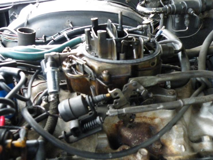

    salut à tous je viens de recevoir mon nouveau carbu pour la lincoln et quelques petits conseils pour le remontage. Sur le nouveau carbu il y a un branchement de durite que je n'est pas sur l'ancien a quoi sert cette entrée et elle se connect ou? je n'ai pas de durite qui arrive à cette position c'est un carbu autolite model 4300

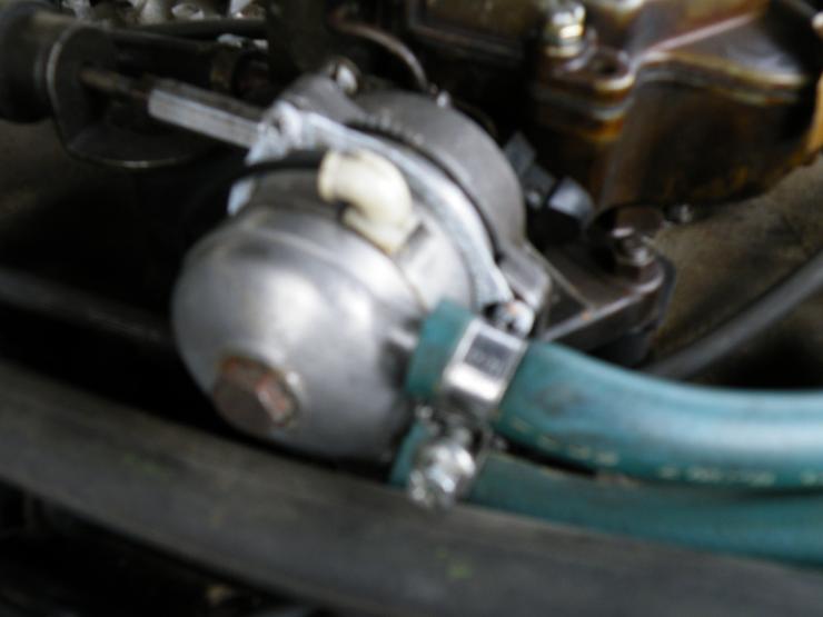

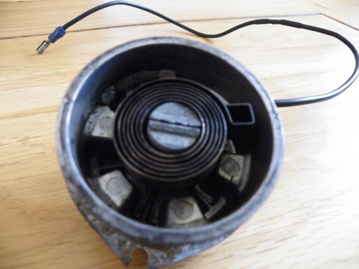

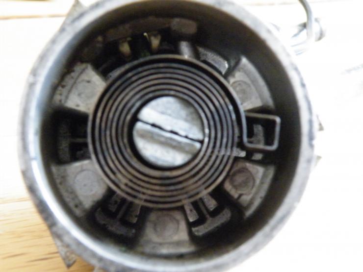

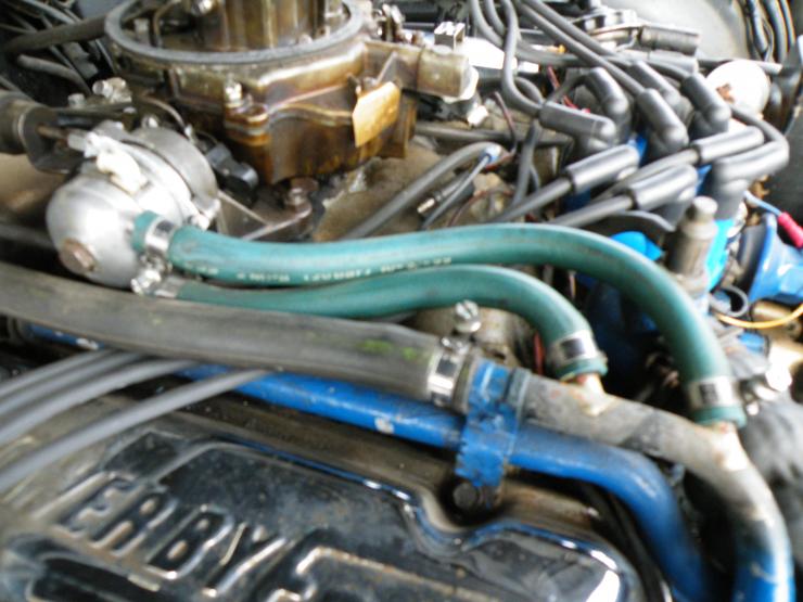

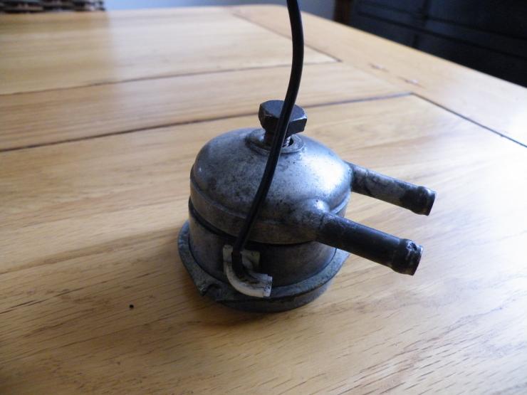

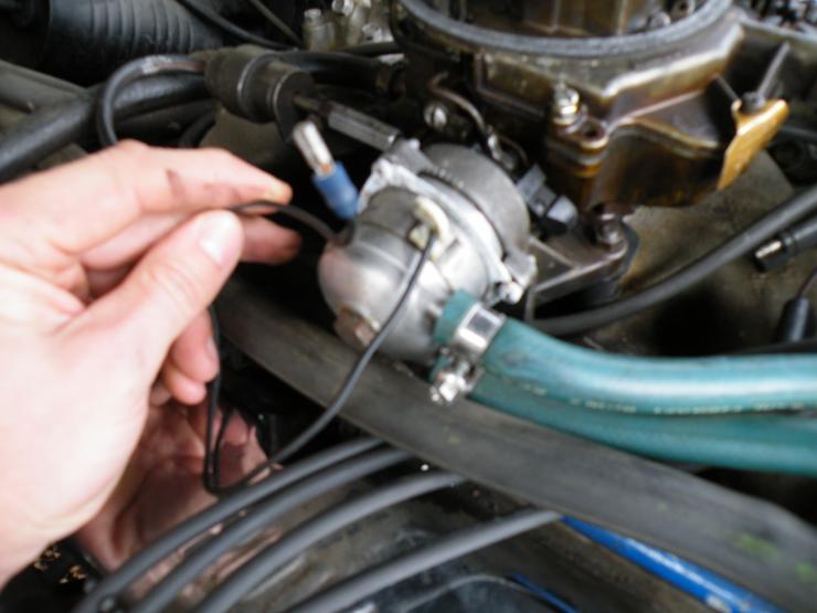

  25. bonjour j'aurais besoin de vos conseils pour ce carbu motorcraft 4350 en effet j'ai un problème au niveau du sarter auto la "choke plate" ne se ferme plus a froid il doit s'agir du "choke thermostatic" mais sur cette version le "choke thermostatic" est réguler par le LDR un branchement a été souder sur la conduite de chauffage pour réguler le choke 1question comment controler le ressort thermostatique et peut on le changer ? 2question si le "choke thermostatic" est gérer par le LDR a quoi sert le branchement de ce petit fil qui est a l'interieur du choke qui est brancher sur un plus.Il doit servir a chauffer le ressort mais pourquoi les deux systèmes? merci pour vos conseils stef
