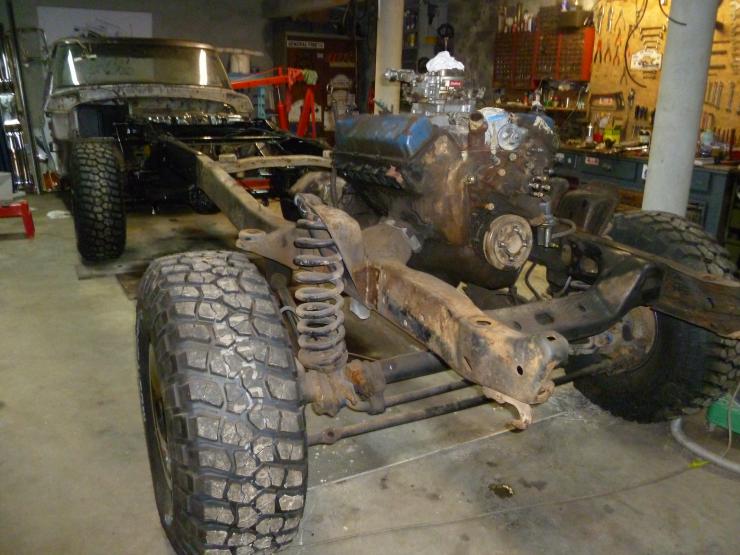

  6. gégétoy

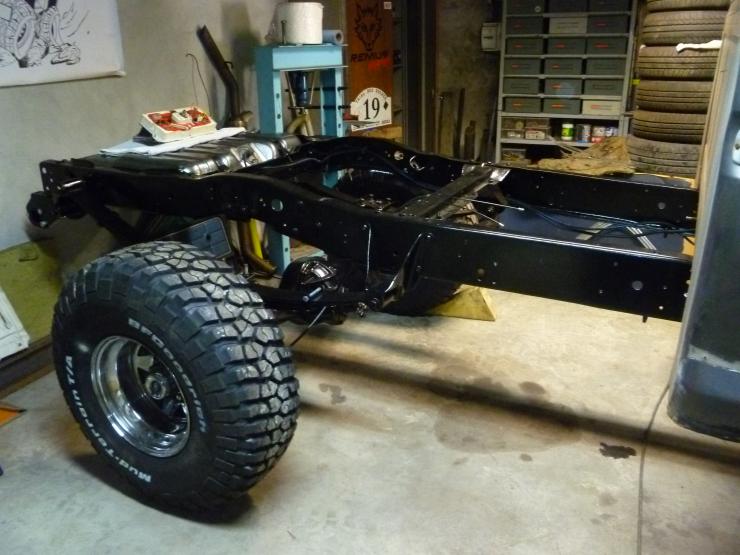

    Restauration F 150

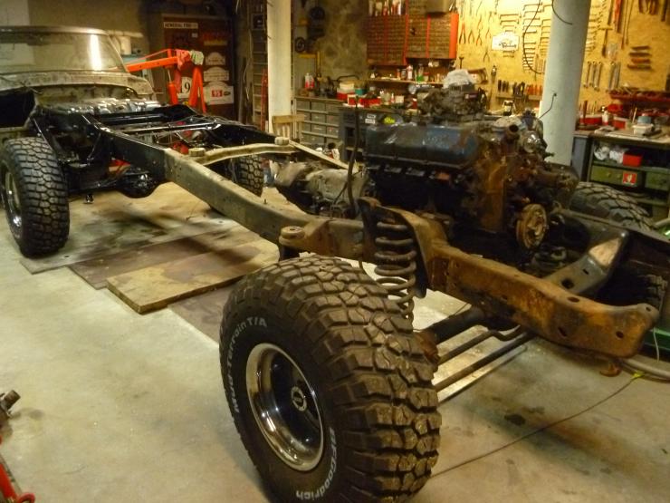

    Tous neuf, peut être pas, Mais mon but est de le rendre le plus clean possible. C'est vrai que une fois dépouillée, le châssis est assez impressionnant, du vrais Truck. Un boulot énorme , mais j'adore bosser dessus .

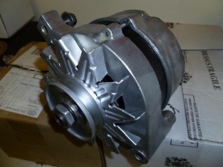

    Alternateur ré conditionner, Remplacement des roulements et balais Quelque pieces nétoyer et certaine repeintes.

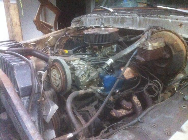

  8. gégétoy
    Restauration F 150

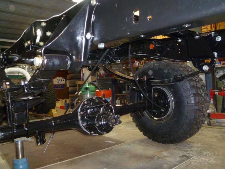

    Avancement des travaux

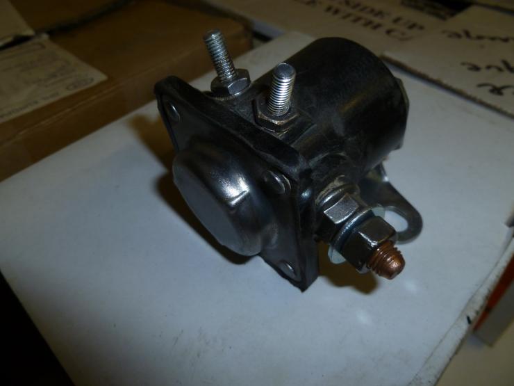

  10. Pour déjà testé ta pompe mécanique moteur, qui a normalement a 1 entrée et 1 sortie,. debranche l'entrée, celle qui va vers les réservoir, Branche sur la pompe un morceau de durite que tu va plonger dans un bidon plastique remplie d'essence Met ton moteur en route, laisse tournée et accelere , si il tourne correctement, ta pompe est OK. Pour testé ton électrovannes, une masse et un plus, ta masse,on la vois sur la photo Prend une batterie a côté de toi, masse sur masse de ta vanne, + sur la connections ou est branché ton fil marron. Tu dois entendre un claquement. Débranche ton fil marron de ta vanne avant, au cas ou il y est des courcircuit en amont.
  11. Le principe de l'électrovane est trés simple, ( ouvert droit fermer gauche ) et inverse. Quand il n'y a aucune connection électrique, exemple ta vanne est ouverte à droite, donc ta pompe moteur aspire sur le conduit de droite.jusqu'au reservoir droit ! Quand tu met le courant sur cette électro, il bascule, ferme le conduit droit et ouvre le gauche jusqu'au reservoir Gauche. Dans ton cas, il faudrait savoir quelle durite vas ou et pourquoi il y en a 6 alors que avec 3 sufise amplement ! Peut etre un retour de ton électro vers les reservoir ! A Verifié ,, Et 2 alimentation droite et gauche du moteur à la vanne !!? ( Pourquoi Faire Simple, Quand On Peut Faire Compliquer ) !! Exemple du FORD , ( sans retour ) trois durite conecté sur l'électro, 1 durite va, de la pompe moteur à la vanne situé a l'arriere entre les reservoirs, De la vanne 1 durite à chaque reservoir ! il faudrai trouver une Doc du branchement des durites d'origine, et un shema électrique, ca t'aiderai pas mal. et savoir ou est l'inter du tableau( d'origine ), A mon avis, ca à été modifier car ton électro doit etre mort !

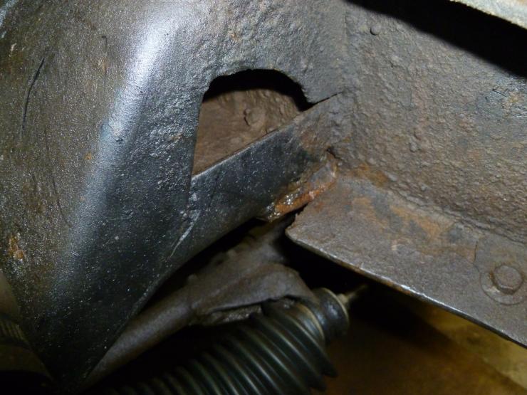

  20. gégétoy
    Restauration F 150

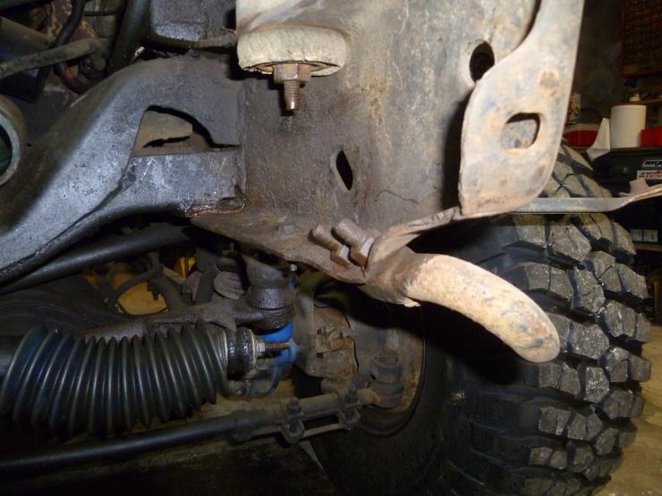

    y'en a du bordel la dessous !!! On n'y voit un peut plus clair maintenant ! Un peut de réparation sur le chassis, tordu et déchiré suite je pense, à un remorquage de sauvage de traver !

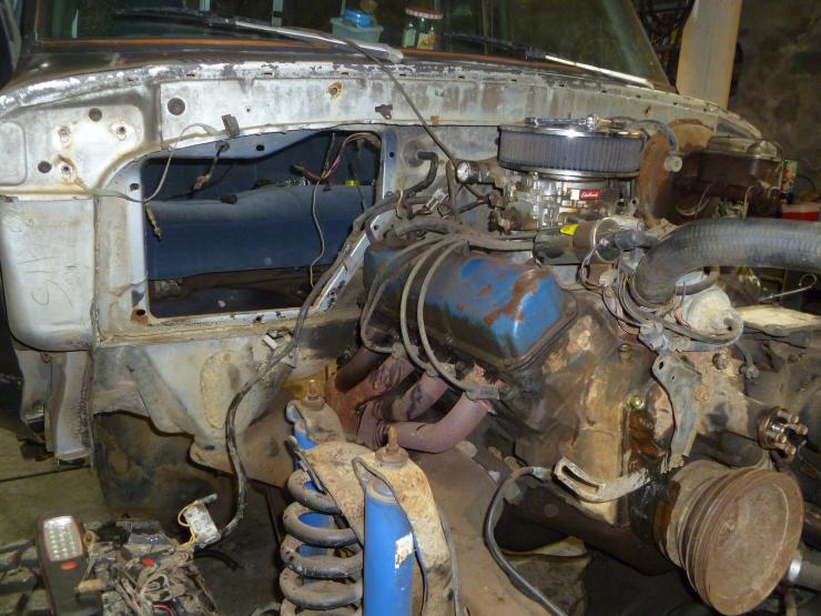

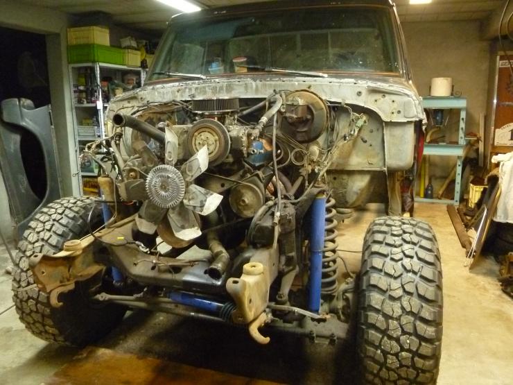

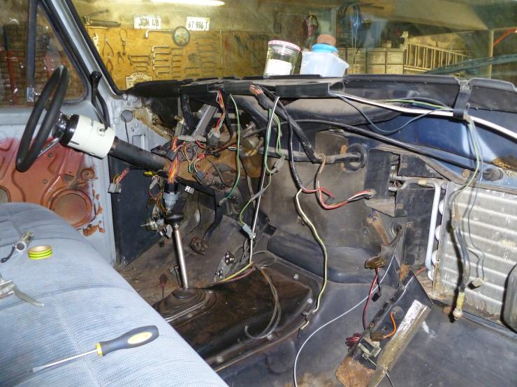

  24. gégétoy
    Restauration F 150

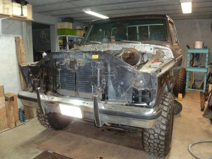

    Suite des Opé.. Je me reserve le plus gros pour maintenant !! Démontage de la face avant et remise en forme du cablage dans un premier temps.
