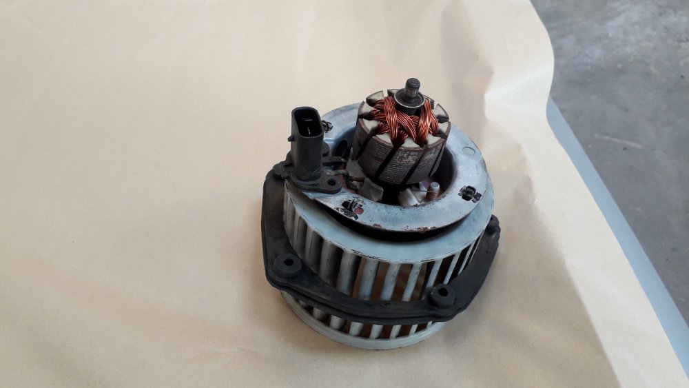

  3. ça y est j'ai démonter le bazard 🙂 reste plus qu'à commander sur rockauto Merci pour le coup de main 👍👍

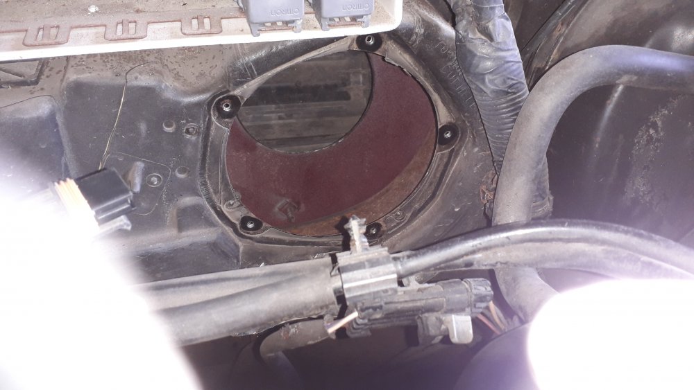

  7. La Paru Avenue est celle de mon fils mais c'est moi qui bosse dessus 😘😘 C'est un modèle 96 J'ai démonter le ventilo mais ne vois rien ni côté moteur ni côté tableau de bord Pour les voitures plastiques tu as bien raison c'est sûrement pour cela qu'on a ouvert une carrosserie pour véhicules anciens

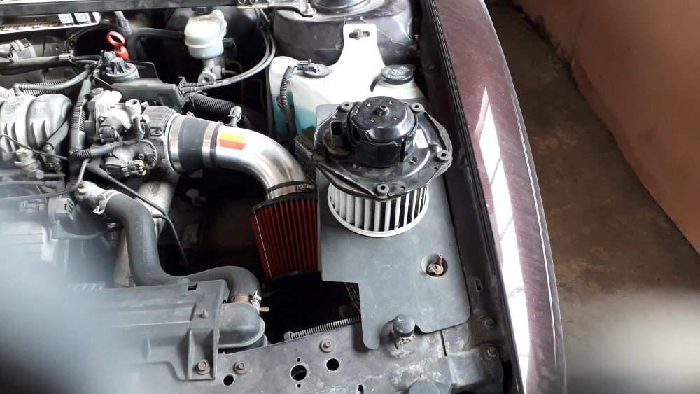

  8. Bonjour, Je suis a la recherche sur ma Park Avenue de l’endroit ou se trouve la résistance de ventilateur du chauffage (celle qui permet au ventilateur de tourner à différentes vitesse) la mienne doit être hs car le ventilateur ne tourne qu'a fond (vitesse rapide) Les clapets ouvres et se ferme et la température passe bien du chaud au froid, juste le ventilo à fond, ce qui me fais penser à cette résistance Merci de vos réponses Régis NB. je pense que la résistance doit ressembler à celle la
