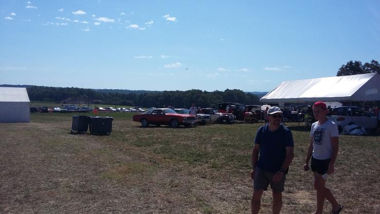

merci mec bon ben hier, premiere sortie avec mon pote mécano, meeting aérien vers chez moi avec ecrit en petit sur le flyer "voitures de collection" donc paf, on se dit on va voir l'effet qu'elle fait sur le grand public! donc bon deja on arrive a l'entrée du site, les organisateurs me demandent si je veux exposer, et a vrai dire j'ai pas eu le temps de répondre paf 2 autres types du staff a coté demarrent leur quad et nous escortent en plein milieu du meeting en mode VIP une petite 20aine de caisses, quasi que des vieilles vieilles francaises, et une lincoln continental 65, belle de loin mais loin d'etre belle... peinture refaite a l'arrache, moteur dans son jus, compresseur de clim avec une grosse fenetre sur le bord, pas de courroie, fuites de partout, joints de portes tellements secs que j'vais peur qu'ils tombent en les regardant... seules les moquettes et les chromes en jetaient pas mal! "garez vous ou vous voulez!!" paf je prends la place la plus visible face a l'entrée, a coté de la lincoln!! et la ... attroupement autour de la chevelle en 5 minutes !!! "ouaah elle tue ta peinture!! ouaaah trop classe le moteur vas y fais le ronfler!! ouaaah l'interieur il est neuf!!! " ... la star du meeting apres les avions, jamais j'aurais imaginé... bon ok ils connaissent pas trop les ricaines dans le sud ouest j'avoue!! vu le nombre de personnes qui se sont massés pour faire des photos, je serais pas surpris de la voir dans la depeche du coin, ou autres sites du meeting. j'ai même eu droit a une annonce au micro des présentateurs: n'oubliez pas les belles voitures présentées au milieu du meeting, avec la belle americaine orange... fier comme ... enfin voila quoi!! photos prises direct en arrivant le matin avant qu'il y aie trop de peuple! quelques offres d'achat pas vraiment serieuses, de toutes facons j'ai ete direct: JE LA VENDS PAS!! par contre on m'a proposé une oldsmobile cutlass coupé, quand le mec a su qu'on avait tout refait il etait fan , il m'a laisse son telephone en me proposant de me la vendre pour une deuxieme vie!! youplaboum!! une putain de remotivation pour terminer toutes les bricoles restantes!!! en tout cas les gars de la patrouille de france ils kiffent les gros V8, certains se sont esquivés de leur cession photos pour venir me questionner a mort sur ma ptite chevelle c'est qui le patron maintenant? petit plaisir perso... en repartant, pas de ceinture vu que tout etait ultra brulant apres 8h au soleil, plaques en papier, je m'arrete demander la route aux flics... ils ont fait le tour de la caisse avec des yeux comme des billes, m'ont indiqué la route et m'ont laissé repartir avec un grand sourire !! j'aurais pu rouler sans papiers completement bourré ou même avec un cadavre dans le coffre je serais reparti quand même !!! ah tiens des photos du ciel de toit retrouvées, qui datent du jour de la pose!! depuis tout s'est détendu mis en place avec la chaleur, il n'y a plus aucun pli douteux!! bon ok c'est pas tout a fait la couleur d'origine... mais ca passe super bien ma p'tite chevelle a bouffé ses 400 bornes sans broncher depuis sa sortie du garage, une route de col de montagne, 1h sous la canicule, elle bronche pas d'un pouce -

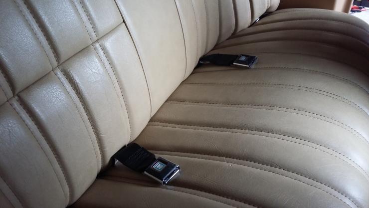

salutatous! bon cette semaine j'ai rien fait du tout! des fois faut savoir reculer pour mieux sauter ... et puis faut que je bosse j'ai pas les sous pour finir le CT et tous les papiers... ce week end je vais essayer de fignoler plein de petites bricoles que je remarque a force de rouler avec entre autres: -les ceintures AV (ca devrait pas etre long tout est prêt yapuka passer un coup de bombe sur les plastiques et visser). -les ressorts qui grincent ca c'est méga relou, surtout derrière ou j'ai mis des caoutchoucs en me disant que ca ferait moins de bruit... (au démontage ils n'y étaient pas, je ne sais pas comment c'est d'origine). va falloir que -je graisse tout ca. -une bague en téflon qui était pas jolie sur la tringlerie de boite (retour vers crémaillère) qui s'est cassée... et je trouve pas ce petit bout sur rockauto ni autre d'ailleurs. va falloir que je bricole un truc. du coup ca me fait du jeu dans l'afficheur de vitesse c'est jamais sur la bonne, et de plus le verrouillage de la boite en park quand on sort la clé ne se fait pas correctement. -un peu de bruit au train AR quand je prends des trous ou autre, je vais revérifier le serrage de tout le train AR les silent bloc les barres en travers (je connais pas le nom) bref... faut que je repasse tout maintenant que j'ai fait une bonne centaine de kms avec a force de me balader dans le coin! -ma pote vient demain pour m'aider a coller le ciel de toit, et par l'occase elle récupère les pare-soleil que j'avais zappé comme un boulet, et la plage arrière, ou ce qu'il en reste... je vais refaire une plaque en bois fin genre comme il y a entre les packs de flotte sur les palettes, j'en ai plein au taf, avec du skai collé dessus ca sera tout beau tout neuf! avec une couche d'isolant dessous, au top. -les derniers plastiques intérieurs du coup vu que le ciel de toit sera en place, sauf l'avant que je veux pas abimer au changement du pare brise, surement le mois prochain si tout se passe comme prévu! Je sais c'est pas du tout dans l'ordre logique mon histoire... mais maintenant c'est fait c'est trop tard lol!! -un méga nettoyage de fond en comble manière que ca commence a en jeter !!!!! je sais c'est pas énorme, j'ai carrément ralenti mon rythme de travail ... mais ca reste raisonnable, et si je fais tout ca ce week end il restera plus grand chose dutoutdutout!! et puis je suis d'astreinte ce week end pendant 4 jours donc si tout va mal pareil je serai pas a la maison de tout le week end aussi hmm j'ai une petite question a 2 balles ... pour les connaisseurs et les moins connaisseurs aussi!!! a combien estimeriez vous ma chevelle une fois terminée? vous qui savez a peu pres tout ce que j'ai fait dessus, les choses bien et aussi les moins bien lol! réponse ou MP, je vous en serais très reconnaissants!! un grand merci par avance!! tchou' ! -

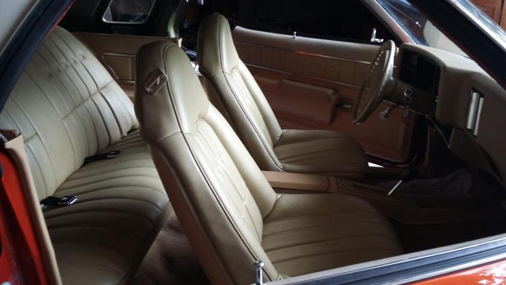

merci a vous ca fait plaisir!! j'y suis presque... oui en effet les sièges avant sont pivotants c'est la classe -

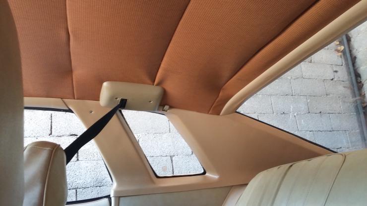

graaaavvee!!! trop la classe maintenant je peux rouler avec "normalement", tout est remonté sauf la partie supérieure de l'habitacle, en attente de ma pote pour le ciel de toit problèmes de jauge d'essence et de voyants de TdB presque résolus, la jauge et le cligno impec, je pense que ma broche de compteur devait etre mal clipsée c'est tout mal foutu le truc... j'ai remis du spray contact sur toutes les veilleuses du coup... le seul rtuc qui chie, c'est le voyant des plein phares, pourtant l'ampoule est niuel, mais pas de tension au voyant... je pense que mon commodo d'eclairage a ramassé unpeu, même le rétroéclairage du compteur déconne un peu... dépend comment je mets la molette de feux. si vraiment elle me fait chier c'est facile a changer après coup! bon pour les joints "cales" de fenetre, peut etre je serai obligé de redémonter si vraiment cette moquette ne se tasse pas... et acheter un truc repro joli tout plein a condition que je trouve maintenant je connais la technique ca ira assez vite!! hier sortie en nocturne avec le collègue, il bruinait, pas d'infiltrations d'eau flagrantes... par contre vlapa les burn dans les 4 épingles pour arriver chez moi, ce matin la loose quand j'ai vu l'état de l'arrière de la voiture, tout plein de bouillasse XD je vais passer plus de temps a la nettoyer qu'a rouler avec je sens mouahahahaah!! -

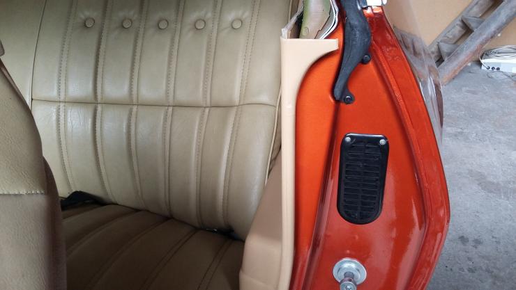

hello! oui cruiser c'est le frein de parking en effet!! la colonne est fixe et non réglable! bon bha hier remontage des fenêtres, mission plus difficile que je ne le pensais... en effet je remonte la preum's, facile on la met en place a 2, je remets le rail, coup de manivelle, ca craque un peu le sable dans les engrenages... pourtant ca a été aspiré et soufflé au moins 4 ou 5 fois... bon ca partira au fur et a mesure!! premier tour de manivelle, deja le patin de maintien a l'interieur il est parti... j'appuie donc la vitre vers l'opposé que ca ne raye pas l'intérieur, et la, crac l'autre patin derriere qui se décompose!! rayure... bon je me suis rendu compte apres qu'il y en avait deja des rayures en face des patins finalement, je serai bon pour un polissage!! du coup redémontage de la fenetre et des baguettes, je refais les patins en moquette, trop epais... je coupe un peu les poils, bon... j'espere que ca va se tasser un peu pour l'instant le joint lèche vitre de porte ne jointe pas correctement. pareil coté passager du coup! ensuite remontage des isolants de porte, et habillage de la moitié basse déja, la partie plastique. le tout remonté, les fenetres jointent correctement sur la caisse, cela semble étanche!! en tout cas niveau insonorisation et confort a l'intérieur c'est caviar!!! trop confort les bucket seats, pas de bruit... comme un prince dans ma chevelle du coup ballade hier dans le quartier avec le voisin, je vous raconte pas tous les regards étonnés qui sortent de leur fenêtre!! j'ai droity a toutes les anecdotes des vieux du coin: "aaaahhh je me rappelle il venait a la messe avec!! et les sieges pivotent devant c'est bien ca?? ouii je me rappelle c'etait il y a plus de 30 ans..." -

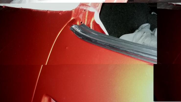

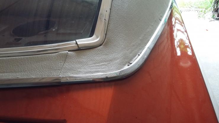

hello! bon ben voili voila petit bilan fin de semaine: ma boulette du moment !! sinon j'ai belgomisé tous les emblemes, baguettes de portes et de fenêtres ... il me manquera l'arrière. la baguette qui était couleur skai de toit exterieur, sur le montant de porte AV, je l'ai fait repeindre en même temps que le reste mais ca va pas du tout en orange... je l'ai donc remonté sans silicone pour le moment, dès qu'elle peut prendre la route je vais faire spectromachinoscoper le skai pour avoir un aerosol pareil, je les démonterai donc ensuite et je mettreai bien le silicone a ce moment la. je me suis attaqué au remontage de la partie intérieure "basse" un peu (beaucoup) d'isolant feutre 20mm (plus épais et plus complet que les bouts d'origine) dans les plastiques, collé au double face: les vides de carrosserie ou il y avait les especes de scotch avec du goudron "noise reducer" ou je sais plus quoi, je les ai refaits en liège du coup avec un coup de scotch alu par dessus qui devrait tenir la chaleur a long terme: découpe des moquettes et mise en place des marchepieds neufs: les joints de porte je les ai remontés dans la semaine du coup, j'en ai profité pour récupérer toutes les vis que j'vais mis au mauvais endroit, et remettre les bonnes a la place. j'en ai besoin pour le remontage des joints de fenêtre du coup, que voila nettoyés, et graissés au silicone, 2 ou 3 fois ca imbibe a mort ils redeviennent souples et brillants j'ai bien nettoyé et changé le joint en mousse dessus, avec de l'armaflex toujours, super résistant, se compacte, bonne adhesion... petite vue d'ensemble, j'ai remonté les derniers morceaux manquants a l'avant, quel andouille j'ai du tout redémonter le pare chocs et la calandre pour les mettre... du coup j'ai bien aligné le pare chocs par l'occase. remontage des joints de porte apres encore qu'on ne voit pas sur les photos! demain je m'occupe de toute la partie arrière, va faloir que je redémonte quelques bouts pour ajuster les réglages!!! pas grave... j'ai aussi recollé le plexi du coumpteur qui a été verni, pas pire... j'ai propbablement pas assez poncé, disons que c'est plus rayé, c'est plus "blanchi" mais toujours un peu flou au milieu. déja on peut lire la vitesse c'est pas pire ! demain faut que je redémonte aussi le compteur j'ai un voyant de cligno qui marche plus... il me semblait pourtant qu'il fonctionnait au remontage! ma jauge a essence déconne aussi depuis que j'ai tout remonté, elle bloque a fond au max. et mon horloge se bloque aussi ... plein de merdouilles a revoir! -

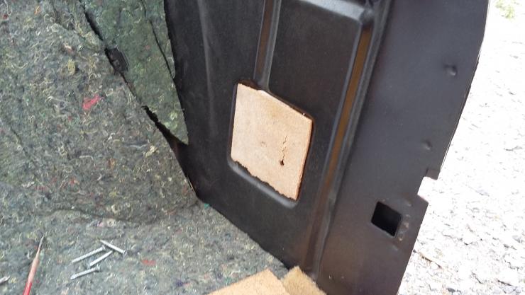

merci cruiser c'est vraiment sympa, mais en fait non je suis un gros boulet !!!! en mode je remonte les joints et baguettes de portes, les vis repérées dans un petit sachet niquel... SAUF QUE!!!!!! ces cons la ils mettent des vis auto foreuses et des normales IDENTIQUES (non en vrai ya 1mm de plus sur les auto foreuses apres avoir bien regardé) sur le même joint de porte... non mais tu le vis ca!!!!! du coup je visse la partie haute et vraiment pas de bol... je mets une auto foreuse exactement la ou fallait pas... de toute la porte ca doit etre la SEULE vis ou ya pas de marge derriere... donc evidemment j'ai remarqué 30 min plus tard que j'avais poussé la carrosserie en mode assez pointu en + ... (bon ok c'est a peine un demi mm c'est pas non plus percé...) méga je pense pas qu'on puisse glisser klk chose derrière afin de repousser sans enfoncer la porte, je pense que je l'ai dans l'os jusqu'au ... non mais faut vraiment etre un gros gland pour faire un truc pareil... pour le moment je touche pas je vais pas empirer l'histoire... je vais montrer ca a mon pote carrossier, au type qui me l'a peinte... s'il faut je poncerai je ferai une retouche ya pas moyen de laisser comme ca je suis vert de chez vert!!!!!! en plus juste au dessus de la poignée de porte coté passager vraiment c'est en plein milieu quoi... c'est le moment ou je me dis que je suis pas fait pour les finitions et j'ai interet a redoubler d'attention... pourtant je suis ultra psycho je la touche pas je me lave les mains toutes les 5 mn je mets des couvertures partout dessus & compagnie.... AAAAAAAAAAAAAAAAAAAAAAAAAAAAAAAAAAAAAAAAAAAAAAAAAAAAAH!! (en gros c'est ce que tout le village a du entendre quand je l'ai vu...) du coup ben pas de remontage de porte s'il faut passer (si on peut) un truc derrière ou autre... un mini point de 1/2mm va me bloquer plusieurs semaines peut etre !!! la loose tiens!!! bon pas grave je vais pas me démotiver pour si peu, mais j'ai l'impression que je vais tout massacrer au remontage... une si belle peinture quoi !!!
