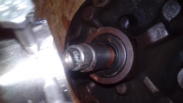

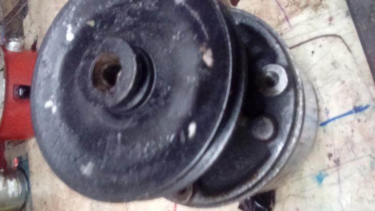

    j ai essayer avec un arrache et un decoleur de roulement ,mais rien c vraiment serré , d ailleurs quand la poulie sort c est d un seul coup , tu l entend se decolée, essais quand meme
  4. domi
    Pompe DA
    avec un arrache a griffes tu arriveras pas , tu va abimé le bord ,regarde le bord de ta poulie est abimé a cause d un arrache a griffe qui a ripé christ 74 je travaillais en intervention a la zone activite combaruches chez savoie yaourt

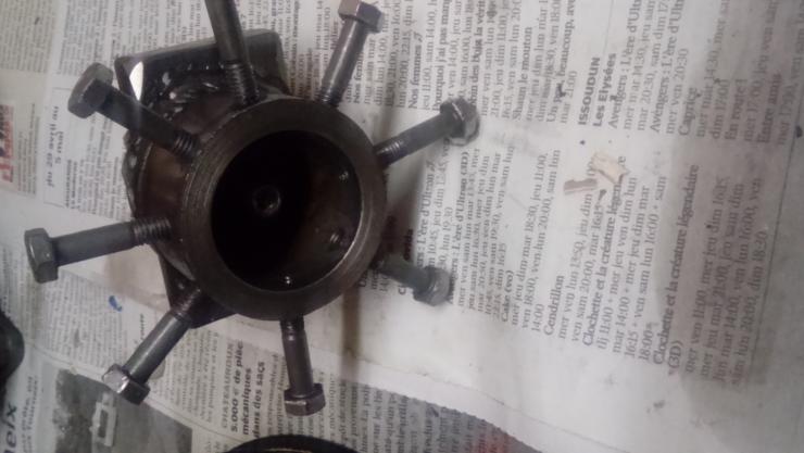

    les photos sont ok? oui bizarre comme outils ( 7 a 10 euros ) mais ca marche tres bien , je suis un ancien de la vielle comme ont dit , j ai bourlingue un peu partout pour le travail (technique,) il fallait bien se débrouillé sur place , les client n avait pas d outillage , ni tour , ni fraiseuse , j ai quand meme quelque extracteur facom ) un jour te ferait voir en photo un extracteur fait maison pour sortir arbre de roue de mustang ( ca ma couté 5 euros) et ca marche , dommage je vais plus en savoie domi surtout ne chauffe pas et pas de presse, car poulie pas facile a trouvé et pas donnée

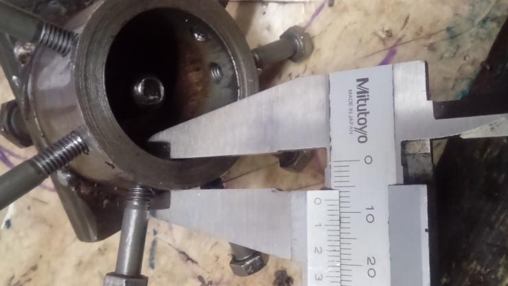

    épaisseur + photos remontage
  7. domi
    Pompe DA
    photos

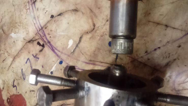

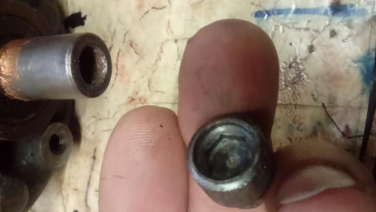

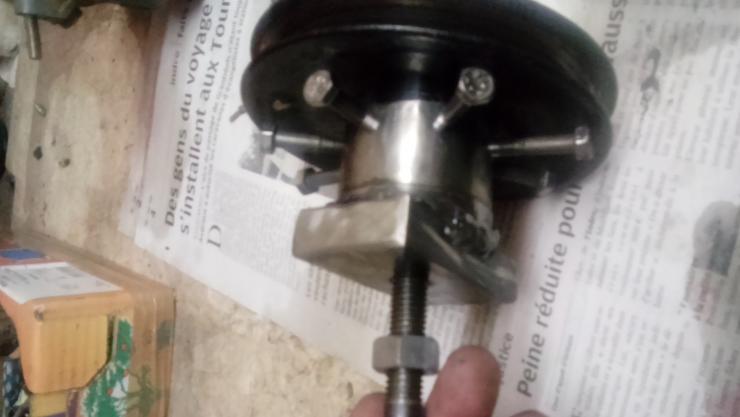

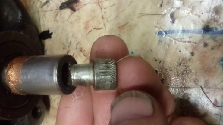

    je vous joins photos , avec cet arrache poulie deja plusieurs utilisations voici la vis de 8 coupé qui tourne en meme temps que tu extrait
  9. domi
    Pompe DA
    essai de trouvé un morceau (chute) de rond chez un tourneur , a la place des grandes vises tu peux mettre des vis btr de 6 en noir , quand tu va extraire la poulie , met une vis tete chc libre dans l axe de la poulie , c est plus facile a sortir , si tu comprends pas je t envoi photo dom sinon il y a des kit extracteur , faut commander au us , mais si tu peu en faire un
  10. domi
    Pompe DA
    photo, surtout pas de vis inox ou autres , que vis noir kg

    non pas de clavette , oui c est bizarre comme montage , mais c est rentré en force , d ailleurs pour le sortir avec l appareil il te faut clé a chocs

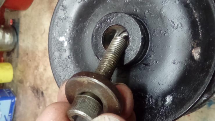

    pour la rentrée , il te faut une vis et écrous pas us qui rentre dans la l axe , tu mets ta poulie sur l axe , tu visse boulons a fond dans l axe et tu serre écrous , et ta poulie va rentré, les deux photos c est appareil uniquement pour enlever poulie domi dommage avant je travaillais a gresy sur aix , je te l aurais sortie ,mais la suis sur chateauroux

    c , est juste rentré en force , le 6 pans creux est usiné dans l axe , il n y pas de pas de vis , il te faut un arrache speciale , sinon avec autre arrache tu vas tout tordre , j ai deja sortie ma poulie 3 fois; le filetage intérieure sert uniquement a rentréé la poulie domi ne pas chauffer si tu est bricoleur fait toi un arrache
