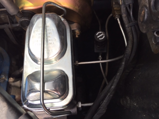

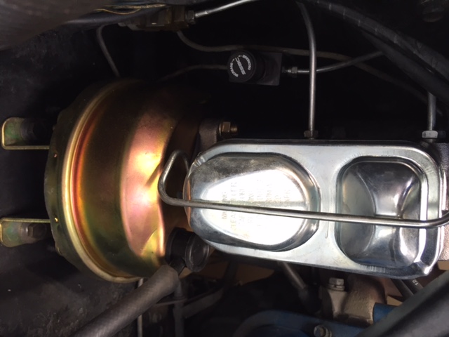

comment installer la valve de dosage de frein du kit SSBC?
bartdanslamontagne a répondu au sujet de bartdanslamontagne dans Freinage
Je l ai deja faites 2 fois et j'ai roule depuis 250 KM mais je viens de m apercevoir que j'ai du liquide sous la voiture Sinon la valve de proportion le cote in est du cote MC et out vers les freins arrieres? -
bonjour à toutes et tous, J'ai tout mis comme il faut et j ai fais des tests de freinage. Valve à fond dans un sens increase et oui a fond dans l'autre decrease, ce que je trouve bizarre c est que lorsque la vanne est ouverte à fond pour l 'arrière les roues ne bloquent pas?? D'ailleurs au début les roues arrières bloquées du coup j ai modifie la proportion avant arrière et maintenant plus rien sur l'arrière. Maintenant elle freine mais plus comme un ralentisseur, par contre cela fais deux fois que je me fais surprendre lorsque que je dois freiner longtemps sur de la descente, je n'ai plus de frein?????? cela s est bien passe les deux fois mais bon.. Qu'en pensez vous? Merci de votre aide -

bartdanslamontagne a posté un sujet dans Freinage
Bonjour à toutes et tous, Je suis dans le brouillard le plus total pour ma ford mustang 1966. J'ai acheté ce kit: http://www.cjponyparts.com/ssbc-standard-front-disc-brake-conversion-kit-dual-bowl-v8-power-automatic-transmission-1965-1966/p/A12020-V/ et dans ce kit il y a la valve de dosage de réglage: http://www.cjponyparts.com/ssbc-adjustable-brake-proportioning-valve/p/A0707-V/ j'ai suivi les instructions de montage: http://assets.cjponyparts.com/skin/frontend/cj-pony/default/images/install-pdf/install_a12020-v.pdf Mais la je suis comme une poule qui a trouve un oeuf je ne sais pas comment insérer la valve. J'ai demande a CJPONY ils me disent de couper la ligne de frein et de l'insérer. Je veux bien mais avant de couper j'aimerai avoir vos lumières si parmi vous il y en a qui ont monte ce kit? merci pour VOS LUMIERES! -
