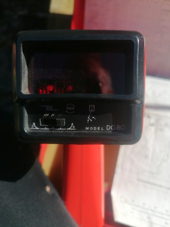

  18. vicky69
    Lampe stroboscopique
    C est mieux avec la photo
  19. vicky69

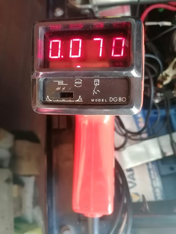

    Voila une photo la bestiole sous 12v. Mon soucis est de savoir sur quelle position doit être le curseur pour le v8. Sachant que l eclair est le plus te rapide sur la position 4. Par contre, la lecture sur le damper est complètement incohérente. Dommage, je ne sais pas mettre des videos
  20. vicky69
    Ok les gars, c est vrai que je n ai pas exposé mon problème correctement. Je joins une photo du cadran et de la doc. Mon soucis est que je ne sais pas ou cpositionner le curseur arrière. En fait, je pense que l appareil ne fonctionne plus correctement.
  21. vicky69

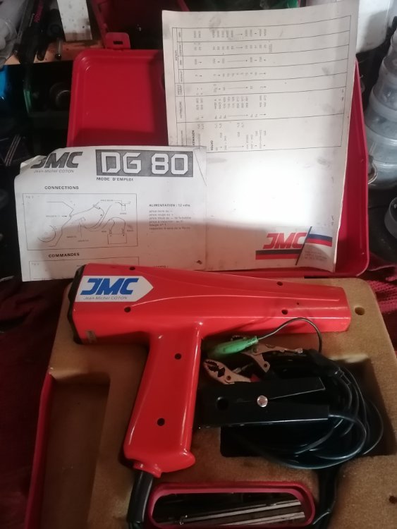

    Bonjour Je crée ce petit sujet pour avoir des informations sur ma strobo. Je trouve que les 2 malheureuses pages fournies avec ne sont pas vraiment explicites pour un réglage de v8. Je joins une photo de la bête. Si vous connaissez ce modèle et que vous pouvez me donner des renseignements, je suis preneur. Merci d avance
  22. Bon merci pour le retour👍😉Je vais trouver une autre strobo pour voir quand même à quel réglage je suis

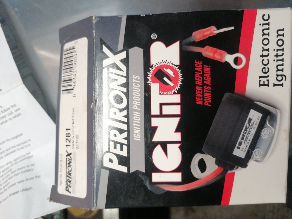

  25. Bonjour comcot Oui, il s agit de l ignitor 1.avec la bobine associée. L alimentation du module est réalisée avec un 12v séparé.
