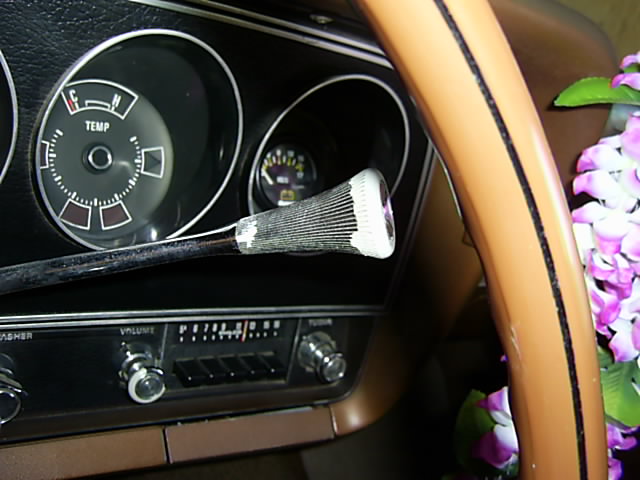

Salut à tous, en fonction de vos expériences, quelles sont les principales astuces permettant de démonter les pommeaux de levier de vitesse ???? dévisser ? tirer ? scier ? circlip accessible ? etc ? J'ai cherché un moment pour enlever celui de mon Wagon Ford '74, mais je n'ose pas le détruire plus qu'il ne l'est déjà... (quoi que c'est peut être la solution ultime... ) Merci d'avance...
