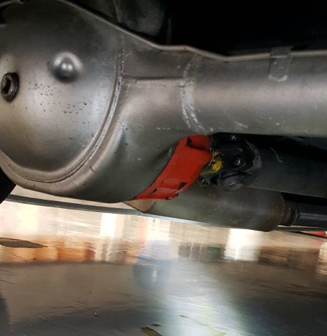

  8. Donc très clairement c'est le différentiel qui fuit. Il me semble qu'un joint manque ou qu'un écrou de serrage soit fatigué. Mais effectivement, l'huile est très visqueuse et ressemble à celle du moteur, donc là aussi on va revoir les joints et faire le complément. Les huiles de pont sont miscibles elles aussi ? De la 75w80 donc ? Merci en tous les cas pour vos retours, malheureusement madame n'est pas prête de sortir ! 😢
  9. Je vais essayer de voir avec mon mécano mais ce qui est bizarre c'est que l'huile qui suintait au niveau du pont paraissait rose avant. Là c'est la couleur et la texture de l'huile 15w40 (type caramel) que j'ai mis dans mon moteur il y a 3 semaines. Les huiles dans les transmissions ne sont pas les mêmes que dans les boites auto ? Par contre la voiture ne roule pas depuis 1 mois, donc pas de soucis niveau chaleur. Par contre on dirait bien qu'un joint manque au niveau d'une visse de serrage située sur le différentiel. La fuite se situe de ce que je peux vois au niveau de la partie arrière de l'arbre (partie en rotation), juste avant le différentiel.
  10. Ba non apparemment rien sur l'arbre, ça suinte au niveau du différentiel, c'est tout graisseux, lui qui était sec auparavant.
  11. Aie, bon et bien après avoir fait le complément d'huile moteur il y a deux semaines, voilà que l'huile à l'air de fuitée au niveau du pont arrière de la Mustang, trop plein ? Bizarre, l'huile moteur présente dans le pont ? 🤔 Bon je pense qu'il va falloir revoir tous les joints de boite, de pont et du moteur, çs fuite au niveau du joint spi aussi au niveau de la cloche de boite... ☹️
