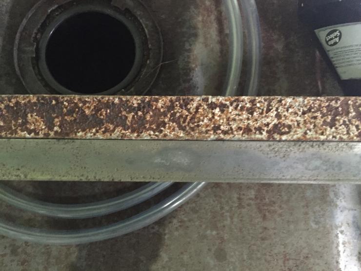

Salut les amis, Voici pour info deux photos avant/après de l'utilisation du dérouillant phosphatant Restom : Ainsi qu'une petite vidéo de l’intérieur de mon réservoir : IMG_5956.wmv J'ai commandé dans la foulée le kit de restauration de réservoir chez Restom également, je poncerai, apprêterai et repeindrai (couleur métal) le réservoir à l’extérieur pour rester le plus proche possible de l'image d'origine tout en ayant une protection contre le temps. Je traiterai également tout le fond de coffre avant la remise en place du réservoir avec le même traitement, dérouillant, aprêt phosphatant et peinture epoxy pour le châssis et le dessous de caisse. le reste je ferai au fur et a mesure quand j'aurai le temps et le budget. Voila, je vous ferai des photos de tout ca pendant l'avancée des travaux bien sur. Max
