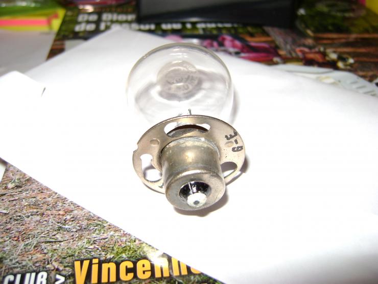

Une photo valant tout les meilleurs discours, voici la "bête"... General Electric 1323... Je me suis mal exprimé concernant les ergots, mais on est pas loin !!! Voilà, voilà... Au pire, si je ne réussi pas à trouver un modèle identique, je récupère la collerette, deux soudures à l'étain sur le culot d'une autre ampoule et ça devrait le faire. Loïc
Bonsoir à tous, Ayant trouvé un beau phare Unity sur une brocante, et impatient de l'essayer... je l'ai branché en direct sue la batterie (12V) de ma Frégate sans faire gaffe au voltage de l'ampoule (6V)... Il à très bien éclairé, mais pas longtemps !!! Alors voilà, ou peut on trouver des ampoules à 3 ergots (en 12V) pour ces fameux phares ?? J'ai cherché sur le site de Unity, j'ai pas trouvé... Si quelqu'un à une piste ? Loïc
