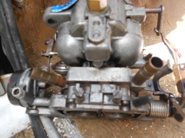

  17. Ha, ha ! Ca m'aurait étonné que tu parles pas de mes deux cylindres virtuels ! Je voulais pas un V8 dans une Daily-car, j'ai pas les moyens. Une bétaillère 6 cylindres ça me suffit... Je remettrai l'instal GPL un peu plus tard de toute façons. Si tu regardes biens les photos du carbu, tu vois qu'il y a 2 grosses durits qui arrivent sur une rehausse entre le socle et le bas des cuves. C'est là qu'entre le GPL. Pour plus de compréhension je te remets la photo correspondante.

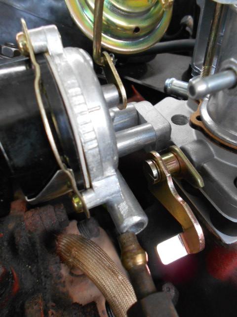

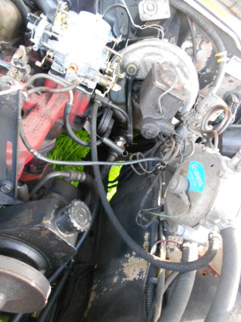

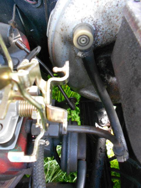

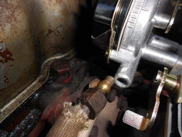

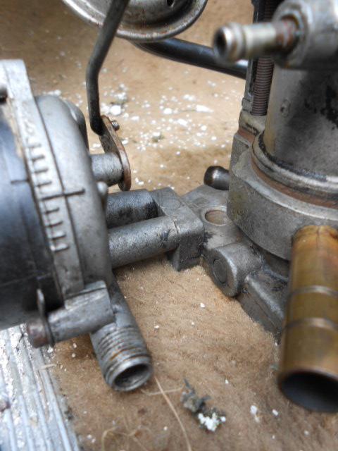

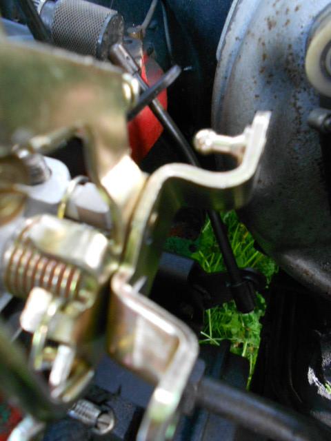

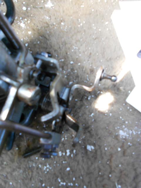

  24. Re... ! Le boulet pose encore des questions c*ns... D'abords, comme prévu, voici la pièce intermédiaire d'alimentation du GPL. (Photo 1) Ensuite, le fameux circuit qui relie le servo au vapo par l'intermédiaire d'une "capsule ?". (Photos 2 et 3) Et puis je me suis aperçu que certains trucs sont pas tout-à fait pareils... - D'abord il u a la rotule qui relie le carbu au câble d'accélérateur qui est inversée (j'espère que je pourrai quand même le relier) (Photos 4 et 5) - Ensuite, le plus ch*ant, le branchement du tuyau de dépression est différent ! L'ancien était fileté, le nouveau est lisse. Puis-je relier l'ensemble avec une durit ? (Photos 6 et 7) Il y a aussi une sorte de clapet que j'ai pas sur l'ancien carbu, mais il ne semble pas entraîné par l'ensemble mobile d'accélération relié de l'autre côté... (Photo 8) Je mets les photos dans l'ordre des descriptions pour plus de compréhension...
