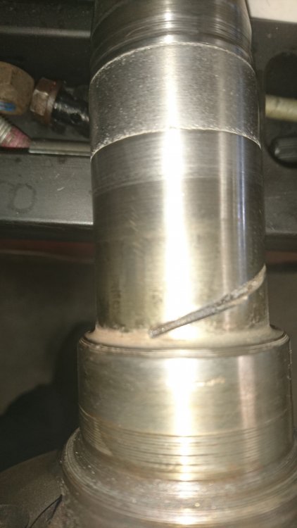

Ouais, je sais...Le type m'a expliqué qu'il ne pouvait pas faire plus au risque de casser la pièce...ce que tout le monde a l'air de contredire...mais, ayant fait trop confiance à ce pro, j'ai eu sur le coup la naïveté de le croire, sans me renseigner avant...du coup, je ne peux que m'en mordre les doigts maintenant...c'est sûr que j'aurais préféré qu'ils restent dans ma poche ces 200 euros … Bon, j'en mourrais pas, mais ça fait chier. -

...ouais, ceux là vont me rester en travers de la gorge. Comme quoi, vouloir passer par un pro (c'était un atelier professionnel), c'est pas toujours une bonne idée. Parce que, je l'ai pas précisé dans le post initial, mais c'est ce que m'a coûté la 1ere réparation, dans un atelier pro. -

Ah merde...et moi qui, naïvement, pensais qu'il suffisait de commander les pièces...Bon, la rectification reste une option plus que valable donc. Merci pour le renseignement...même s'il s'accompagne d'une déception . -

Je vais faire un comparatif tarif re-rectification et commande de pièces (avec shipping et frais de douanes). Comme je vais passer par des potes de potes, si avec un peu de bol ça me coûte pas trop cher, j'y réfléchirai. -

Merci pour l'adresse, je me mets ça de côté...je vais voir ce que pourrait me coûter une éventuelle re-rectification...si ça dépasse le budget du neuf, je vais pas me poser la question. -

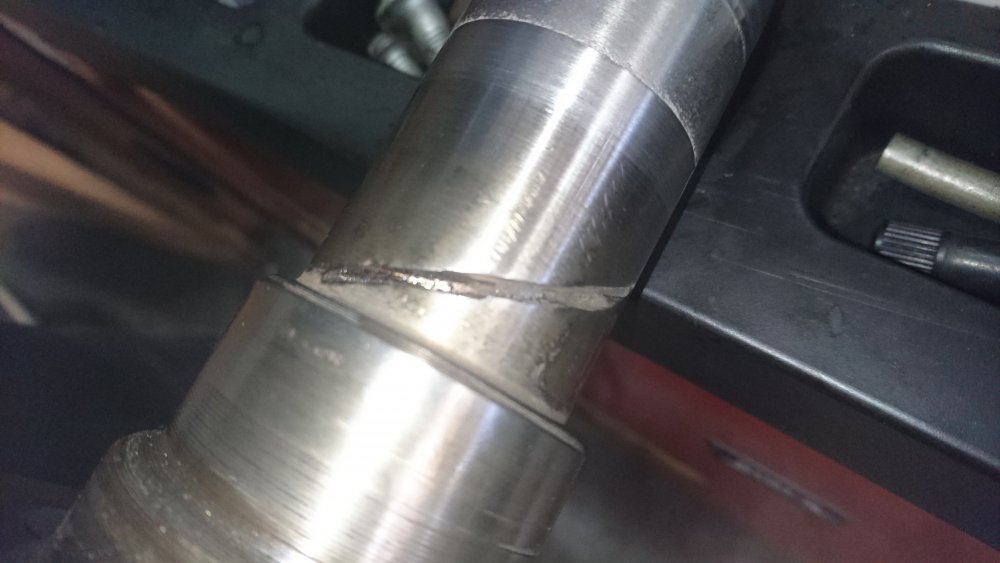

Fabrice Lenoir a répondu au sujet de Fabrice Lenoir dans L'atelier Dreams-Cars
J'ai déjà tenté de faire rectifier...mais le peu de boulot fait dessus n'a été fait au final qu'à moitié (photo 8) et m'a coûté 200 balles...quand je vois que c'est le prix de 2 neufs, ça me fait chier. Bon, là, j'en suis à essayer de voir ça avec des potes de potes de potes (ouais, ça fait un peu beaucoup de potes) qui sont dans le métier (et qui me confirme plus ou moins que le "pro" qui a fait la 1ere réparation a fait de la merde) pour voir si c'est rectifiable ou non. -

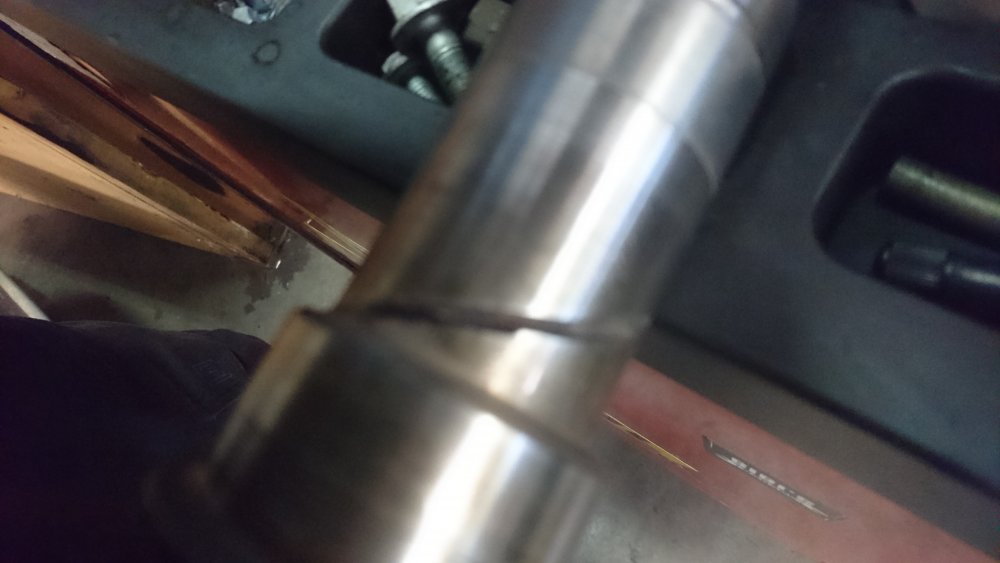

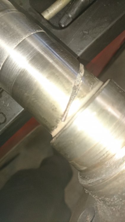

D'après mon mécano, ça pue effectivement le coup de disqueuse très (mais très très très hein) maladroit pour virer le roulement. -

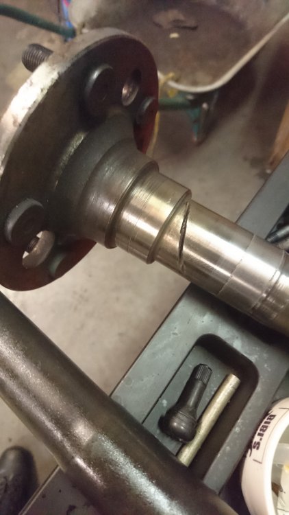

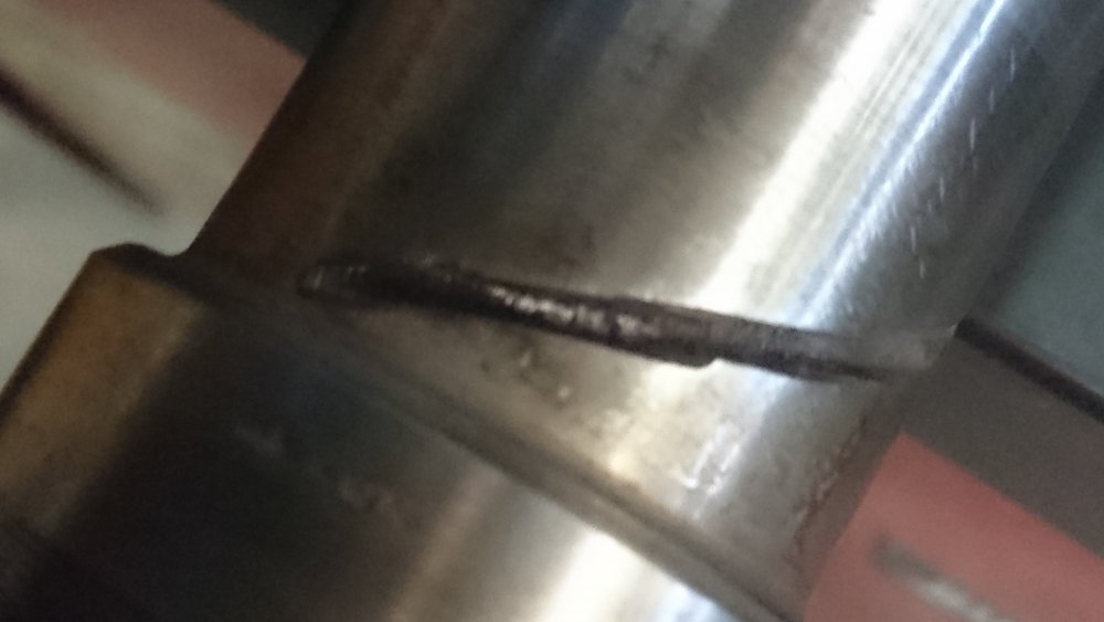

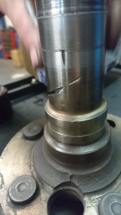

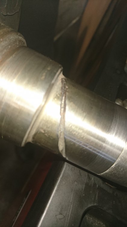

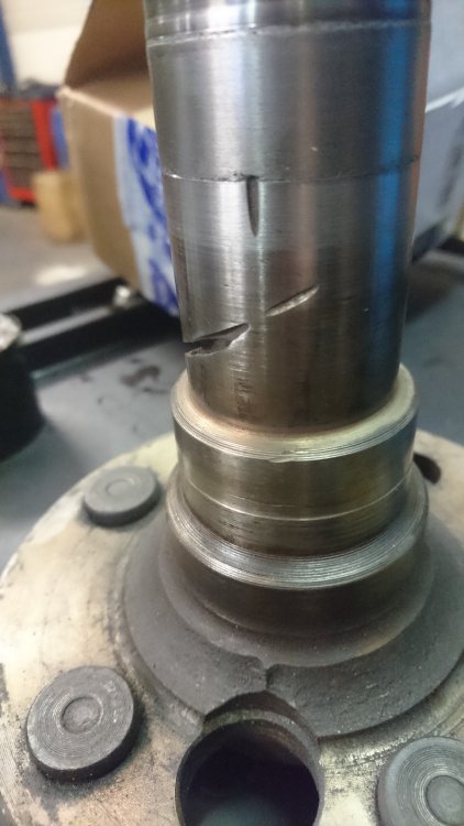

Fabrice Lenoir a posté un sujet dans L'atelier Dreams-Cars
Bonjour tout le monde. Bon, voilà l'histoire (en gros et avec une retranscription peut être très aléatoire vu mes connaissances des termes techniques…), suite à une fuite d''huile de pont et à une grosse défaillance de freins arrières, mon mécano a tout démonté et a découvert ça (voir photos) sur le demi arbre de pont arrière droit (si je dis pas de conneries). Alors c'est pour lui (et pour moi^^) inquiétant, mais il n'est pas certain du "à quel point c'est inquiétant" quant à la fragilisation de la pièce et du risque encouru au vu de ma conduite de père tranquille. Bref, je viens vers vous pour des avis concernant le "à quel point c'est inquiétant" et éventuellement savoir quoi faire avec ça. Une 1ère réparation a été effectuée pour combler la petite entaille qui provoquait apparemment la fuite d'huile de pont (visible sur la photo...l'entaille n'a d'ailleurs pas été comblée complètement), mais d'après l'atelier ayant effectuée la réparation, la grosse entaille n'est pas réparable. Merci d'avance pour vos avis/conseils et bonne journée! EDIT : l'entaille fait 3.4mm au max de sa profondeur. EDIT 2 (décidemment) : la petite entaille partiellement réparée est visible sur la 8ème photo. -
