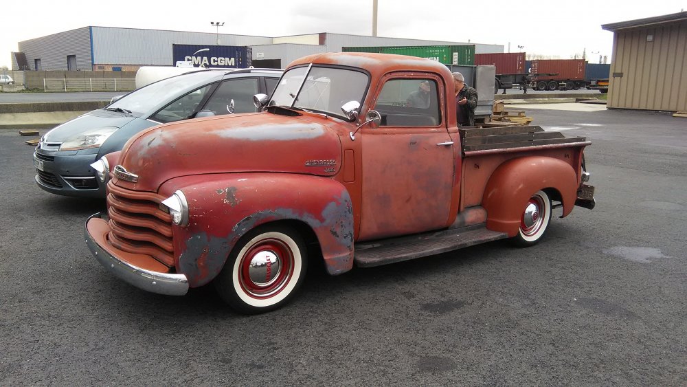

Hello, Enfin, la tant attendue est arrivée la semaine dernière (la rouge bien sûr... la grise derrière on s'en fout ! ) !! En déchargement au Havre : Un peu d'essence, une batterie et elle repartie par la route pour un voyage de 2h, tranquille à 100-110kms Maintenant j'ai pu faire le tour, c'est vraiment conforme à ce que m'avait dit le vendeur... Bon, c'est du remontage à la va-vite, c'est pas trop mal mais il va falloir tout reprendre petit à petit (mais c'était l'objectif, je l'ai acheté pour restauration). En tout les cas le moteur est parfait (6 cyl. de 4.1l), il a été refait et tourne parfaitement. Pour la carrosserie, comme prévu, aucune rouille, pas de mastic. Mais les portes ne ferment pas, le faisceau électrique est neuf mais pas terminé, il y a pleins de vis et boulons desserrés, l'échappement est un simple tube, la banquette est totalement déchirée, le chauffage pas brancher... enfin, plein de trucs à revoir pour m'amuser

oui, du boulot en perspective : enlever cette visière, les paupières de phares, les feux de recherche, les réhausses bois de la benne... et une belle peinture candy (après certainement un peu de carrosserie à refaire)... et il sera parfait (certainement un projet sur 1 ou 2 ans)

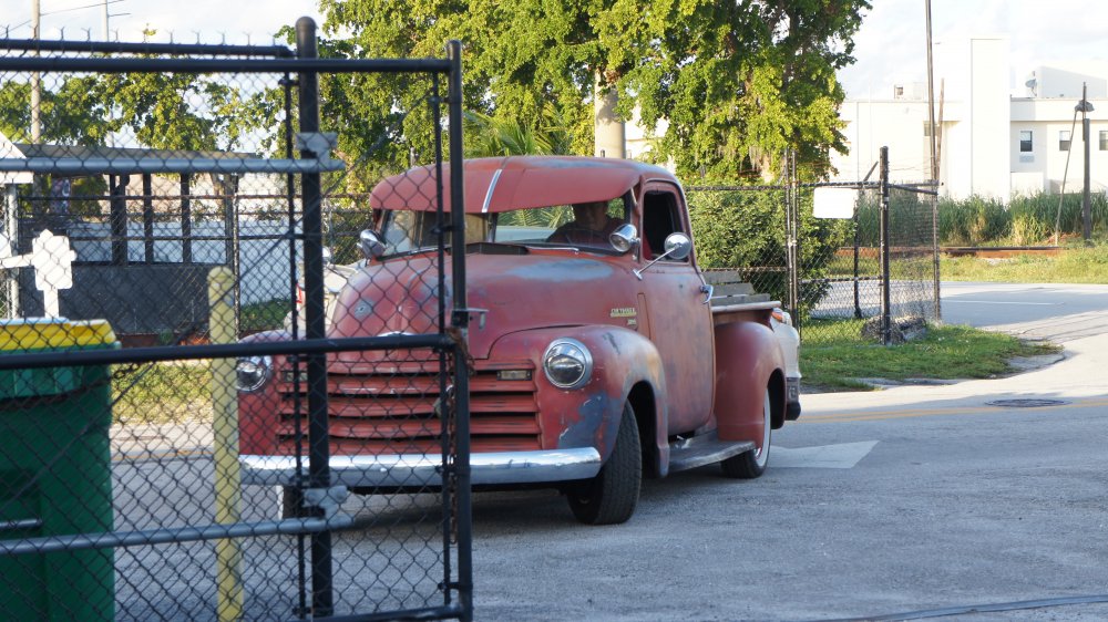

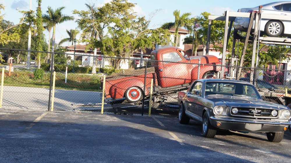

Hello, Mon nouveau projet avance... J'ai enfin trouvé mon pickup Chevy, c'est un modèle 1951, le plus beau Après quelques échanges avec le vendeur, un particulier habitant proche de Los Angeles, je l'ai acheté et maintenant mon prestataire vient de le récupérer et va se charger de me l'expédier en France. A priori c'est une très bonne base de restauration (ce que je recherchais), parfaitement roulant mais avec pas mal de chose à faire. D'un côté : - moteur, boite, pont, électricité refaits - freinage, pneus, réservoir, chromes neufs De l'autre : - peinture à faire - intérieur à refaire - lit de benne à refaire Le moteur est un L6, mais c'est celui des Chevy de la génération suivante (donc un 4.1L)... et avec un pont de Camaro tirant un peu plus long, associé à une boite manuel 3 vitesses. Donc une mécanique proche de l'origine mais qui permet de bien rouler dans la circulation moderne. Voici 2 photos à l'arrivée chez le prestataire
