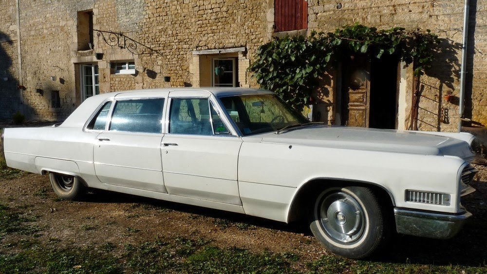

Oui tu as raison bru301 elles refroidissent bien le système de climatisation qui a l'époque était monstrueux. Ils ont mis un moteur de frigo dans le coffre. 😂😂😂 merci Mik. Oui un vrai paquebot... 6,5m 😎 Merci. Voici une photo de derrière. On est un peu serré. 😉😁

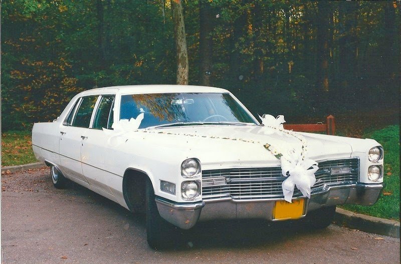

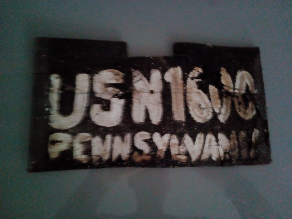

Voilà comme convenu je vous présente ma cad 66 que j'ai été cherché en basse Normandie il y a à peu près 7 ans. J'ai mis 1 an à lui refaire une petite beauté et elle nous a servi pour mon mariage. Au niveau rouille elle était un peu piqué à droite et gauche mais le plus méchant était dans le coffre ou il a fallu ressouder une plaque. L'intérieur est joli mais il me reste à refaire le ciel de toit qui est déchiré dans un angle et la banquette en cuir avant qui a mal vécu. (elle a du voir des gros culs ! 😁) Pour sa petite histoire, elle aurait transporté du beau monde, j'ai retrouvé quelques pièces de monnaie américaines quand j'ai désossé la belle (pas des grosses les radins 🤔) Quand j'ai changé mes plaques, j'ai retrouvé sa 1ere immatriculation. Voir la photo. Ça fait plaisir. Voilà je mettrais plus tard des photos du moulin ainsi que de l'intérieur. A plus les amis.
