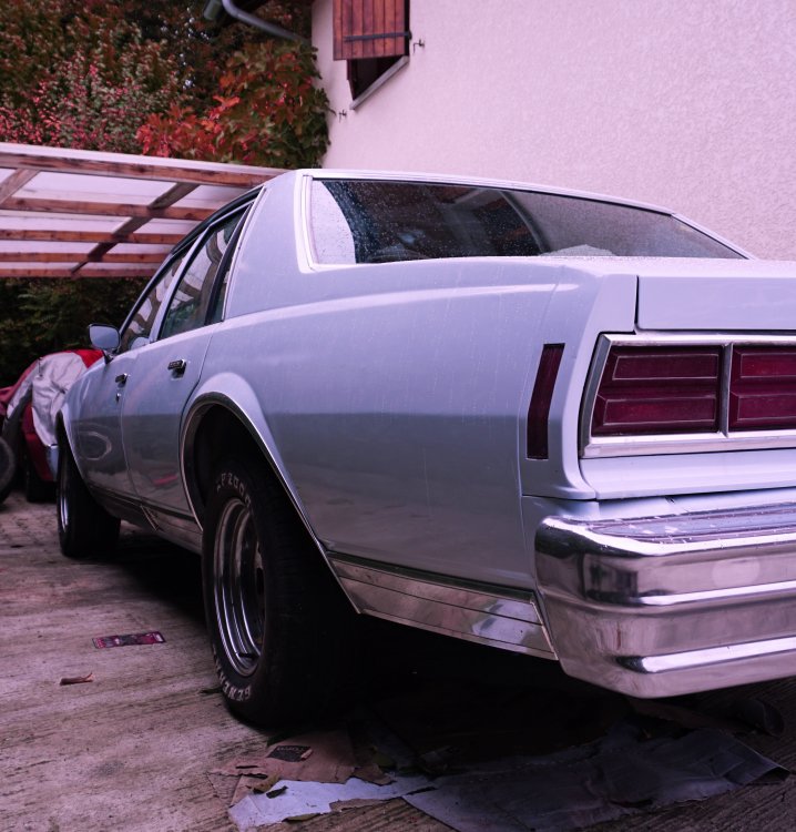

ça y est les travaux en vue de la peinture complète ont commencés : )

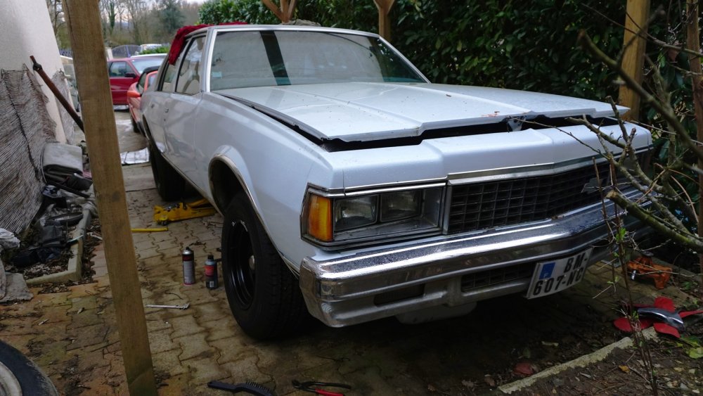

C'est grand une Caprice :d mais ça se démonte comme un bon vieux Lego... Pas trop de mauvaises surprises en tout cas : ) ça avance... : )

Couleur claire, unie, en brillant direct : ce sera un bleu/gris très clair : )
