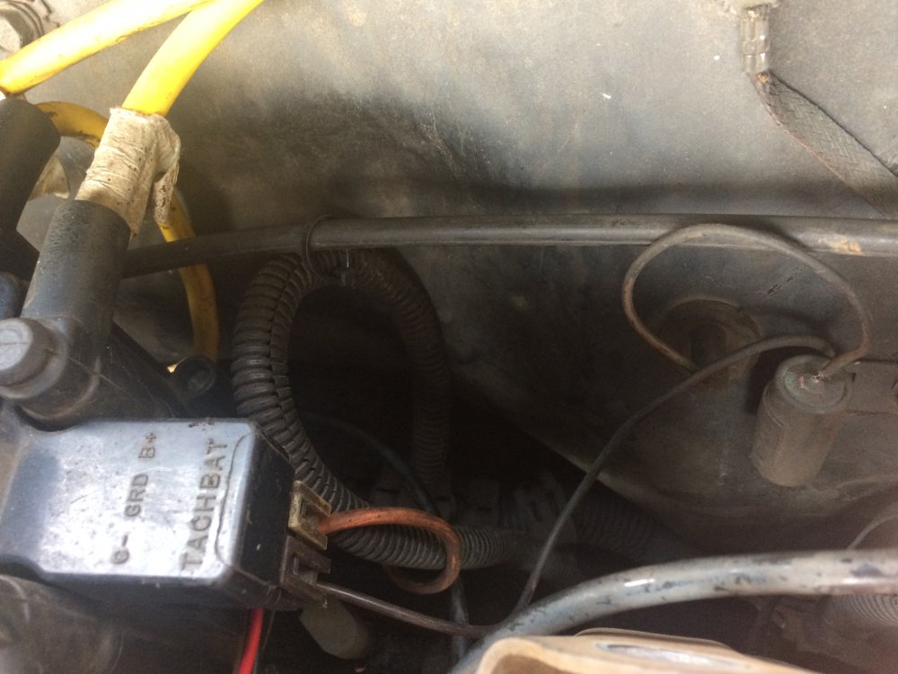

Le fil noir sort de la sortie tach , passe par le condensateur et rentre dans l habitacle ... a côté du fil noir , y a un gros fil rouge qui part dans Leboncoin faisceau
Sur ma Chevrolet de 1978 , le compte tour n a jamais fonctionné depuis son arrivée achat sur le HEI , un fil noir sort de la prise TACH va au tableau de bord via un condensateur Je viens de le tester : il est HS ...( avec 1 testeur ,la conductivité est infinie ...) Sa capacité est illisible ( effacé par le temps ) qui pourrait me la donner ? merci
