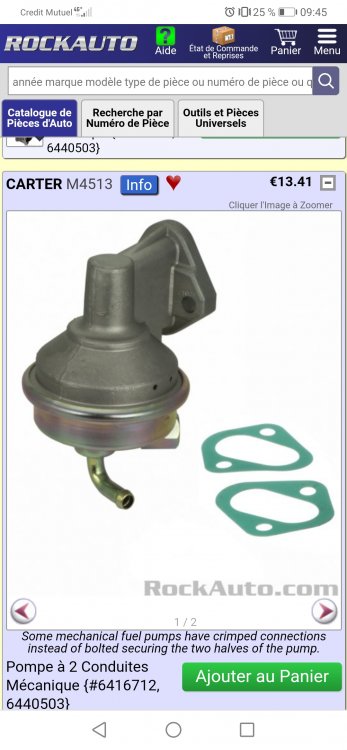

  2. Hck28
    fuite carburateur

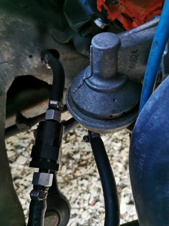

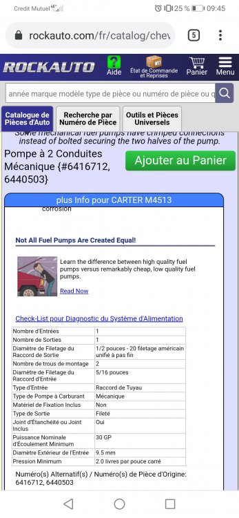

    Salut à tous bon problème non résolut encore donc j'ai donner mon carburateur à un collègue qui va le démonter pour voir. Et je vais changer la pompe à carburant aussi comme Gilles ma dit. Est-ce que cette pompe par exemple serait compatible ?

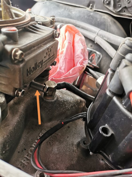

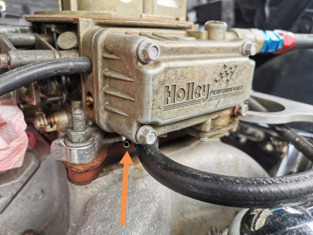

  3. Hck28
    fuite carburateur

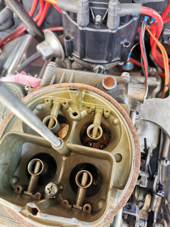

    salut a tous bon problème résolut j'ai bouché toute les sorties, retapoté encore sur les cuves et quelqu'un est venu me faire le réglage du carburateur et elle tourne comme une horloge, enfin beaucoup mieux qu'avant et je comme disait Gilles sans doute un petit gravier coincer.😁 Merci encore a tous

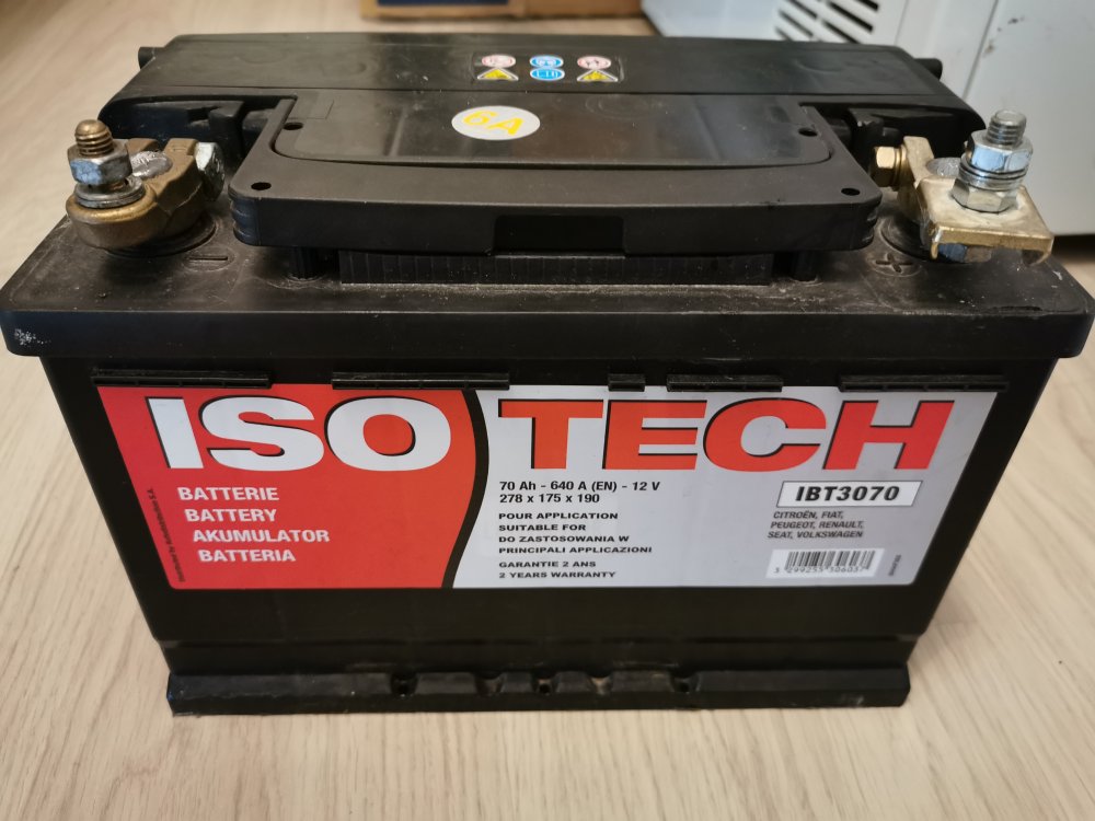

  5. Hck28
    batterie
    Du coup j'ai acheter ma batterie sur Power-manutention.fr rien a redire livraison rapide et large choix de batterie.
  6. Hck28
    fuite carburateur

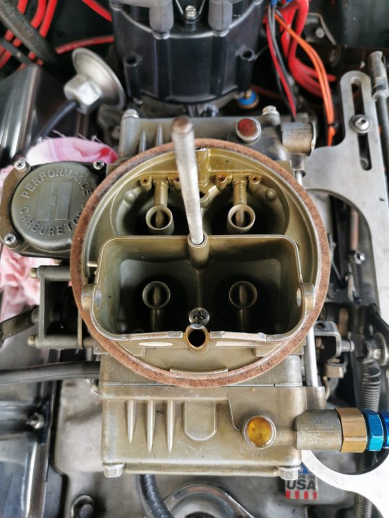

    Merci Gilles pour les explications du coup j'ai fait l'essaie de tapoter mais rien n'y fais maintenent je voulait savoir est ce que ses sortie qui sont sur le carbu doivent être boucher ou pas avant il y avait des bouchon caoutchou user du coup j'en ai remis et c'est ça qui l'etouffait complètement car jai fait un essai aujourd'hui et en les enlevant et elle tourne mais pas forcément rond et ça goute encore à l'intérieur du carbu donc je suis pommer déjà changer la pompe à essance comme ta dit devrait être mieux et pour les réglage cuve Flyer34 je n'y connaît rien donc bon

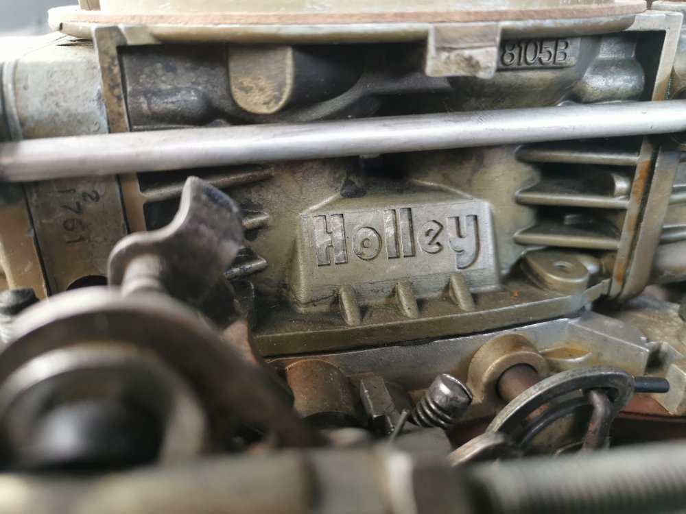

  10. Hck28
    fuite carburateur

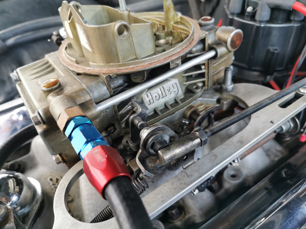

    désoler de répondre que maintenant voici les photos du carburateur avec les référence si c'est bien ça les numéros inscrit Pour le démarrage FLYER34 j'ai jamais eu de soucis avant un coup sur la pédale et hop ça partait du coup j'avait penser a la batterie ou aux bougies j'ai tout changer quand même mais ça na rien changer jusqu'à l'apparition de cette fuite pour mettre une video c'est le même principe qu'une photo ???

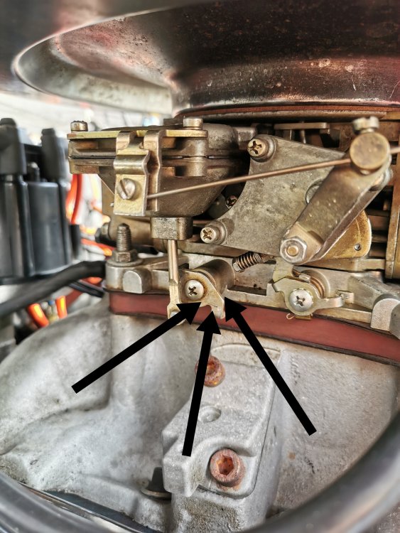

  11. Hck28
    fuite carburateur

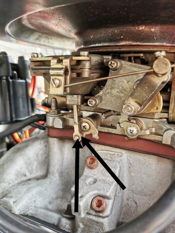

    salut a tous bon après le problème batterie qui est résolut mais j'ai un autre soucis mon El camino ne tien plus le ralentit et fuit au niveau du carburateur,elle démarre difficilement et s'engorge d'essence et cale directement dès que je n'ai plus le pied sur l'accélérateur L'essence fuit au niveau des flèches mais de quel pièce exactement cela pourrait provenir? merci a vous

    batterie
    salut a tous , J'aurais souhaité savoir par quel marque et sur quel site commander une batterie car la mienne qui est installée depuis que j'ai acheté le El camino est un peut faiblarde ?et sans doute pas adapté au véhicule. Merci
