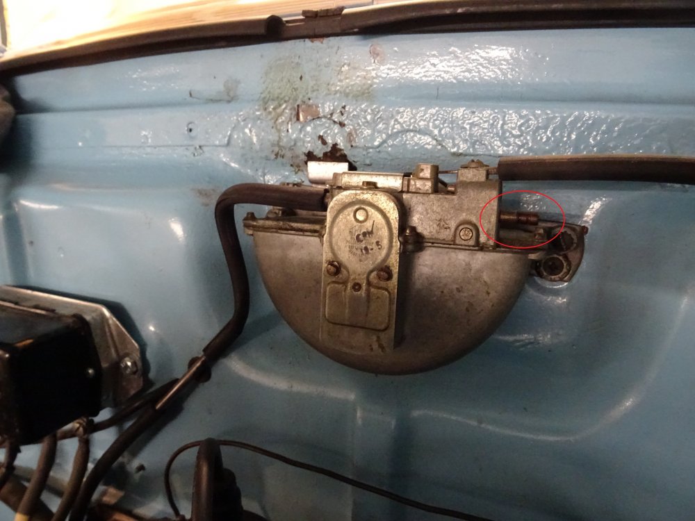

  2. Ok pour l'étanchéité, mais à quoi sert le deuxième embout mâle à droite du boîtier de commande TRICO.

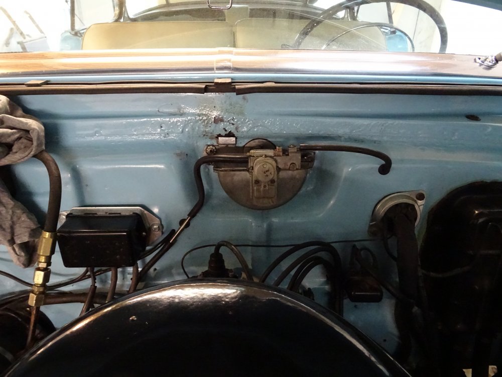

  5. Bonjour, Je remets en fonctionnement les essuies glace. Cela ne fonctionne pas terrible. Avant de démonter le système marque TRICO, j'aurais besoin de connaître le fonctionnement et câblage avec les tuyaux. J'ai un tuyau qui vient du moteur qui se sépare en deux avec un T, un morceau va sur le système trico et ressort à droite près du bocal à lave glace, mais il n'est pas raccordé. Voir photo ci dessous. Sur le système TRICO il y a une deuxième entrée ou sortie?, cela sert à quoi. Quand je mets en fonctionnement les essuies glace il y a un appel d'air, comme sur le tuyau qui n'est pas branché. Il doit manqué quelque chose. Qui peut m'aider. Merci Thomas

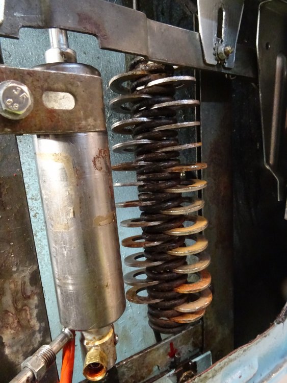

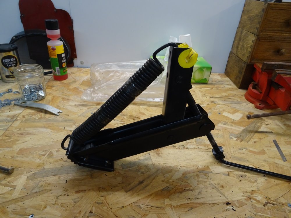

  9. Merci pour l'info et les photos. Cela aide beaucoup plus qu'un grand discours. Alors j'ai trouvé une solution pour remonter le ressort. Un peu complexe, mais cela marche sans effort. Un cric moderne, des rondelles et du temps. Il a fallut près de 3 heures pour faire l'assemblage des rondelles et du ressort avec le cric. Facile, tendre le ressort en ouvrant le cric, mettre les rondelles plates entre chaque spire du ressort. Redescendre le cric et mettre en place, il faut un minimum de 36cm d'allongement du ressort. La bonne nouvelle est que le vérin n'a pas de fuite. Le raccord était juste mal monté

  11. Bon vérin avant droit remonté, mais impossible de remettre le ressort de rappel. Qui a une idée comment faire pour reposer le ressort.

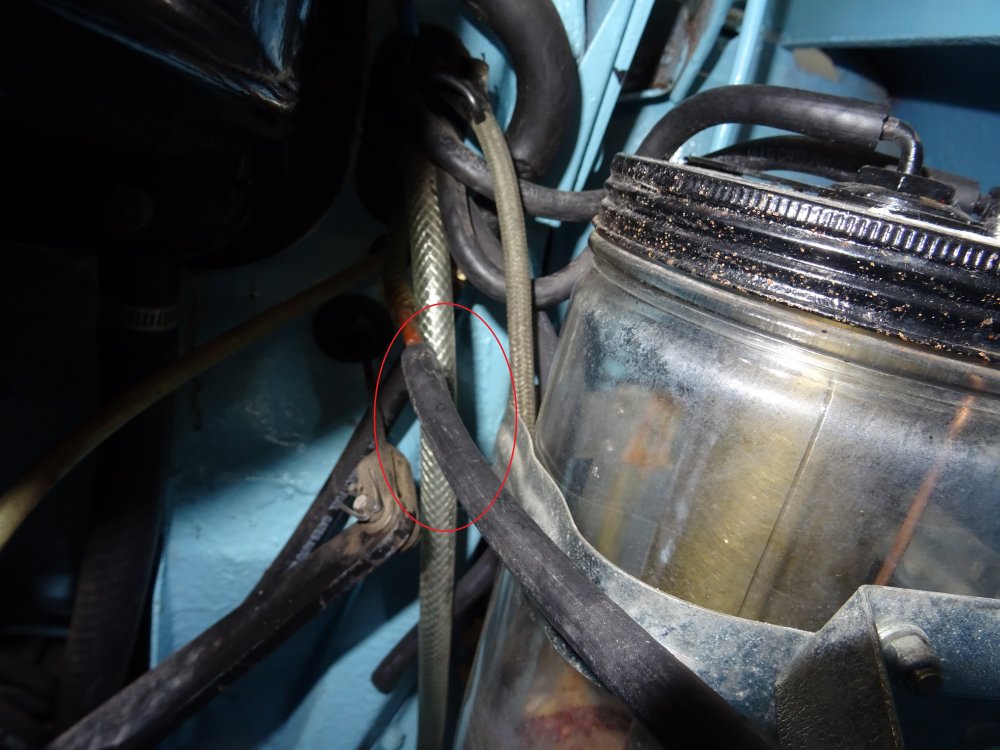

  12. Bonjour à tous, Question du jour. Je pensa avoir trouvé la panne de mes vitres qui ne fonctionnent plus. J'ai trouvé une fuite d'huile entre le tuyau rigide et le vérin de lève vitre passager. Est il possible de réparer avec un produit type "Tubetanche"? Et après comment fait on pour purger le circuit car si je démonte le vérin il y aura le l'air dans le circuit. Si une personne a déjà eu le problème merci pour l'aide. Thomas

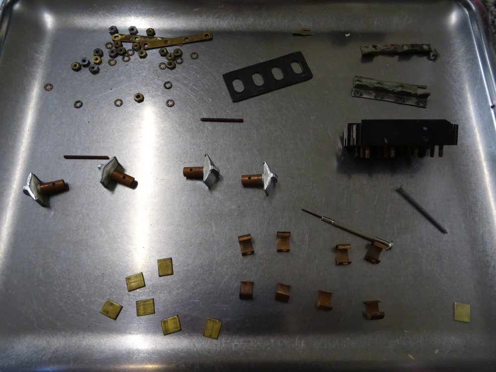

  13. Aujourd'hui démontage du premier contacteur de vitres. Nettoyage des cosses et contact laiton. Redressement des lames de contacts et nettoyage Changement du carton de protection électrique et remontage
