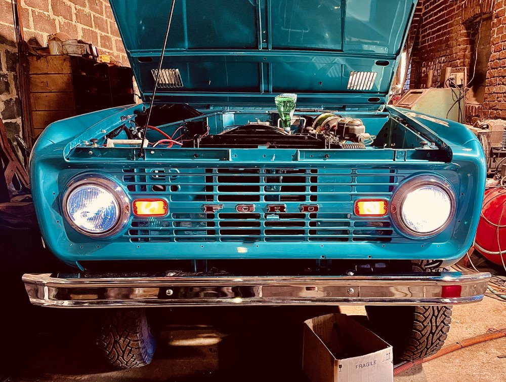

Merci😉 il faut encore régler l’allumage et le carbu mais ça va. Reste les sièges à poser, 2, 3 choses à peaufiner mais je vois le bout…🥳
Dernier contre-temps le démarreur a lâché…remplacement et hop!!! IMG_8115.MOV

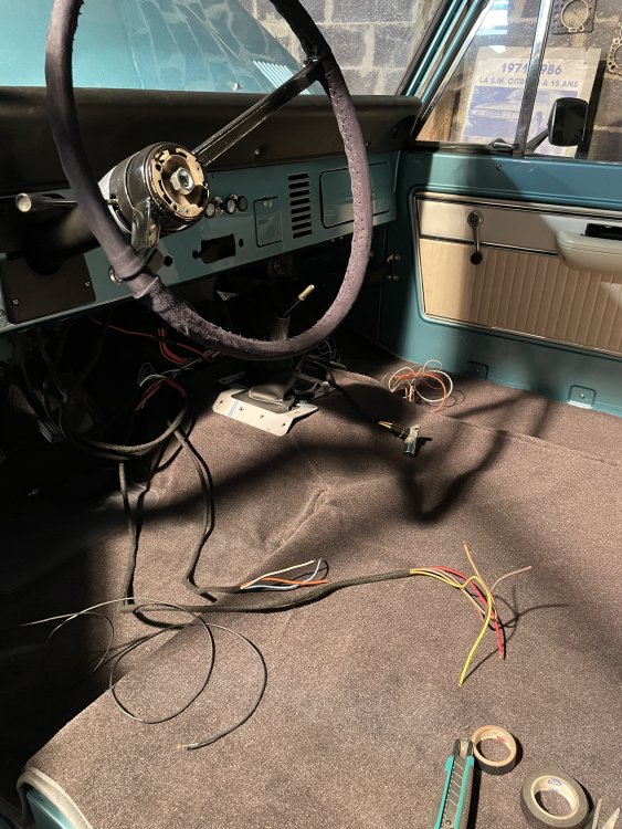

Bonsoir à tous. C’est bon, la nouvelle commande des clignotants est installée et ça fonctionne🎉 J’ai également trouvé la panne pour le jus dans la bobine : cosse derrière le neiman qui était mal connectée.🙄 En revanche j’ai tenté le démarrage et la pompe à essence semble fatiguée, j’espère en recevoir une nouvelle cette semaine🤞

Hello, petit contre temps de dernière minute : neiman hs, du coup j’ai dû en recommandé un neuf (identique au mustang 65). J’en ai profité pour finaliser le faisceau. Les phares fonctionnent mais pas les clignotants😕 donc changement du système au volant et repassage des fils…😩😩😩 J’ai tenté le démarrage samedi, le démarreur ok mais pas de jus dans la bobine d’allumage… Bref c’est pas terminé 🙄

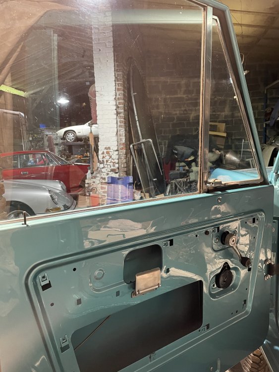

Bonjour à tous, après une petite pause j’ai terminé le remontage du système des vitres, pas simple...
