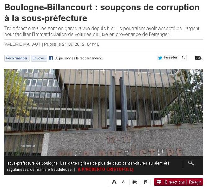

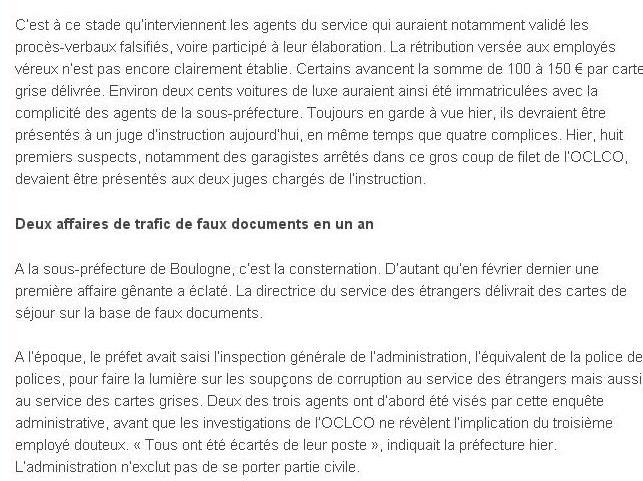

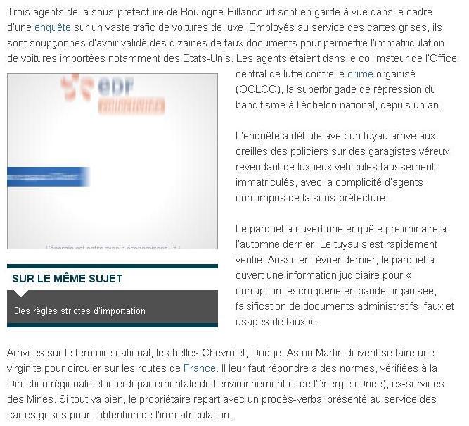

  1. Des sous-traitants pros avec des fonctionnaires de prefecture se sont fait épinglés avec de faux dossiers DREAL pour la délivrance de vrai CG françaises.

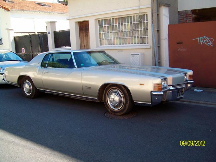

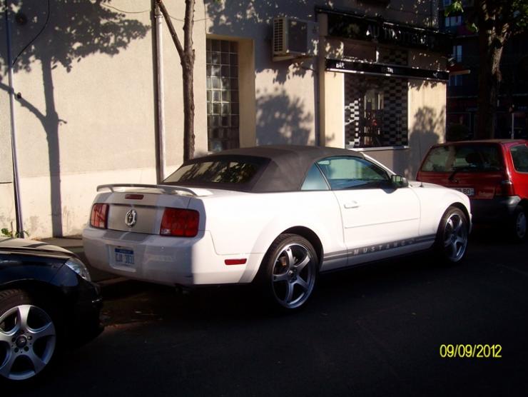

  3. OLDS 71 Toronado. Cela fait une dizainne d'années que je ne l'avais plus vu dans mon quartier. Mustang 2009 en cours d'homologation.

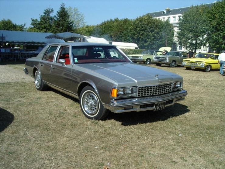

    Bienvenue avec une trés bonne US. Voiture fiable et confortable et trés bonne routière. C'est une GM FRANCE ou ailleur comme BIENNE (SUISSE) ou ANVERS (BELGE). Avec ta version et ces rétro sport, tu devrais avoir les enjoliveurs de luxe à rayons ou les nids d'abeilles en plastic. J'ai connu une voiture semblable à vendre dans ma région. Une 78 importée par un garage en RTI. Version Canada en 350/350. La voiture était bien mais un truc ne collait pas.
