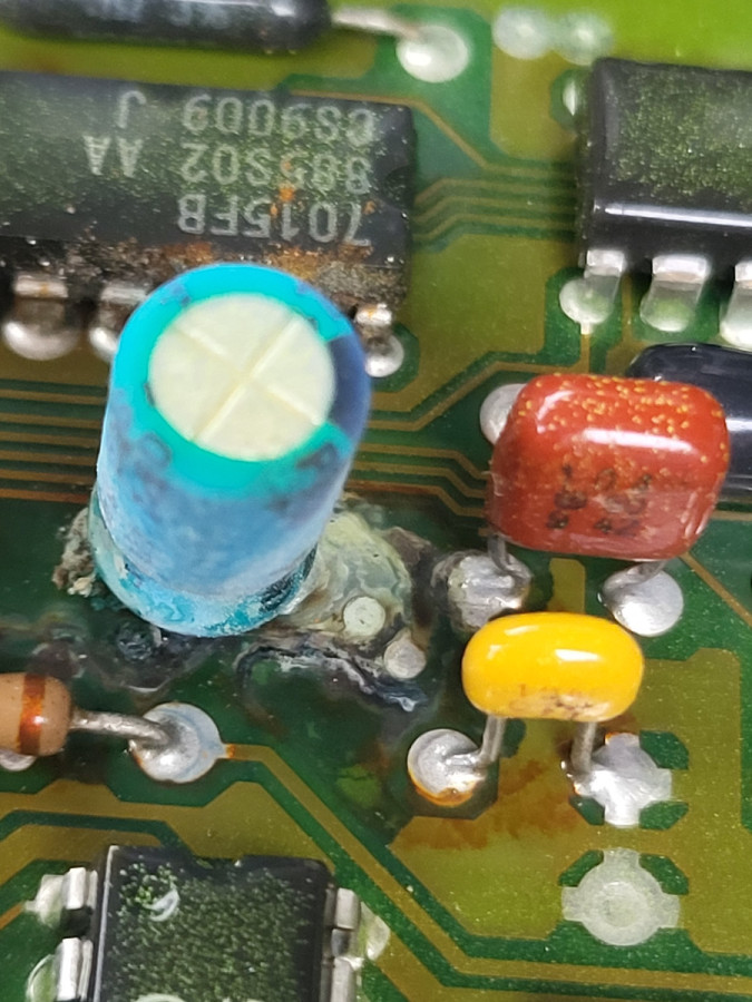

Bonjour à tous, Voici la suite de mon problème de code 18. Après avoir observé que les 3 trois condensateurs et une résistance semblaient défaillants sur mon calculateur (1x63V 10microF,2x16V 47microF et 1xrésistance 200 Ohms), j'en ai acheté un nouveau pas trop cher sur Rockauto (108€ livraison et droit de douane compris). Je l'ai monté et ce matin j'ai refait un test KOER en ayant bien pris soin d'appliquer la procédure d'effacement des codes en mémoire. Et là, plus aucune erreur, ni le code 18, ni le code 25 (cliquetis non détecté). J'ai aussi utilisé la lampe stroboscopique pour vérifier calage de l'avance à l'allumage de 10° sans la consigne du calculateur puis l'avance à l'allumage autour de 20° lorsque l'on augmente le régime moteur. Donc si je peux donner un petit conseil en cas de code 18 KOER, commencez par vérifier votre calculateur car c'est simple à démonter (dans mon cas sur un F150 de 1990) et à vérifier. J'espère que cela pourra aider quelqu'un.

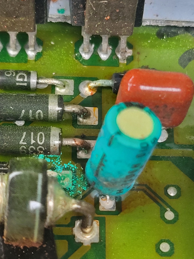

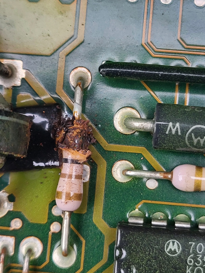

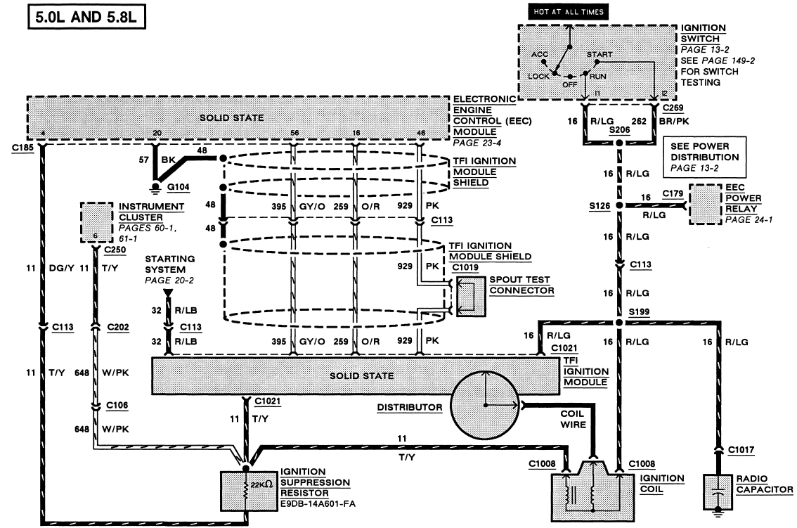

Bonjour à tous, Après avoir testé les connexions depuis le calculateur, tout me parait conforme. J'ai utilisé le schéma suivant pour faire les tests : Par contre en ouvrant le calculateur, j'ai constaté que les 3 condensateurs bleus (1 de 63V 10microF et 2 de 16V 47microF) avaient coulé et que l'une des résistances était explosée. J'ai commandé un nouveau calculateur (pas trop cher 100€) même si je vais quand même réparer l'ancien. J'espère que cela va résoudre le problème. Je vous dirai si le nouveau calculateur a résolu le problème. En tout cas, c'est un problème récurrent sur ces calculateurs Ford https://www.youtube.com/watch?v=RUhvuCwVIl4. Il me reste une incertitude sur la valeur de la résistance qui a éclaté. Je pense que c'est du 200 ohm. Suite au prochain numéro !

Bonjour, J'ai un Ford F150 EFI V8 de 1991 et l'avance à l'allumage piloté par le calculateur ne fonctionne pas. Lors du test moteur en marche à chaud (KOER), j'ai un code d'erreur 18 (Circuit SPOUT ouvert). C'est la consigne d'avance à l'allumage provenant du calculateur jusqu'au module TFI fixé sur le distributeur. J'ai changé le module TFI, la bobine. J'ai testé la continuité du circuit SPOUT. C'est OK. Le moteur marche bien. Pas de problème au ralenti, ni en marche normal mais j'aimerais me débarrasser de ce code et faire fonctionner normalement cette avance à l'allumage contrôlée par le calculateur. Lors de mes tests de tension (moteur en marche à chaud et à haut régime) le voltage de circuit SPOUT en sortie du calculateur est seulement de 0.6 V AC. Je pense que je devrais avoir un signal carré d'au moins 8 à 14V AC. Je ne vois que la solution du changement du calculateur mais c'est une dépense non négligeable. Pensez-vous à une autre solution un autre test à faire ? Merci.

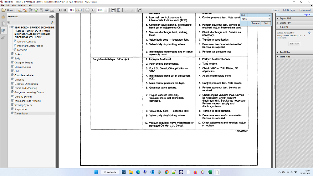

Bonjour à tous, Sur mon Ford F150 de 1991 2WD essence 302ci, j'ai un problème de boite automatique sur une E4OD de 91. A chaud, lorsque que je suis arrêté en pente si je lache les freins pour repartir le pickup recule (il n'y a plus blocage). Il est en roue libre. Je dois accélérer franchement pour avoir du couple et repartir vers l'avant. En arrivant chez moi pour me garder (légèrement en pente). Je m'arrête puis je donne de petits coup d'accélérateur et le pickup perd du couple puis recule de part la pente. Il reprend du couple si j’accélère plus franchement que de normal. Dans les bouchons, sur une pente, c'est un comportement dangereux. Si je ne fais attention je peux emboutir la voiture derrière. J'ai refait entièrement ma boite E4OD de 91 cet été suivant les tutos de Transmission Bench ( https://www.youtube.com/watch?v=0rCGSbHJObQ et http://transmissionbench.com ) et de Marschall Sanders (https://www.youtube.com/watch?v=Z2VwMZvwVNE). J'ai utilisé le kit de réfection DELUXE SUPER KIT de Transmission bench (http://www.transmissionbench.com/E4OD4R100parts.html). J'ai mis le kit de reprogrammation de Transgo HP-2 (https://transgo.com/product-details/e4od-hd2/). J'ai testé le pack de solénoïdes, j'ai changé le capteur de position MPLS et le capteur RABS sur l'essieu arrière. Le filtre est neuf et l'huile ATF aussi et à niveau. Je vais prochainement tester les différentes pressions d'huile mais déjà avez-vous des pistes pour résoudre ce problème de décrochage de couple à chaud. Merci pour votre aide.

Bonjour à tous, J'ai un Ford F150 1991 EFI 302ci avec une boite auto EO4D. J'ai fait la vidange de boite car j'avais des à-coup régulièrement sur le passage 1er-2nd et 2nd-3ieme. L'huile était vraiment très sombre. Après la vidange, le comportement s'est amélioré mais j'ai toujours un problème épisodique entre la 1er et la seconde uniquement lorsque l'huile est chaude. Lorsque l'huile est chaude (après 30km), le passage 1er-2nd est brutal. Après lecture du manuel de réparation et sur internet, je n'ai pas trouvé la solution, aussi si quelqu'un à une piste... -
