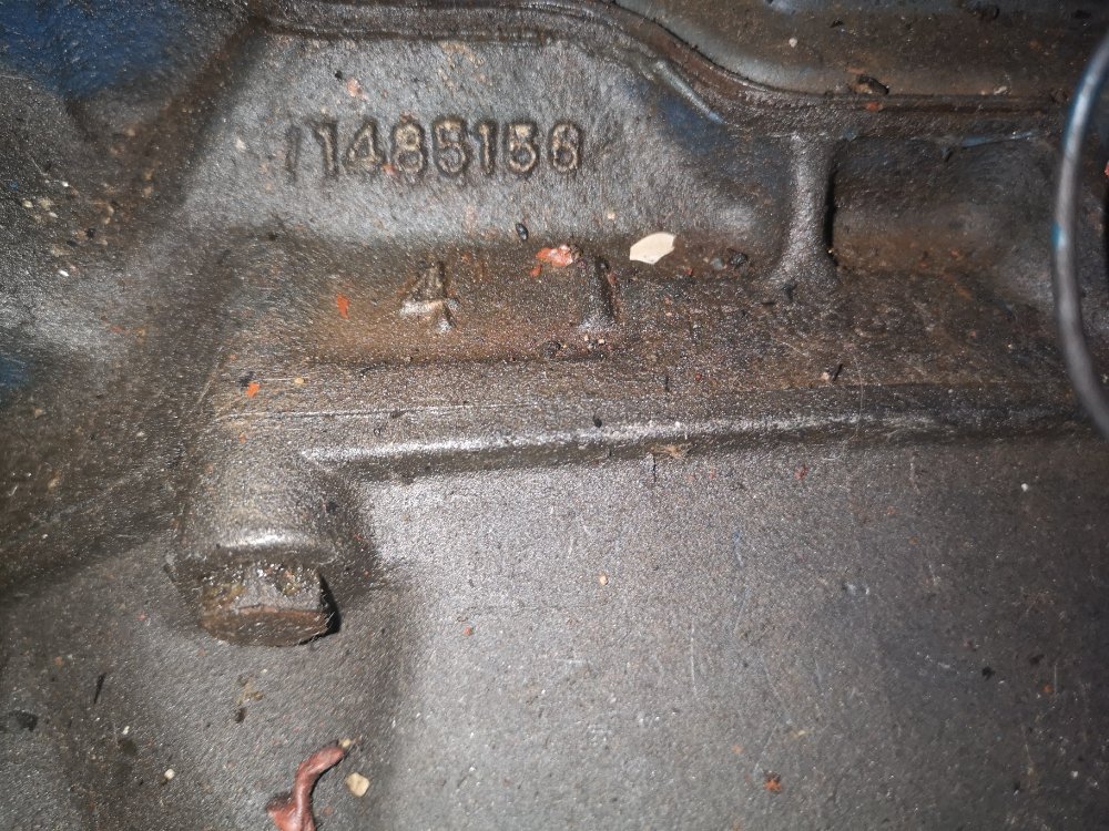

Le code est bien différent sur mon moteur.... Mais j'ai pas comparé avec le code vin de la voiture...
La photo est prise sur l'arrière du bloc, côté gauche. Pour le moment, je n'ai rien vu sur les culasse et admission. Je devrais voir si tous correspond une fois démonté et nettoyer. Mais si tu as une piste au moin pour mon bloc je suis preneur 😁
Je profite du sujet car je cherche à confirmer que mon moteur est bien un moteur d'origine, un 429ci. C'est pour ma cadillac coupe deville 1966. Je vais refaire le moteur complet, pour la commande de pièces c'est mieux lol J'ai ces numéro mais ne trouve pas de tableau ou autre sur le net
