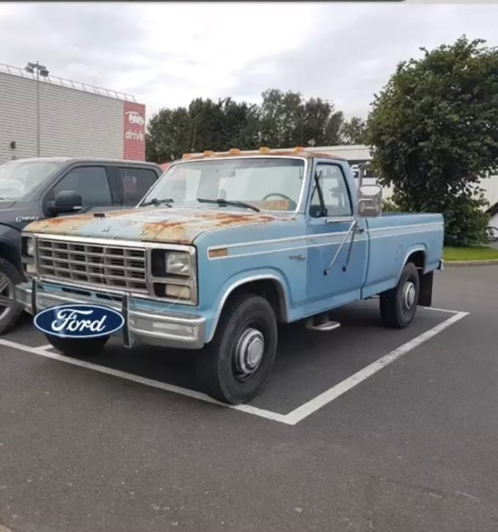

  8. Bonjour, je m'appel Ronan, ça fait un peu plus d'un an que j'ai un F250 V8 6,6L de 1980. C'est mon premier véhicule de collection. Je suis de Normandie à côté de bayeux. J'ai un problème sur mon pick, j'ai passé un ralentisseur et le gros pépère c'est coupé net... impossible de le faire redémarrer, je l'ai donc remorqué jusqu'à chez moi. J'ai pensé à un problème d'allumage j'ai donc changé quelque pièces en rapport. Batterie 8 bougies 8 cables de bougies Bobine Antiparasite Module de gestion d'allumage Capteur d'impulsion de distributeur Mais toujours rien... Quand j'essaie de démarrer l'essence arrive on la voit sortir du carburant quand on enlève le filtre à air, il commence à toussé des fois on dirait qu'il va prendre il ne semble pas en être loin du moins, mais rien ne se passe... J'avoue que je sèche un peu, on m'a parlé de se forum alors si quelqu'un a une solution ou connait quelque sur le secteur ou je peu le déposer je suis preneur, merci d'avance et bonne route à tous.
