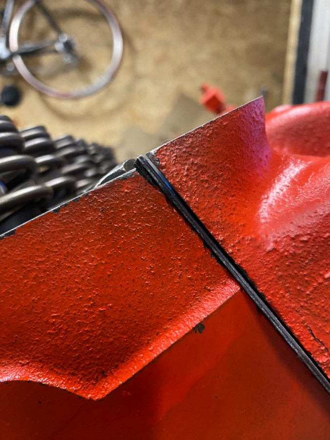

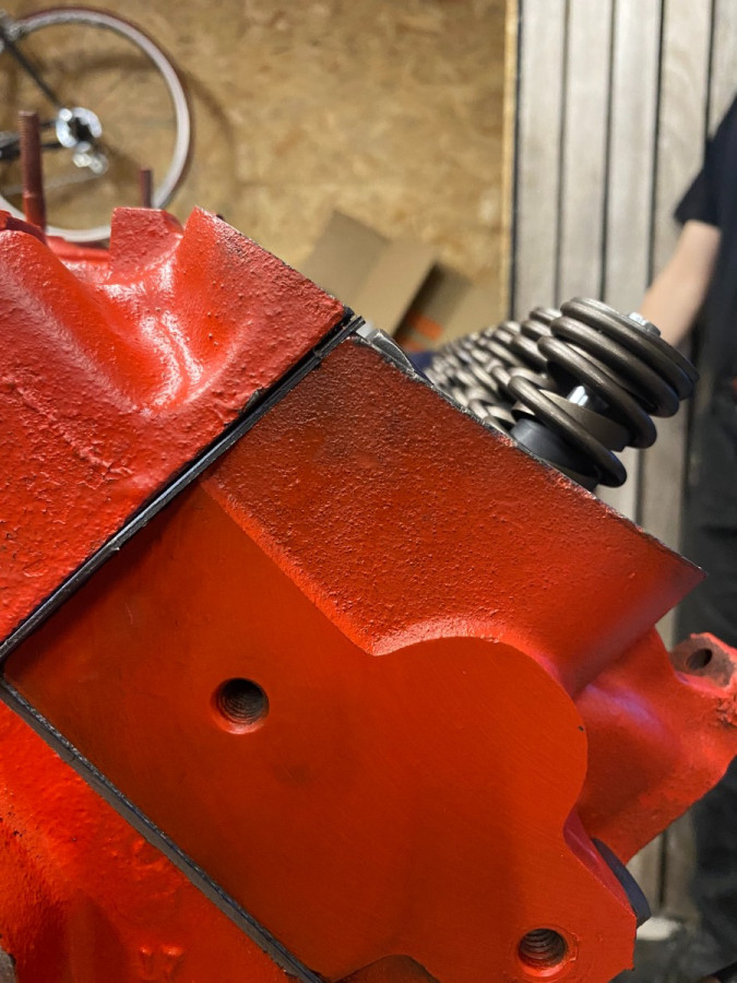

  6. Merci pour les retours les gars. Le moteur étant chez le préparateur.. je n'ai pas accès au num pour l'instant Je suis d'accord avec toi Fly, ce n'est probablement pas le moteur d'origine.. à voir L'antiparasite ne fonctionnait pas comme ça... le fil a laché après... et s'il y en a un, je vais évidemment en remettre un mais lequel.. il va falloir trouver, soit le même soit un qui fait le job Pour les joints en corde, c'est même plutot l'inverse que l'on m'a dit... il vaut mieux mettre un en corde. Par contre on vient de me dire que l'on ne peut pas mettre un en corde si c'était un en caoutchouc qui était en place. C'est ça qui me fait hésiter. COmment savoir s'il faut un en corde ou un en caoutchouc. Pour le placement, il ne faut, effectivement pas mettre les demi lunes à flanc du plan mais justement les faire déborder effectivement (c'est ce que l'on m'a expliqué) Entre Cleveland et Windsor, je pense déjà que la première lettre est un c ou un w non? Pas sur qu'un Windsor puisse avoir une référence avec un c... mais je me trompe peut être
  7. Et pour ces fameux joints, Ici aussi je suis en totale confusion. Un spécialiste en véhicules us ancien nous a dit: "sur votre Ford, s'il y a une fuite, c'est parce que la personne qui a changé ce joint a mis un en caoutchouc alors qu'il faut un en corde amiantée" Et le Monsieur que j'ai vu cet après midi nous a dit: " si le joint qui était dessus est en caoutchouc, alors il n'y aura pas la place pour mettre celui en cordre. Il faut donc remettre celui qui est en caoutchouc" Sauf que.. ce n'est peut être pas le moteur d'origine, que le joint en caoutchouc qui était dessus était vraisemblablement mal mis et que c'est pour ça qu'il y a vait une fuite Pourquoi est ce que Rockauto propose 3 joints différents dont en cordre, si au final, c'est un en caoutchouc qui est censé être le bon par rapport à la place dans la gorge?

  13. Hello les amis... dernières nouvelles.. cela a pris pas mal de temps pour avoir le devis visiblement, aucun souci au niveau des cotes... Que pensez vous du prix demandé? Cela m'a semblé assez correct. Même si je n'ai aucune idée des prix pour être honnête. C'est un garage réputé, qui a pignon sur rue. Spécialisé dans la préparation de voitures de courses. Bien sûr, il faut ajouter la pochette de joints, les segments et tous les coussinets Je cherche partout le joint de sortie de vilebrequin (je ne pense pas que ce soit le bon terme). Celui qui est en "corde amiantée" si j'ai bien compris. Joint en 2 demi cercles. Il y en a bien un qui est présent dans la pochette mais il est en caoutchouc et il parait que la matière n'est pas adaptée. Si l'un de vous à une idée...

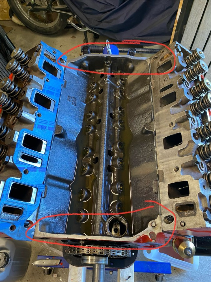

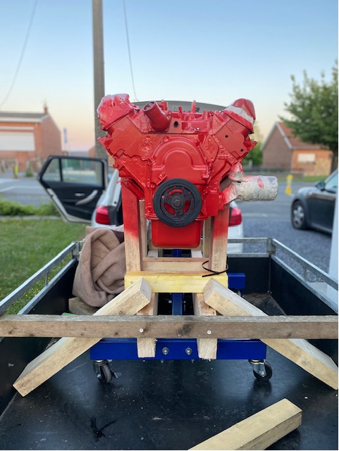

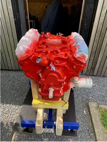

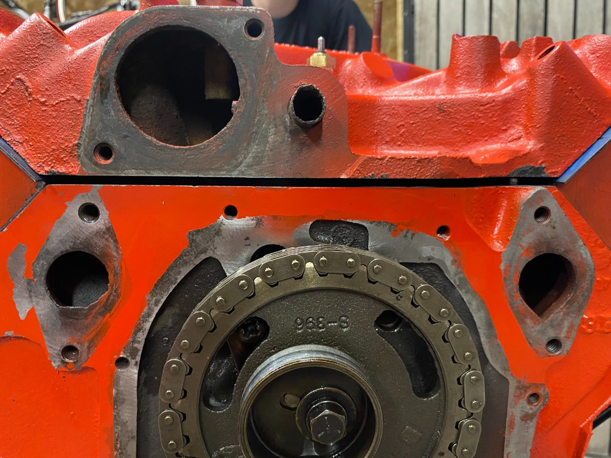

  23. hello les amis, voici quelques photos des derniers jours (semaines) il y en a plein d'autres évidemment. ce soir, nous avons mis des caches et mis de l'antirouille dans le compartiement moteur demain nous allons chez un spécialiste avec tout le moteur démonté => devis pour voir tout ce qu'il faudrait refaire
