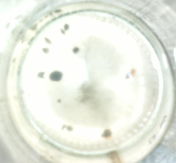

  1. OK rien que pour toi, je vais en sortir une ou deux pour voir la couleur, je te tiens au courant. Proverbe de collectionneur "si ça marche comme ça n'y touches pas!"
