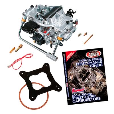

  9. c'est un 750 cfm de chez summit!

  13. salut a tous! en changeant les gicleurs de mon 750 cfm ,j'ai regardé de plus prés le fonctionnement,flotteurs,ouverture des volets.....etc je me suis apercu que d'un coté, les volets ne s'ouvraient jamais ,puisque ils ne sont pas actionés a l'acceleration ni a un autre moment d'ailleur! donc ma question bete est: a quoi sert la double pompe ,ces volets?? j'ai vu ou les actioner,je l'ai fait a la main,mais la tige s'arrete avant de les ouvrir avec l'acceleration a fond!!!!!
