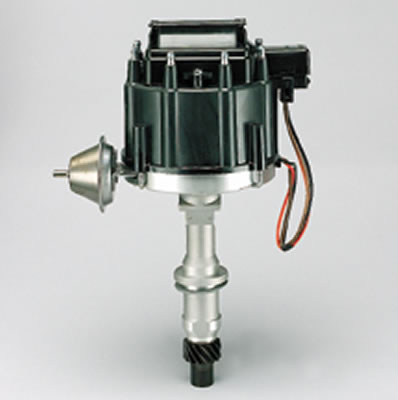

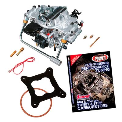

    vibrations
    dans le sens du doigt ,oui! pour ce qui est du carbu et allumage voilà les photos! lee aac est un comp cams!
