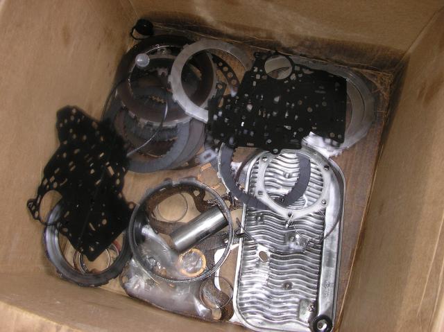

  4. j'allais jeter les piéces changées mais je fais une photo avant!!!!! et il n'y a pas tout!

  19. me voilà en plein dedans!!! jusque là ça va! j'ai passé 2h30 a tomber la boite et l'avoir sur etabli! 5 h pour tout demonter et netoyer(le plus long est de vider l'huile ,pas mal a la seringue,et de netoyer les moindre recoints ,deviner l'état des mains aprés quelques ecorchures et pleines d'huiles,dégraissant....etc ) j'ai commencé a changer tous ce qui est disques,bagues(presse obligées!),joints...etc malheureusement aujourd'hui je doi aider la famille donc la suite demain ,j'aime pas lacher se genre d'operation en cours de route mais pas le choix! je vais essayer de mettre quelques photos pour vous donner une idée du tas de pièces qu'on peu sortir d'une th400
