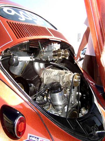

  • Ville
    Lorraine
  • Dans mon garage

  2. Ok, sa serai pour mettre un moteur de cylindre 2320 CM3 qui devrait taper les 10 000tr/min et suis un peut désolé mais je n'arrive pas a mettre en œuvre la formule, fait mettre en cm3 ou en CI ? je suis actuellement en 2 double corps de 40 atmo(conseillé 2 double 48) et je veut(pour l'hiver prochain) passer en turbo aspiré
  3. Bonjour a tous, étant adepte du simple et double corps, mais en recherche de performance meilleur, je m'oriente vers le Quadruple corps, avec turbo, et le tout en aspiration. mais en fouillant je tombe sur plusieurs type de Holley, des 650, 750 .... des CFM, ... je suis perdu. donc je fait appel a vous, pour savoir a quoi cela correspond, ainsi que les différences de diamètres de chaque corps , ... tout quoi Merci d'avance. Auto
  4. le seul truc que j'ai trouvé, c'est ceci : 2,3l type I Eaton, pipe maison, weber 50, aac engle 110, culasses presque stock. 210ch et 390Nm mais bon, carbu juste a mon gout, et suppression du refroidissement.
  5. Oui, c'est vrai que la poussières ils la font manger, surtout quand on voit le poids d'une ricaine. sur les forum orienté flat4, ont ne parle pas de compresseur (hors ceux pour moteur origine). j'ai surtout besoin des bases, genre TDC moyen, ... pas forcement des données précises comme l'angle des cam ou la tailles des carburateurs
  6. Bonjour, Je me monte un jolie petit monstre, la base une Cox de 1965 avec une moteur de 2.1cc Flat 4(même principe qu'un V mais a plat). j'ai le choix entre mettre un turbo ou un compresseur, par originalité et choix personnel je pense m'orienter vers un compresseur. donc c'est pour cela que je vient chercher des informations a la source, c'est a dire, les Muscles cars. je sais que pour monter un Turbo, le mieux est d'alléger la résistance de l'ensemble rotatif(piston/bielles et volants moteur) sur un compresseur est ils conseillé ? car je suis actuellement équipé de bielles en H, plus lourdes que des bielles en I par exemple, mais plus lourdes. mes questions se tourne également vers le taux de compression et l'AAC. en version actuelle, comme je l'ai reçu, TDC de 9:1 donc j'aurai voulu savoir quel TDC serai-il conseillé, si l'aac avec et sans compresseur serai le même(pour changer l'AAC il faut ouvrir le bloc, et vu qu'il est actuellement ouvert) et ma dernière question est orienté vers l'alimentation. je suis actuellement en deux doubles corps de 40, et j'aurai aimai savoir avec un compresseur le mieux serai-ce de mettre quoi comme diamètre de corps(les buses ont verra au fur et a mesure de la préparation) et si je devait passer en quadruple corps, que prendre ? Biensur, le tout pour faire du Run. Cordialement Automatic
