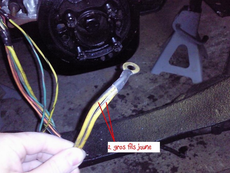

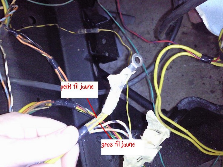

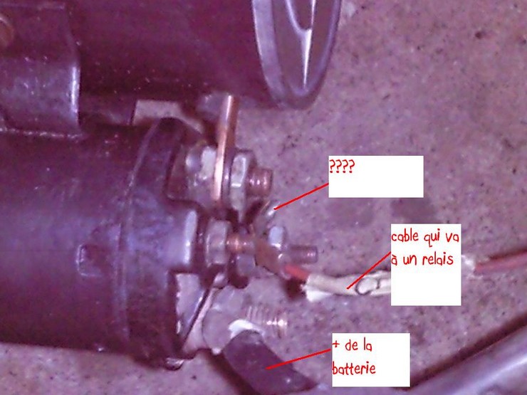

    Salut mon Ludo, c'est romain (Supra Turbo & Ford Maverick) contant de voir que ton projet avance... si tu as besoin d'un coup de main n'hésite pas, en espèrent te revoir prochainement... A+

  23. Ce matin, j'ai pris des photos, désolé pour la qualité... La photo où on voit le petit et le gros fil jaune, de mémoire il va sur l'alternateur... Pour répondre à Olds 60, la voiture est de 77, mais l'électricité est un peu plus harquaique...
