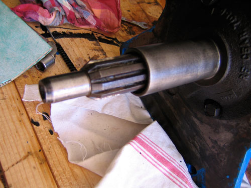

    Et quelques autres photos de bricoles faites. La remise en place de la fourchette d'embrayage et son ressort de maintien... qui n'était plus. J'ai malheureusement pas fait de photos, mais il est pas évident à mettre. Il vient se loger dans une petite encoche derrière. Et la botine cache-poussières. Sur le bloc (comme sur le chassis), c'est le galets du pivot de commande d'embrayage. Ils ont fait une petite modification par rapport à l'origine, ils ont fait une feutrine plutôt qu'un caoutcouc qui se casse, c'est mieux. Sinon rien de sorcier la dedans, l'ensemble est enfilé sur l'axe après un petit graissage, et maintenu par un circlip... et toujours graissage. La même chose est monté sur le chassis. Voila pour ce dimanche

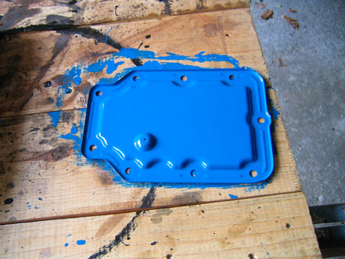

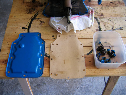

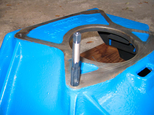

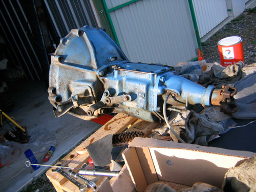

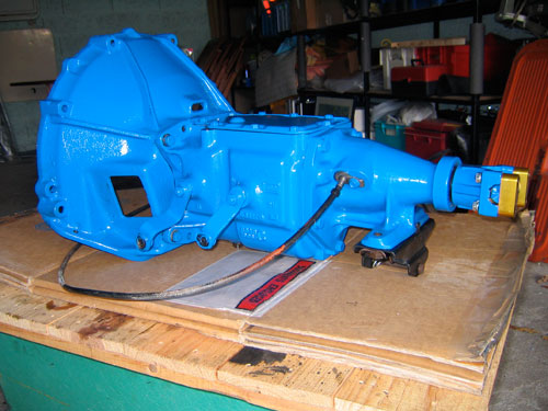

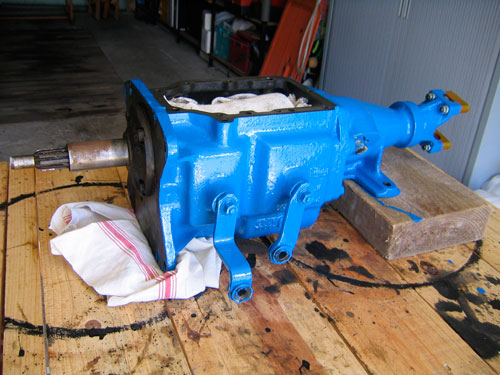

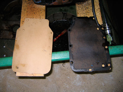

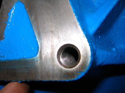

    Une photo de la boite avant.. un peu sale, toujours son bleu d'origine. C'est une Ford 3 vitesses. Elle est en bon état, je ne fait rien dessus qu'un rafraichissement et un embrayage neuf. Peinture de la plaque supérieure. Et réfection du joint papier à partir de l'original. Un léger derrouillage de l'arbre et nettoyage des différents filets avec un taraud spéciale pour nettoyer les filets.... justement. Taraud ARP. Et le boite terminé. J'ai gardé le cable du compteur. Changé les "U" pour le croisillon de l'arbre par des modèles alu un peu plus costauds que ceux d'origines et bien sur son support sur le chassis. Aujourd'hui, elle à reçu le soufflet cache poussières de la commande d'embrayage et la fourchette est en place. Les petits silent-blocs de commande de boite ont été changé aussi.

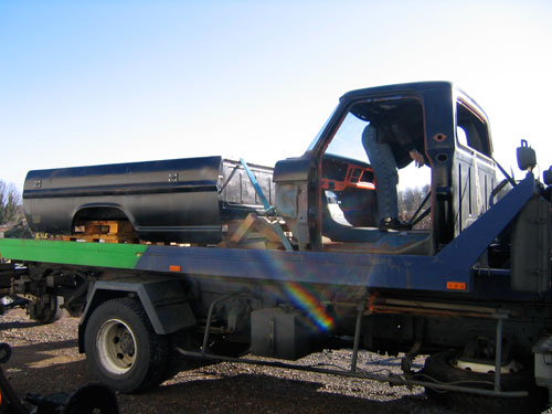

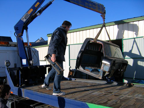

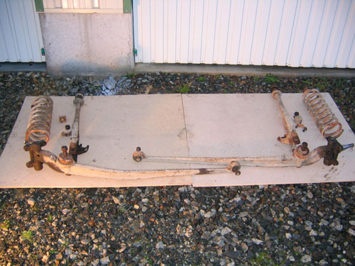

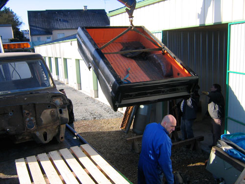

    Bah vu le temps, non j'ai pas avancé. A moins que tu pensais plus... Ou moins. Pour rattraper un peu mon retard, quelques photos de ce qui c'est passé: Le train avant démonté, on remarque bien qu'il a souffert à gauche comme je le disais. Il sera remplacer par un identique prélevé sur un donneur mais équipé en disque celui là. Dans la dépose de la banquette, j'ai eu la chance de trouver sa feuille d'usine, ce qui m'a permis d'avoir son numéro de série d'origine. Qui correspond avec celui du chassis. On remarqueras les ressorts de la banquette sur la feuille Je peux déjà dire, que tous ce qui le compose, est d'origine, moteur, boite, chassis, couleur... Après désossage complet, il reste le chassis. J'avais laissé le pont pour faciliter les manoeuvres.... même à trois à l'avant, fallait faire des pauses pour le bouger quelques mêtres. J'ai pas pûs, mais j'aurais bien voulu le peser. Et la photo d'après, retour du chassis après sablage et peinture.. c'est bôôôôô.. et beaucoup plus agréable pour travailler. Et pour faire de la place dans le garage, la tôlerie repart par camion plateau.

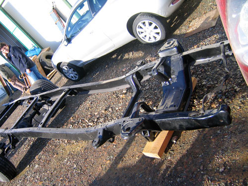

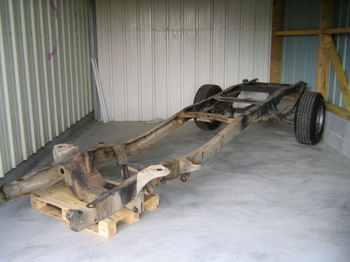

    Heu... Bah enfait j'avais completement oublié ici. Désolé Je n'ai malheureusement pas avancé beaucoup, mais je vais poster des photos. Finalement il a été entierement désossé pour une restauration complète. Le chassis a été entierement sablé et repeint, il est sur chandelles, remontage du train arrière. Moteur rectifié, surfacé. Il est en remontage, seule les bielles resteront ! Le mécanique et la boite ont été repeints dans le bleu ford presque d'origine. Coiffé plus tard de caches culbus chromés, mais pas trop de chromes. J'ai pas touché a la tôle encore mais ca va pas tarder, il sera repeint en marron foncé métal de chez BMW. je prévois des jantes tôles chromés comme celle que j'ai. Des photos bientôt.
