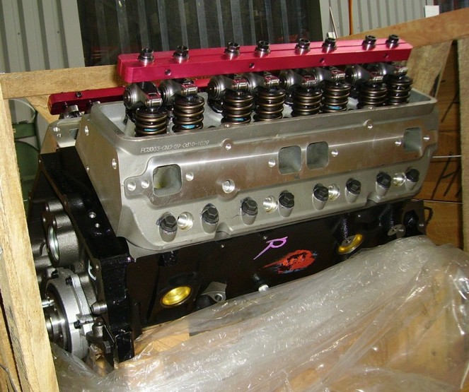

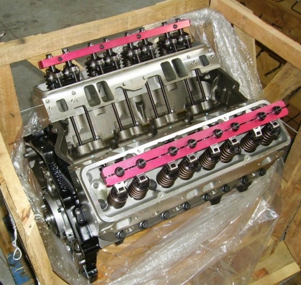

  12. les premières modifications que j'entreprends sur la chevelle : je suis en contact avec whiteperformance au usa pour importer un moteur. c'est un moteur neuf qu'ils garantissent pour 418 cv. je suis actuellement à la recherche d'une th 350 pour remplacer ma powerglide que je trouve trop longues. au niveau de la carrosserie rien à dire. je vais certainement si le moteur est vraiment performant remplacer mon pont par un abloquant. voilà les prévisions pour la chevelle. par contre je viens de changer le moteur de la corvette. le moteur a l'air de très très bien respirer. mais je dosi avoir un problème de calage car lorsque j'enclenche une vitesse, il cale. tu ne connais pas le degré d'avance d'un 350 ci par hasard ? a+
