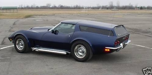

    Chevrolet Corvette 1977
    ;) super !!!!
  9. ROLAND
    kwa, cette infâme bande de plastique avec 4 trous dedans pour les loupiotes ???? "nous n'avons pas les mêmes valeurs" : bon je suis déjà dehors ...
  10. ROLAND
    Nickel, mais je dois t'avouer que je l'ai quelque peu délaissée cette année, pour plutôt rouler avec ma bird, et pour être au chevet de ma cad Comme j'ai vu que tu en avais eu une, une tite tof de la mienne au dernier rencard, histoire de te faire regretter la tienne : ok, je sors ....... Roland
