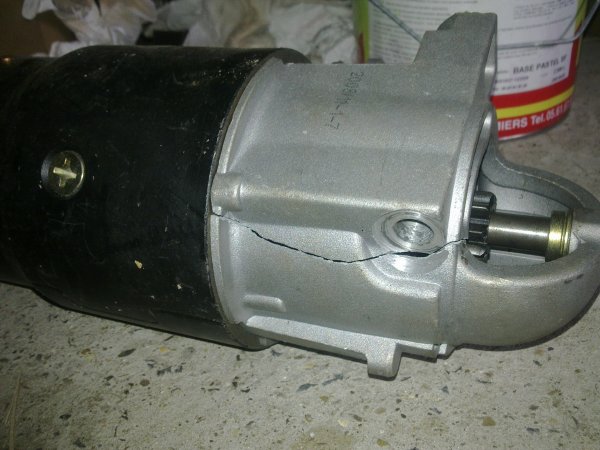

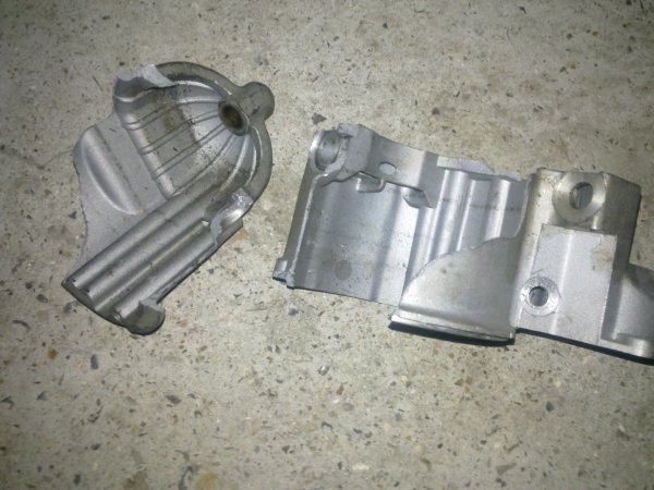

Salut, J'ai connu ce problème, il y a quelque année en remplaçant mon démarreur par un neuf , 2 fois J'ai résolu mon problème, c'était les nez de démarreur trop fragile (nouvelle fabrication china) J'ai du monter le nez de mon ancien démarreur et plus de soucie. Sutout faut pas oublié de régler le jeu entre pignon et couronne avec des cales (très important) Regarde sur le lien ci dessous en fin de page, J'ai fait quelque photos quand ces arriver http://www.dreams-cars.org/forum/topic/14493-cadillac-de-ville-cabriolet-1979/#entry274112

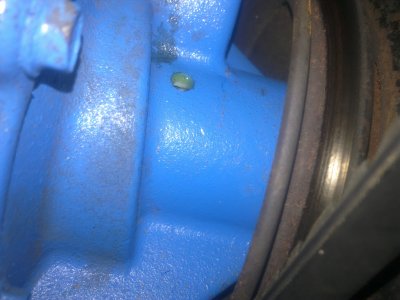

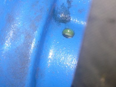

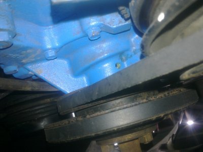

bonjour a tous, Voila j'ai vraiment la poisse avec les pompe a eau. Bon étant parti en vacance 1 mois, donc la cadillac n'a pas tourné durant ce temps, hier je me met en dessous de la voiture avec ma lampe (juste comme sa, contrôle d'éventuelle fuite) et la petite goute au niveau du trou de la pompe a eau, puré y en a marre . Sa fait un ans et 2000kms que je l'ai remplacé et pour la deuxième fois, en plus une ac delco usa) avant que je part, jamais de suintement. sa me dégoutte, j'aurai jamais du partir en vacance. je vient de regardé sur le site ac delco il dise que sa peu être normal pour un suintement, mes la ces quand même une goutte arrivé jusqu'au filtre a huile!!!!.

Et une autre photo du deuxième démarreur, sa fait chère les démarreurs une trentaine de démarrage et hop casse
Oui c'est bien un v8 425 ci, sinon ses pas la tête d'allumeur, mais le démarreur qui se fissure, je vous dit pas le bruit de ferraille quand sa arrive, le problème du neuf ses qu'il sont plus fragile fabrication de mauvaise qualité. J'ai repris la tête de mon ancien démarreur, et plus de problème depuis. voila une photo d'un de mes démarreur fissuré, et toujours au même endroit. mais bon j'ai trouvé le problème.
