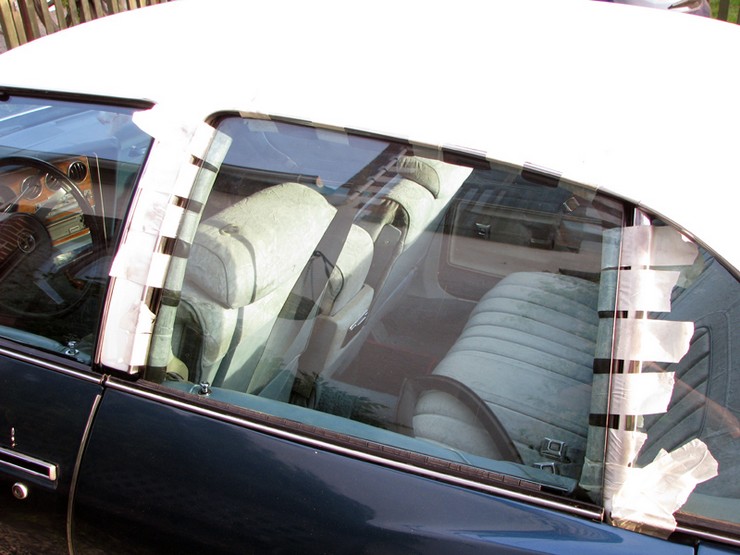

Bon et bien le 2ème a été posé beaucoup plus facilement (l'expérience atroce du premier n'aura pas servi à rien) du coup ça passe nickel , plus besoin de claquer la portière comme une charge de rhinocéros pour que ça ferme. Et pour des joints qui collent tellement que la vitre électrique ne monte plus, un petit coup de talc et hop, ça glisse comme dans ... hm bref ça glisse. Enfin ça reste de la grosse M*RD* Par contre, je suis nul en ce qui concerne le lavage des vitres, j'ai toujours l'impression que j'ai confondu lingette et tranche de serrano pour le nettoyage. Des astuces là dessus ? Pareil pour mes chromes j'ai comme des traces de calcaire qui persistent.. Je suis ouvert à toutes suggestions, merci d'avance je vous fais confiance pour me trouver une astuce béton.
Merci ! Bon y'a du nouveau mes joints de vitre (vitres sans montants) sont en cours de pose, mais alors c'est du METRO c'est vraiment de la m**rd* ... C'est un profil correct qui s'adapte mais au prix de bricolles malheureuses qui me tuent la finition... m'enfin bon en attendant j'aurais moins d'eau a rentrer et de bruit en roulant. Pour le Cracker's de Villepot j'aurais eu le temps de mettre les deux arrières, si ils ne se barrent pas tout seul d'ici la Et quelques photos pour la route :

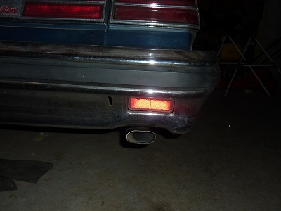

Bon, préparation des beaux jours, j'ai continué à travailler dessus. Mes joints de vitres sont enfins arrivés (vive les douanes au passage ) ça va être bien galère pour les mettre mais ça se fait. Lavage, lustrage, enfin tout ce qui est d'usage avant l'été . Courroies changées, la pose de la fin d'échappement Inox arrive à son terme. Enfin tout se passe bien pour ma Pontiac. Ma fille, qui est arrivée quelques mois après la voiture en est encore plus accro que moi. Dès qu'elle la voit c'est des "VRRMMM!! VRRMMM" et la crise pour aller dedans ! Voici donc de nouvelles photos : A bientôt, peut être au Crackers de Villepot pour ceux qui y vont !.

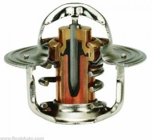

Heu ... C'est ou ? ça ne serait pas un truc qui se met dans la boule qui fait un coude sur le dessus du moteur pour aller à la durite haute du radiateur ? Y'en a un mais je sais pas trop si il est en forme. Je suppose que cette pièce est censée bloquer la circulation du liquide si moteur trop froid ? Héhéhé bah mon liquide il circule tout le temps a fond les gamelles \o/ Je m'en vais de ce pas acheter un thermostat. Reste à choisir la valeur en degrés. Merci, Phil ça doit être çà. Et désolé de m'être accaparé le topic Old's.
