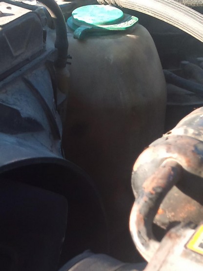

  1. ben voila , une plymouth volaré , avec 2 culasses hs plein de petit trous , remontage possible mais ou ca tiens a vie ou ca casse dans 50 kms

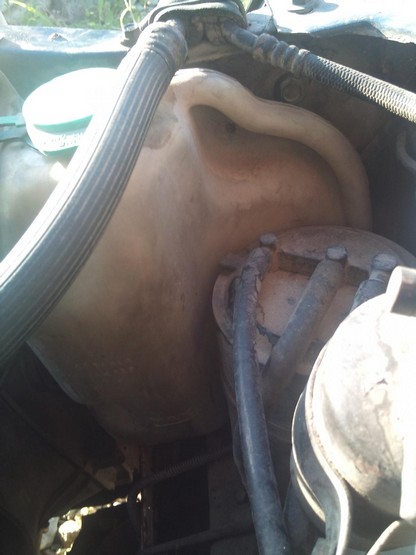

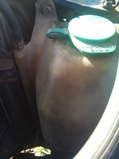

  7. bon alors resultat des courses le trou , c'est le trop plein , et de ce fait la voiture est au garage , car joint de culasses , voila d'ou venait le probleme la compression du moulin passait dans le reservoir du liquide en prenant se place ce qui faisait ouvrir le trop plein et du coup perte de liquide
  8. je ne vais pas etre desagréable non plus , demonter ca a été fait ! tu mets l'entree du bocal au robinet avec la presssion d'eauet l'eau ressort par le trou ca c'est un point!! tu le remets a sa place tu le rempli a ras bord , le niveau se fait et tout va bien , a chaud ou a froid ! le niveau etait bon quand j'ai acheter la voiture a bernard , sa c'est sur aussi !! alors si je cherche , la doc ou un autre bocale , c'est pour voir si apparament " la purge" qui se trouve dessous n'est pas usée ou si a partir d'une certaine pression , celle ci s'ouvre car la solution est simple je change le vase d'expension , ou les joints de culasse je ne veut pas me promener ou aller au boulot et tomber en panne de flotte a 50 km de la , car a ce moment la , le joint de culasse sera fait en roulant sans eau et surtout si j'avais pu eviter la panne

  11. parce que pars ce trou , je perd la quantité du reservoir de liquide de refroidissement ou est ce ce trou le trop plein du reservoir ????
  12. pour plymouth volaré de 79 , il a lacher sur le dessous qui passe dans le berceau ? ou est ce une fuite , par dessous et pourquoi , qu'elle piece manque til ? , en chevrolet camaro ca va , mais en plymouth , que j'ai depuis 1 mois ??????????????????????????
